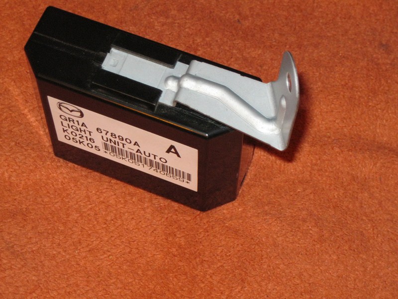

Zacznę może chronologicznie, czyli od przeszczepu modułu świateł GR1A 67890A –> GR1B 67890A pewnego mroźnego styczniowego dnia.
FOTORELACJA WYMIANA MODUŁU ŚWIATEŁ
Temperatury w styczniu nie rozpieszczały, więc za dużo zrobić nie mogłem, ale postanowiłem że moduł świateł założyć już muszę mimo, że nie mam jeszcze założonych świateł dziennych – od czegoś trzeba zacząć, a byłem ciekawy czy moduł właściwy no i czy w ogóle działa, bo przecież z odzysku, a nie z ASO. Oczywiście żeby mieć łatwy dostęp to trzeba rozebrać zegary... początkowo zajmuje to sporo czasu, bo człowiek się oczywiście boi żeby nic nie uszkodzić gdy robi coś pierwszy raz w życiu, ale wierzcie mi, że gdy zdejmowałem zegary za trzecim razem to cały demontaż zajmuje mniej niż minutę!
Demontażu zegarów nie opisuje bo świetnie to wykonał kolega varick w tym wątku.
Po odchyleniu zegarów (nie odłączałem ich – strach, że zginie przebieg i takie tam <lol> ) mamy już komfortowy dostęp do wkręta, którą przykręcony jest moduł – moim zdaniem jest ona nie do odkręcenia przy dostępie spod pedałów, ale jest inna możliwość gdy ktoś nie chce rozbierać zegarów i trochę się pomęczyć pod pedałami. Śrubki wcale nie trzeba odkręcać !! Moduł można po prostu "wyrwać" :) Blacha, na której trzyma się moduł ma "zatrzask" i wystarczy go pociągnąć wzdłuż sanek w kierunku przodu auta, tak jak pokazałem na kilku poniższych zdjęciach. Potem już tylko dwie wtyczki i moduł jest nasz :)
Człowiek bardzo przyzwyczaja się do dobrego, przeciez przez rok nie musiałem w tym pojeździe myśleć o włączeniu świateł, bo miałem je zapalone ZAWSZE :) Oczywiście po zmianie modułu już pierwszego dnia zostałem upomniany na drodze za brak świateł, potem miało to miejsce jeszcze kilka razy... w końcu w pozycji AUTO, ksenony załączały się teraz dopiero jak było ciemno. Po montażu i podłączeniu, sprawdzeniu świateł, czujnika zmierzchu i automatycznej regulacji tempa pracy wycieraczek (czujnik deszczu ponoć jest powiązany z modułem świateł, choć nie wiem ile jest w tym prawdy, bo nie sprawdzałem jeszcze schematu pod tym kątem) poczułem wielką ulgę :) W końcu będzie można montować światła dzienne <jupi> i oszczędzać ksenoniki :)
Na koniec przynudzania rada dla tych co chcą wymienić z jakichkolwiek przyczyn ten moduł. Czy męczyłbym się pod pedałami zamiast rozbierać zegary? Zdecydowanie NIE! "Koszt" związany z odkręceniem zegarów jest zdecydowanie mniejszy od ekwilibrystyka jaką trzeba by wykonać pod pedałami, no a zawsze przy okazji można sobie zmienić podświetlenie zegarów <cfaniak> Ja rozbiłem to jednak na dwa etapy i dziś już wiem, że niepotrzebnie, bo wymiana podświetlenia też nie jest straszna jak mi się zdawało, ale o tym za kilka dni <cfaniak> . Jutro zobaczycie jakie zrobiłem Madzi kuku... z perspektywy czasu nie ma tego złego co by na dobre nie wyszło :)
P.S. Jeśli ktoś nie zamierza montować dziennych to polecam wygodę związaną z modułem świateł skandynawskich GR1A 67890A ... jakby coś to PW, bo będę taki wystawiał na allegro na sprzedaż, a nie jest on taki popularny. <cfaniak>

Postprzez matthies » 25 lut 2014, 19:10
możesz przypomnieć co ci tak w gołe ta wymiana dała? Efekt tez powinieneś udokumentować zdjęciami :P
Albo chociaż drobnym opisem...
Od: 10 cze 2012, 17:04
Postprzez NIEBO! » 25 lut 2014, 19:45
Masz rację – wiele osób mogło już zapomnieć. Jest to szerzej opisane kilka stron wcześniej-> viewtopic.php?p=2754794#p2754794 –> no i tutaj –> viewtopic.php?p=2752848#p2752848
W skrócie przez tą zamianę straciłem ŚWIATŁA SKANDYNAWSKIE, czyli zmiana dała możliwość montażu świateł dziennych, bo inaczej nie ma takiej opcji ... a raczej trudno mi udokumentować na zdjęciu to, że na pozycji OFF już mi się światła nie świecą <lol> tudzież gdy jest pozycja AUTO, a jest dzień też nie świecą ...
<jupi> <jupi> <jupi>
Od: 5 mar 2013, 21:47
Posty: 687 (4/8)
Była skośnooka:
Mazda6 GY L3 '06 220V :)
Jest.. Das Auto :)
Postprzez matthies » 25 lut 2014, 19:54
NIEBO! napisał(a):W skrócie przez tą zamianę straciłem ŚWIATŁA SKANDYNAWSKIE, czyli zmiana dała możliwość montażu świateł dziennych, bo inaczej nie ma takiej opcji ... a raczej trudno mi udokumentować na zdjęciu to, że na pozycji OFF już mi się światła nie świecą <lol> tudzież gdy jest pozycja AUTO, a jest dzień też nie świecą ...
<spoko>
Jeszcze jakbyś w jakiś prostszy sposób ogarnął separację długich od krótkich, to poleci skrzynka dobrej wódki :) wiem że jest fotorelacja, ale straszne druciarstwo, którego bałbym się sam podjąć.
Postprzez NIEBO! » 25 lut 2014, 20:10
Przykro mi, ale jak pisze sony1966 i Mandey moim zdaniem też prościej już się nie da :) Musisz się przemóc jeśli chcesz to zrobić :) Ja na razie tego nie ruszam – oszczędność jaka płynie mi z założenia dziennych rekompensuje mi 100% te kilka/kilkanaście mrugnięć drogowymi w ciągu roku (nie jeżdżę za dużo w trasy), choć nie wykluczam że też odseparuję <cfaniak>
Posty: 687 (4/8)
Była skośnooka:
Jest.. Das Auto :)
Postprzez matthies » 25 lut 2014, 20:13
mi tylko chodzi o mrygnięcie innym że bez świateł lecą i to tylko w mieście. Jak warunki wymagają jazdy na długich, to i tak lece na już rozpalonych xenonach więc wtedy problemu nie ma, ale nie widzi mi się mryganie całym kompletem ;)
Ja wierzę, że coś prostszego wymyslisz :D
Postprzez NIEBO! » 25 lut 2014, 20:21
Nie... no ja wiem o co Ci chodzi ... po to się robi separację, żeby nie mrugać wszystkim (no może prawie wszystkim <lol> ) zwłaszcza czułymi ksenonami, które dostają w kość przy starcie przetwornicy.

Zapomniałem wczoraj dodać, że gdy miałem oba moduły w łapkach bardzo chciałem sprawdzić czy da się przerobić moduł A na moduł B, ale niestety nie udało mi się wydobyć płytek PCB z modułów, żeby je ze sobą porównać. Są tak mocno wklejone, że przy próbie wyciągania nie chciałem czegoś połamać czy uszkodzić, więc niestety nie opracowałem tak jak koledzy w wątku GH co przelutować żeby pozbyć się skandynawa bez zmiany modułu :( Ale liczą się chęci <lol>
