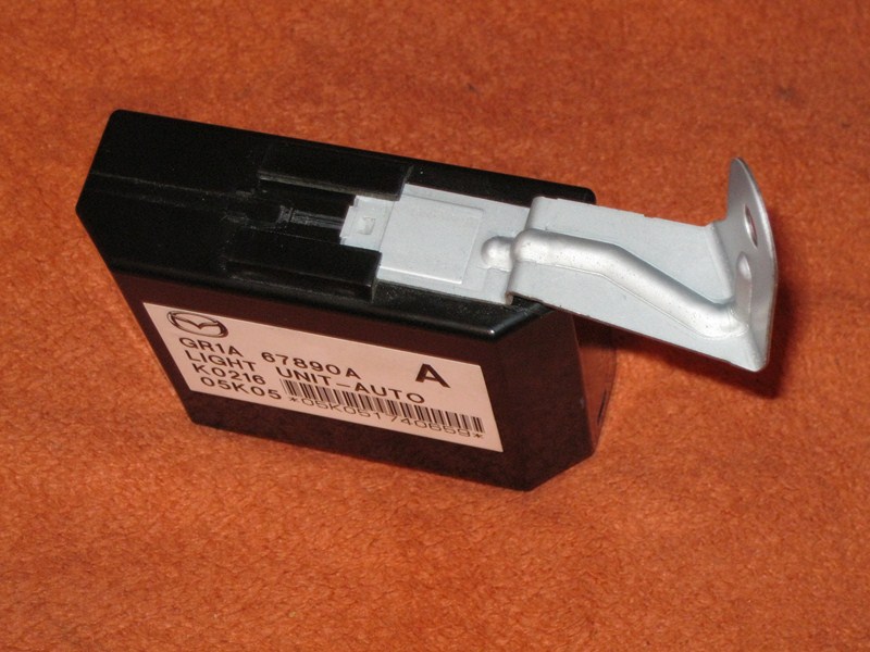

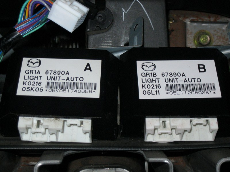

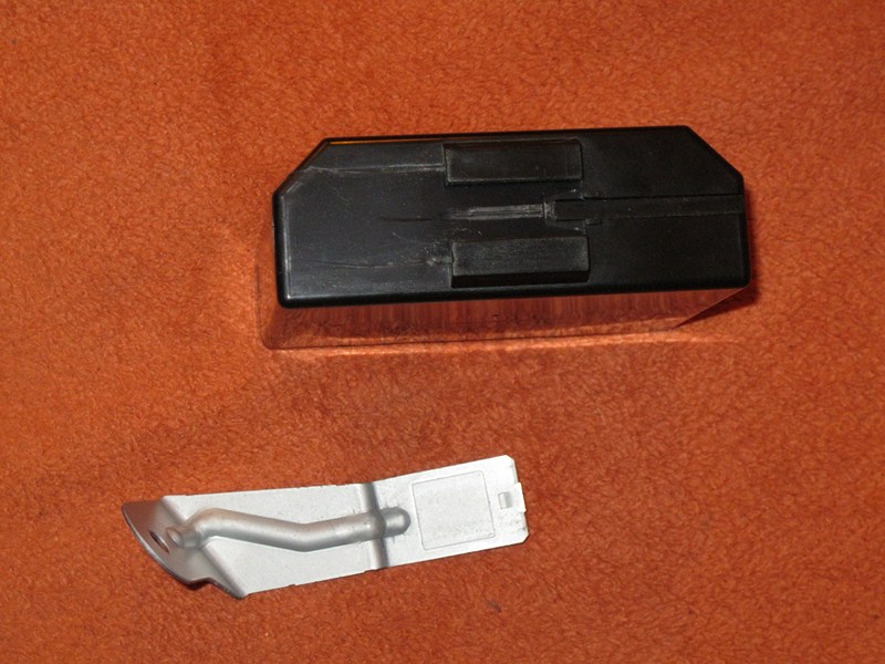

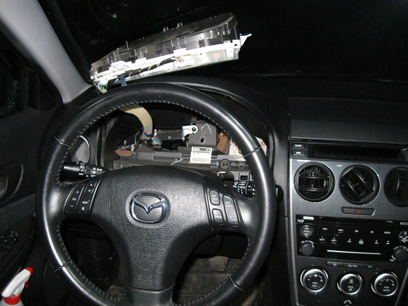

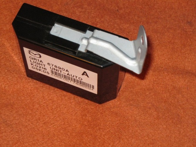

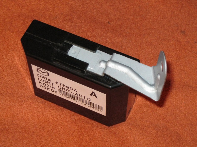

Zacznę może chronologicznie, czyli od przeszczepu modułu świateł GR1A 67890A –> GR1B 67890A pewnego mroźnego styczniowego dnia.
FOTORELACJA WYMIANA MODUŁU ŚWIATEŁ

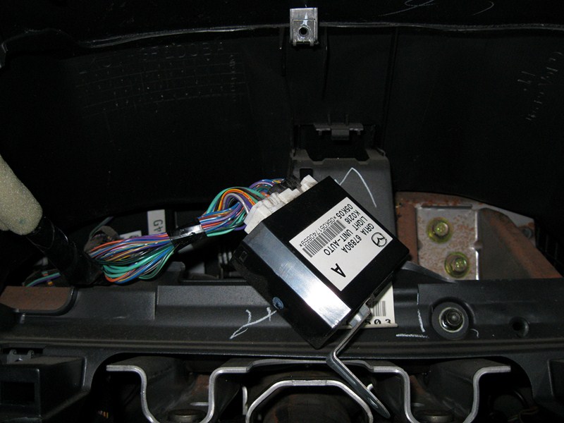

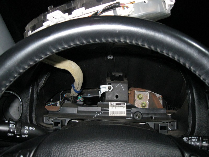

Temperatury w styczniu nie rozpieszczały, więc za dużo zrobić nie mogłem, ale postanowiłem że moduł świateł założyć już muszę mimo, że nie mam jeszcze założonych świateł dziennych – od czegoś trzeba zacząć, a byłem ciekawy czy moduł właściwy no i czy w ogóle działa, bo przecież z odzysku, a nie z ASO. Oczywiście żeby mieć łatwy dostęp to trzeba rozebrać zegary... początkowo zajmuje to sporo czasu, bo człowiek się oczywiście boi żeby nic nie uszkodzić gdy robi coś pierwszy raz w życiu, ale wierzcie mi, że gdy zdejmowałem zegary za trzecim razem to cały demontaż zajmuje mniej niż minutę!
Demontażu zegarów nie opisuje bo świetnie to wykonał kolega varick w tym wątku.
Po odchyleniu zegarów (nie odłączałem ich – strach, że zginie przebieg i takie tam
 ) mamy już komfortowy dostęp do wkręta, którą przykręcony jest moduł – moim zdaniem jest ona nie do odkręcenia przy dostępie spod pedałów, ale jest inna możliwość gdy ktoś nie chce rozbierać zegarów i trochę się pomęczyć pod pedałami. Śrubki wcale nie trzeba odkręcać
 Moduł można po prostu "wyrwać" Człowiek bardzo przyzwyczaja się do dobrego, przeciez przez rok nie musiałem w tym pojeździe myśleć o włączeniu świateł, bo miałem je zapalone ZAWSZE
 i oszczędzać ksenoniki Na koniec przynudzania rada dla tych co chcą wymienić z jakichkolwiek przyczyn ten moduł. Czy męczyłbym się pod pedałami zamiast rozbierać zegary? Zdecydowanie NIE! "Koszt" związany z odkręceniem zegarów jest zdecydowanie mniejszy od ekwilibrystyka jaką trzeba by wykonać pod pedałami, no a zawsze przy okazji można sobie zmienić podświetlenie zegarów
 Ja rozbiłem to jednak na dwa etapy i dziś już wiem, że niepotrzebnie, bo wymiana podświetlenia też nie jest straszna jak mi się zdawało, ale o tym za kilka dni
 . Jutro zobaczycie jakie zrobiłem Madzi kuku... z perspektywy czasu nie ma tego złego co by na dobre nie wyszło P.S. Jeśli ktoś nie zamierza montować dziennych to polecam wygodę związaną z modułem świateł skandynawskich GR1A 67890A ... jakby coś to PW, bo będę taki wystawiał na allegro na sprzedaż, a nie jest on taki popularny.

Masz rację – wiele osób mogło już zapomnieć. Jest to szerzej opisane kilka stron wcześniej-> viewtopic.php?p=2754794#p2754794  –> no i tutaj –> viewtopic.php?p=2752848#p2752848
W skrócie przez tą zamianę straciłem ŚWIATŁA SKANDYNAWSKIE, czyli zmiana dała możliwość montażu świateł dziennych, bo inaczej nie ma takiej opcji ... a raczej trudno mi udokumentować na zdjęciu to, że na pozycji OFF już mi się światła nie świecą
 tudzież gdy jest pozycja AUTO, a jest dzień też nie świecą ...

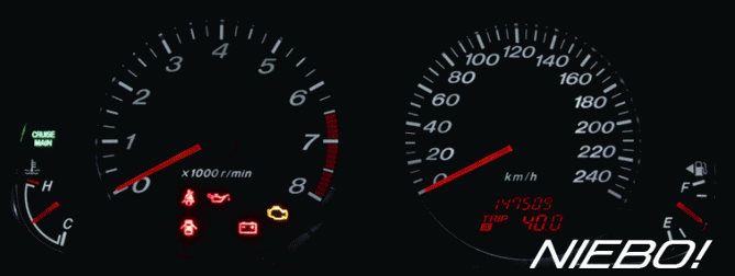

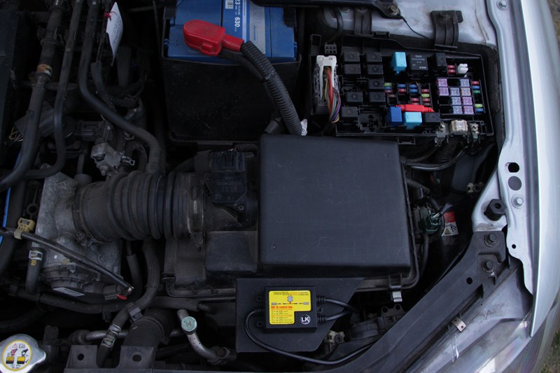

CHECK ENGINE
28 stycznia 2014 po przejechaniu ~10km prawie tuż pod domem zaświeciła się kontrolka, której wcześniej nigdy nie widziałem po uruchomieniu silnika ...wcześniej zauważyłem też minimalne falowanie obrotów na biegu jałowym ... "ocho – zaczęło się." Po 5 minutach już byłem w aucie z kompem i z prezencikiem gwiazdkowym od żony: ELM327 – przydał się szybciej niż myślałem więc WARTO sobie nabyć
 Podłączenie i diagnoza
P2187 – zbyt uboga mieszanka na biegu jałowego
Szybka wizyta na forum i już wiem co i jak
WTF – myślę sobie incydent jakiś pewnie związany z tym falowaniem ... wystąpiło na gazie ... może coś rzeczywiście z instalacją
Skasuję i zobaczę co będzie dalej... chwila strachu, błąd skasowany. Odpalam ... cisza
Następnego dnia jeździłem rano 5km na benzynie. Nic się nie pojawiło. Wieczorem 5km do domu na benie i nic. Następnego dnia przełączam na gaz, 5km – wszystko OK, powrót do domu – ZONK. Podłączam kompa:
znów P2187 – zbyt uboga mieszanka na biegu jałowego i delikatnie falują obroty na rozgrzanym silniku. Skasowałem błąd, a ten znów wrócił. Czekając na przegląd gazu jeździłem tak CHECKIEM z tydzień i ... błąd sam zgasł
Nadal denerwowało mnie jednak falowanie obrotów przy rozgrzanym silniku – wiadomo zaraz po uruchomieniu było OK, bo chodzi na wyższych obrotach, ale po osiągnięciu optymalnej temperatury czasem OK a czasem falowanie 700-1000 obr/min.
Z CHECKIEm spokój, więc dałem sobie spokój. Jednak kilka dni później miarka się przebrała... wyczyściłem przepustnicę, ale o tym poczytacie w jednej z następnych przydługich historii

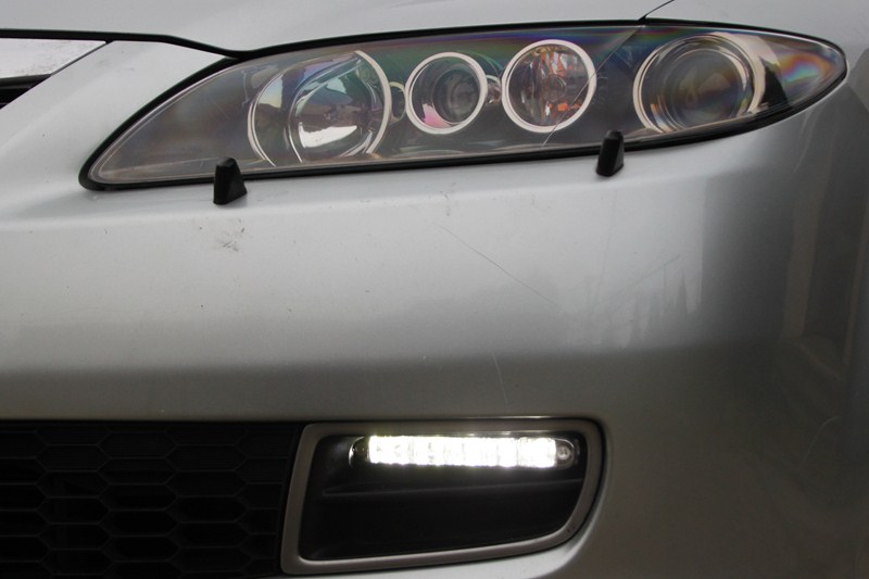

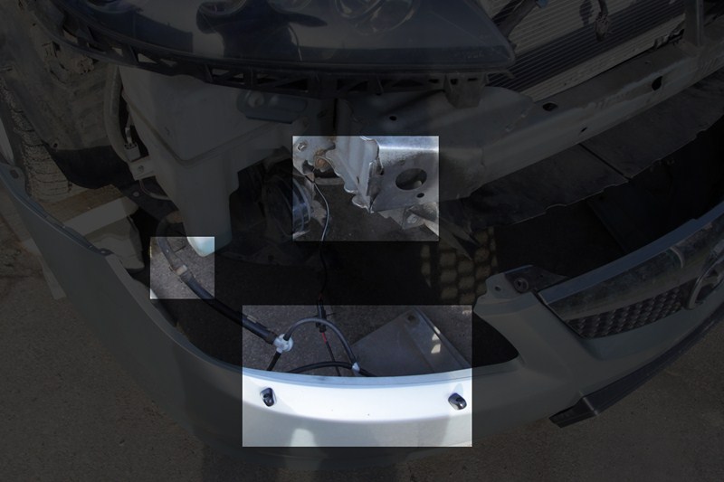

Historyjki montażu świateł do jazdy dziennej ciąg dalszy.
Moduł świateł GR1B 67890A już zamontowany i działa, nadszedł piękny słoneczny weekend to pora się wziąć do roboty.
Światła do jazdy dziennej to w moim przypadku te same, które zamontował w swojej fotorelacji dobrzyn22, czyli NSSC 506 HP jednak zażyczyłem sobie od dystrybutora inny moduł SterBox, a mianowicie czteroprzewodowy z oznaczeniem LK. Daje on możliwość wyboru zachowania się świateł LED po załączeniu świateł mijania. Jeśli podłączymy przewód A to przy zapaleniu świateł mijania (pozycyjnych jeśli podłączymy pod pozycje) światła LED zgasną całkowicie, natomiast jeśli użyjemy kabla B, to światła będą przygasać na 50% mocy.
Dodatkowo światła te mają funkcję odprowadzania do domu na kilkanaście sekund po wyłączeniu zapłonu nadal świecą – bardzo mi to rozwiązanie odpowiada, szkoda tylko, że nie wiem dlaczego u mnie światła świecą ponad minutę

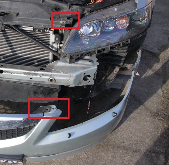

Jak wspominał marex zaślepki można zdemontować bez zdejmowania zderzaka – przynajmniej jedną na próbę (kierowcy) udało mi się wydostać, ale czy warto? Jeździłem bez tej zaślepki od GRUDNIA czekając na lepszą aurę do montażu świateł. Do montażu świateł i tak konieczne jest zdjęcie zderzaka i tu uwaga – jest coś czego nie wyczytałem w wątku dobrzyna. A mianowicie jeśli macie oryginalnie ksenony to do demontażu zderzaka przyda Wam się jakieś czyste naczynie (miska/wiaderko/butelka) na płyn do spryskiwaczy, bo żeby swobodnie zdjąć zderzak je również trzeba odpiąć. Również przy demontażu zaślepek trzeba poodpinać przewody od spryskiwaczy. Co widać na zdjęciu:
Rzeźbę zaślepek wykonywałem mini-wiertarką z założoną tarczą szlifierską i zestawem pilników, ale jak już ktoś wcześniej wspominał plastik, z którego wykonane są zaślepki jest wyjątkowo przyjemny w obróbce. Przy ustawieniu świateł chciałem znaleźć złoty środek wygląd/bezpieczeństwo/widoczność, ale niestety z tym modelem świateł nie jest to możliwe – zdecydowanie za mała krzywizna klosza. Natrafiłem przy montażu też na jeden problem. Chciałem żeby światła były idealnie w centrum zaślepki, a nie przy obrysie auta ... Tego też się nie udało osiągnąć przez co trochę moje zaślepki straciły na estetyce bo to co wyrzeźbiłem musiałem później zaślepiać. Po prostu przeszkadza element belki, bo jest w świetle zaślepki. Zaznaczyłem to na powyższym zdjęciu. Dowiedziałem się o tym jak już maiłem wstępnie wklejone światła, bo zderzak nie chciał się wpasować. Do zaślepiania było sporo ... dziura o wielkości około 10cm². Ale ostatecznie postawiłem na bezpieczeństwo. Ustawiałem tak żeby tylna krawędź świateł była prawie w jednej linii – prostopadle do osi jezdni lub jak kto woli równolegle do przedniej belki tak żeby światła świeciły jak najbardziej na wprost. Patrzyłem jak to jest rozwiązane fabrycznie w innych autach i w niektórych w zderzakach jest to zrobione tak samo. Również koledzy, którzy wklejali światła okrągłe w rurach PCV mają to zrobione tak samo. Oczywiście każdy robi jak się podoba, ja jednak wolałem, żeby diody były widoczne bezpośrednio stojąc na wprost, a nie z odbicia klosza schodkowego.
Niestety, żeby je tak ustawić i żeby nie wystawały poza obrys trzeba je bardzo mocno wpuścić – stąd też konieczność zaślepienia rogów, i brak możliwości przykręcenia. Stwierdziłem, że zaryzykuję i umocuję bez przykręcania na silikon więc ...skąd wezmę w sobotę o 17 czarny silikon... muszę podskoczyć do OBI ... ryzykować bez zderzaka? A co! Kupiłem, wróciłem, wkleiłem lampy, zakładam zderzak ... zonk – brak jednej górnej śruby i spinki zderzaka. W pośpiechu zostały w komorze silnika i zgubiłem* w drodze do OBI, albo znajdą się przy wymianie oleju... w co wątpię
Podsumowując ze światełek jestem bardzo zadowolony – prawie idealnie pracują z całą automatyką auta, ładnie świecą i sprawiają wrażenie trwałych. Z perspektywy czasu i wiedzy jaką posiadłem przy tym doświadczeniu to światła usadowiłbym tak samo, ale spróbował inaczej wyrzeźbić zaślepki. Nie ma na to jednak prostej recepty – trzeba po prostu robić to kawałek po kawałku i co chwilę przymierzać – u mnie największym błędem było to, że najpierw chciałem się zmieścić w centrum zaślepki, a potem trafiłem na belkę, a światła chciałem mieć na wprost ...
Po montażu mechanicznym przyszedł czas na elektrykę. Nie mogłem się zdecydować, których kabli modułu użyć, czyli jaką chcę użyć funkcję (wyłaczanie/przygaszanie), dlatego użyłem obu
 ale o tym już w jutrzejszej historyjce
A oto efekt końcowy, na którym widać, że światła świecą na wprost i jak głęboko musiałem je zagłębić żeby to uzyskać.
