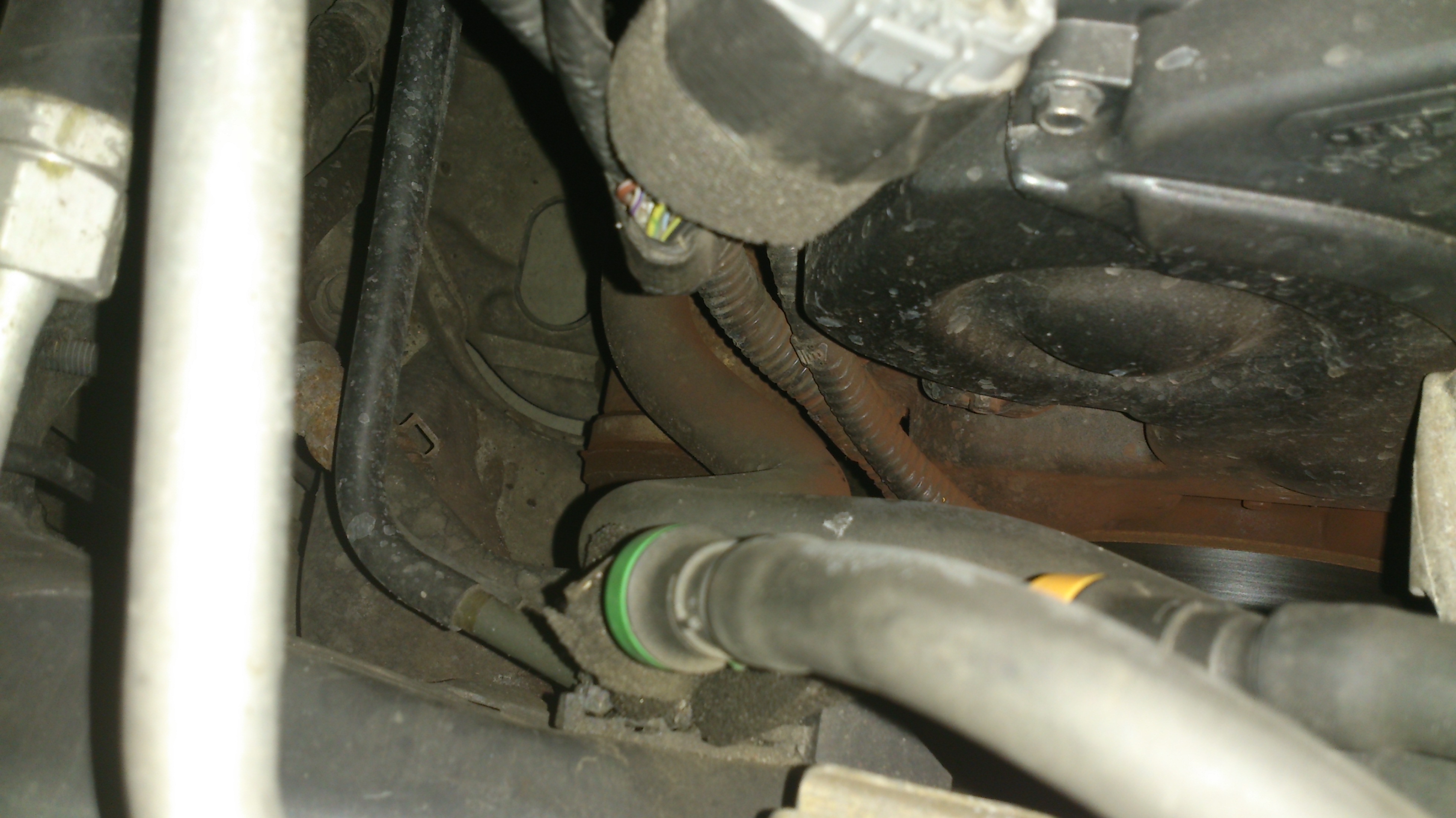

Hałas spod maski: Koło pasowe. Foto str. 9
Raczej nie, bo uwalone jest wszystko w okolicach koła pasowego wału. Wydaje mi się, że ono się rozpada.
Wie ktoś z Was może za ile można kupić to koło? Podobno były dwie wersje, ta nowsza zdecydowanie poprawiona. Jeśli mnie pamięć nie myli to to koło to jedna z bolączek mazdy. Ktoś może potwierdzić?
Ja robilem kolo pasowe w zeszłym roku, przy przebiegu ok.170 tys. Koszt kola pasowego ~200 pln + robocizna ~150. U mnie wyszlo rowne 350(robilem w zyrardowie,pod warszawa).kolo padlo mi w Bialymstoku.diagnozowalem kolo Auchana na wylecio w kierunku wawy, i tam tez koszt oscylowal w granicach 350zl.tragedii nie ma.u mnie obaw byl inny.tam jest jakas guma wzmocniona stala(aluminium?) i zaczelo mi sie wykruszac i "bic" po silniku.ale czy to co u Ciebie to objaw kola pasowego to nie wiem.

na 100% to rdzewiejace opilki z rozwulkanizowanego kola pasowego

Ja miałem taki nalot ale nie aż tak dużo. Widmo tylko nie śmigaj z tym do mechanika jak tego nie robiłeś to poczytaj sobie podobne wątki, ktoś nie wprawiony max 1,5h i to zrobi bez użycia kanału, tak jak ci napisał Zduneq kupisz za 200 i są też takie za chyba 500zł oryginały sam nie wiem co lepsze ale na pewno nie płać za wymianę 150zł bo to zdzierstwo.

Koło pasowe wału korbowego: Febi -230zł
Napinacz: INA -158zł
Pasek wielorowkowy: Conti -65zł
+wymiana: 70zł (warunkek: przyjedz pan bez dolnej oslony)
Robota na paragon.

tydzień temu wymieniałem koło pasowe, przy przebiegu 202kkm, okazało się, że pasek był sparciały a koło już miało wyczuwalny przed zdjęciem luz na mocowaniu. okresowe stukanie ustało ale był problem ze sprzęgłem alternatora, kolega nie mógł go odkręcić bo z tego co widziałem jest tam potrzebny dynamometryczny torx z określonym momentem 85Nm. ktoś z was wymieniał sprzęgło? podobno najrzadziej padający element lecz po wymianie nadal mam jakieś szumy nieregularne, będę musiał zoabczyć czy nie są głośniejsze po zdjęciu obudowy rozrządu (wymieniony 40kkm temu przy 160kkm). czy możliwe, że to sprzęgło tak szumi?

poczekaj jak to świeżo wymienione sprzęgło to powinno po paru dniach jazdy się wyciszyć jak już się w nim wszystko dopasuje a jak nie to szukaj przyczyny.

Potwierdzam koło pasowe się sypie częsta przypadłość tego modelu.
