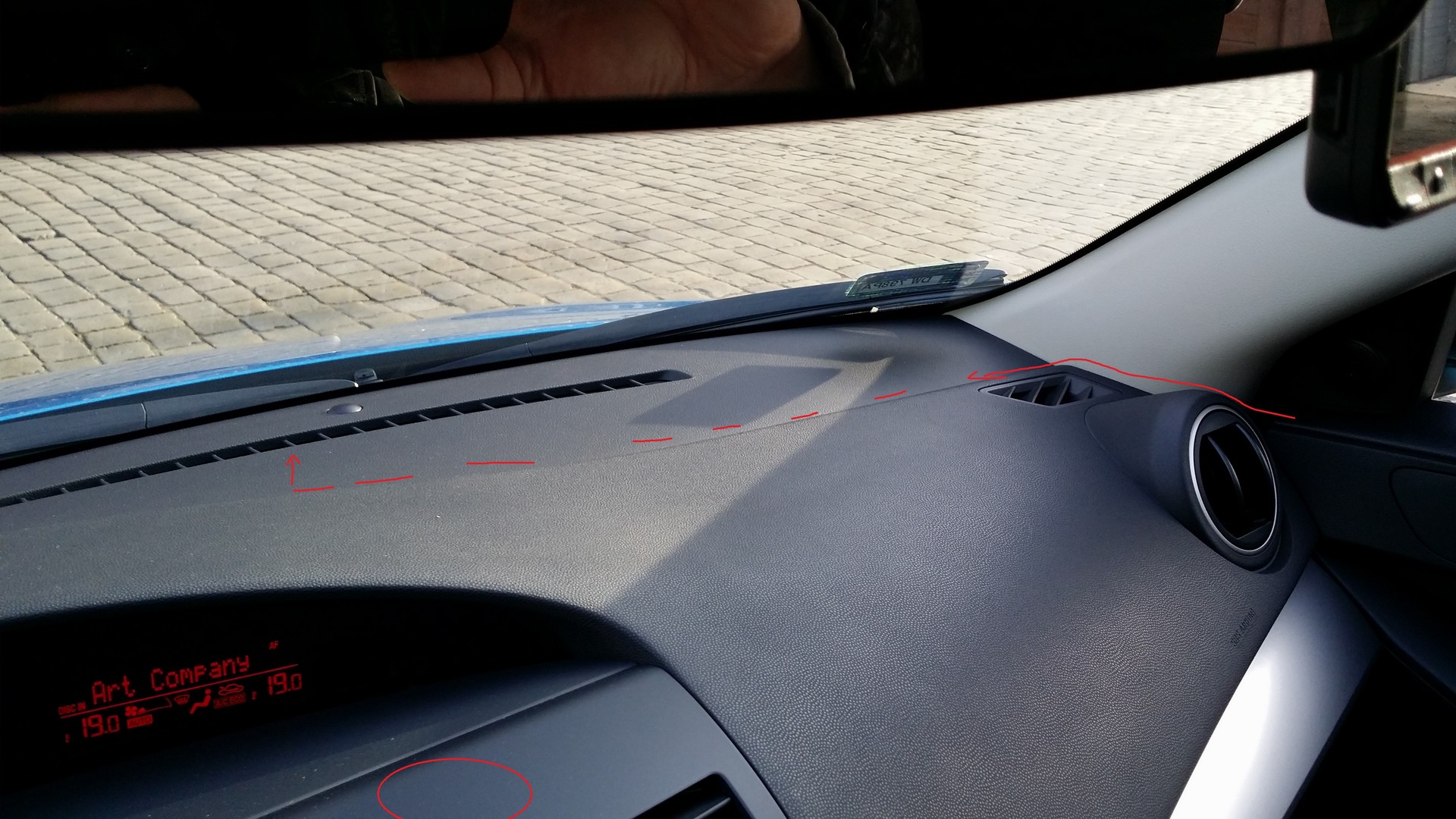

Postprzez KMBak » 20 mar 2014, 09:41
Zoomik mnie ubiegł, ale dorzucę dwa grosze.
Masz dwa wyjścia – każde z nich nie spełnia jednego z Twoich kryteriów.
1. Droga Zoomika (tunel środkowy i gniazdo nad przyciskiem do awaryjnych – zaznaczone na poniższej ilustracji kółkiem w kształcie jaja). Rozwiązanie estetyczne, funkcjonalne, tudzież mocno inwazyjne (nawet nie wiem czy w tym plastiku będzie miejsce na otwór pod gniazdo). Ja bym się tego nie podjął – ale ja strachliwy jestem w sprawach auta (co ciekawe w innych sprawach instalacyjno-remontowych sam robię wszystko)... Rozwiązanie mi się podoba zdecydowanie bardziej, ale...
2. Droga Konrada (znaczy moja) – zaznaczyłem to artystycznie na zdjęciu poniżej – jest nieinwazyjna. Możesz wykorzystać "zręb w kokpicie", w którym elegancko wkomponuje się kabel (kwestia podklejenia termoklejem). Dzisiaj rano to dokładnie sprawdziłem (ma ~4-5mm) Niestety nie będziesz miał eleganckiego gniazda (będzie kabel jak napisał Zoomik)... Coś za coś.
Od słupka w dół do podłokietnika idzie "po mojemu" – zdjęcia viewtopic.php?p=2798700#p2798700.

Postprzez onn » 20 mar 2014, 09:58
Rozwiązanie (2) wydaje się zdecydowanie dobre, przy czym gniazdo USB na przewodzie jest jak najbardziej akceptowalne.
Wydaje mi się jednak, że zamiast za tylny fotel do podłokietnika uciekłbym od razu za schowek do konsoli centralnej i wpiąłbym się tam na sztywno; albo na krótko przez szybkozłączkę do zapalniczki, albo via USB do czegokolwiek co posłuży mi za podłączenie Androida do radia (do odtwarzania muzyki).
Z tym ostatnim mam największy ból, bo wszystko co dotychczas znalazłem (XCarLink, YCarLink, GROM) nie potrafi emulować płyty z danymi, a jedynie CD-Audio, co ma swoje istotne ograniczenia (brak przeskakiwania między albumami). Przynajmniej tak wynika z rozmów z supportem do tych urządzeń, ale też ten support dobrego wrażenia nie zrobił, mogli się mylić.
