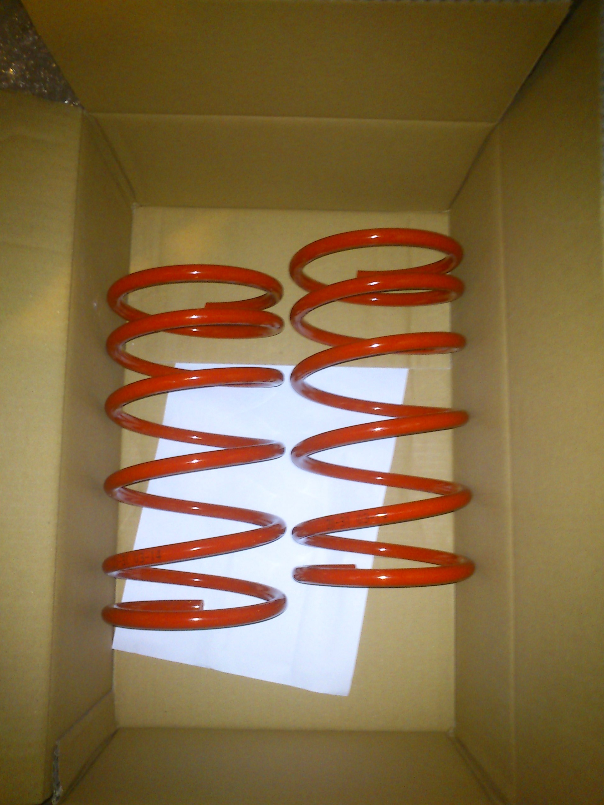

Postprzez Mac1 » 30 sty 2014, 17:00
Kombinowałem jak obniżyć tył i doszedłem do wniosku czemu by najpierw nie spytać się producenta :D i tak o to zaproponowali sprężyny z 323 BG8 GTR AWD, na nich auto ma usiąść na <dupa> Mam nadzieje że problem klina optycznego zostanie rozwiązany
Od: 3 gru 2013, 16:25
Posty: 51
Auto: Mx-3 1.6 Dohc Supercharged
Postprzez mlody1921 » 30 sty 2014, 19:51
Dziwne że tak dupa stoi wysoko u mnie jest lux

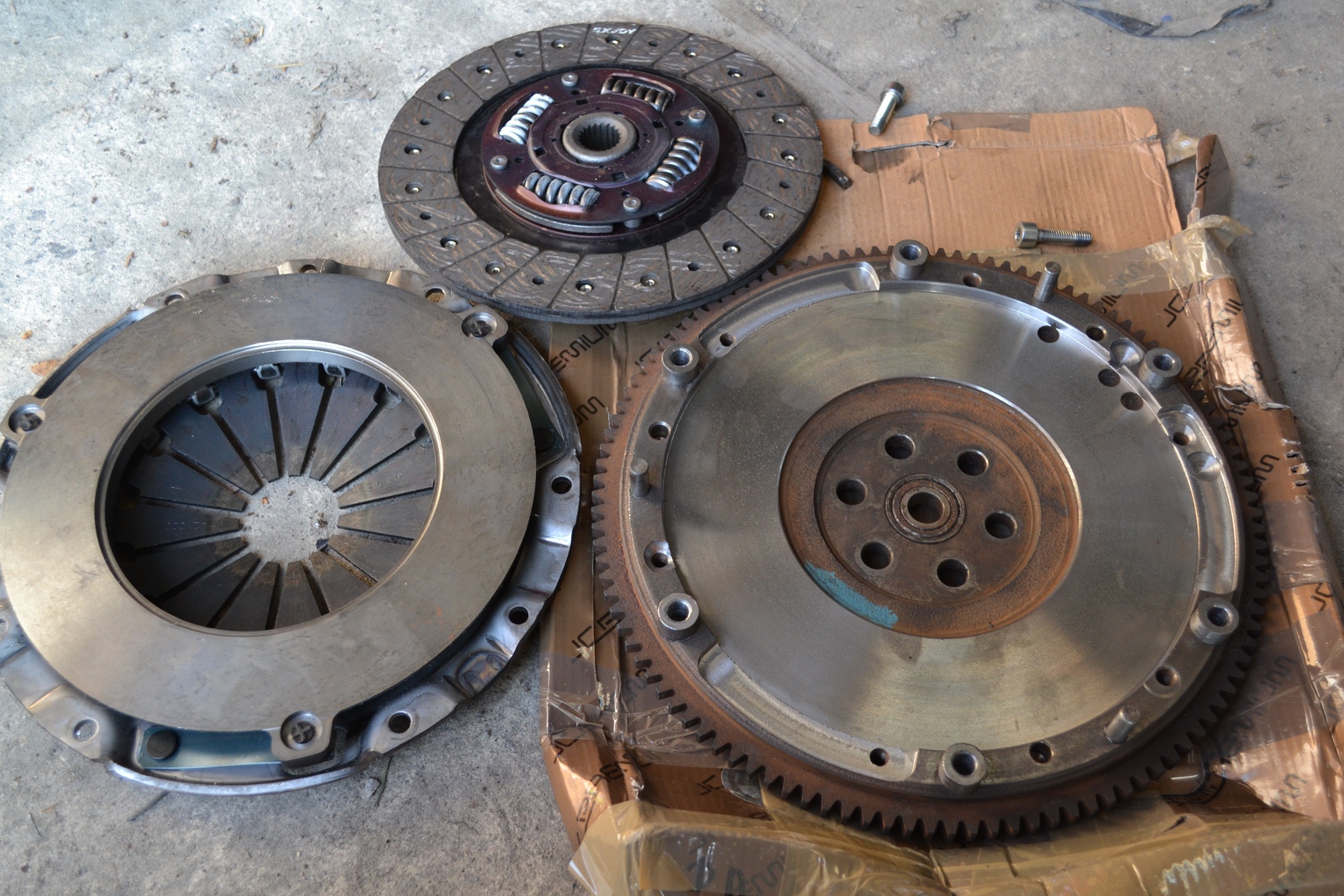

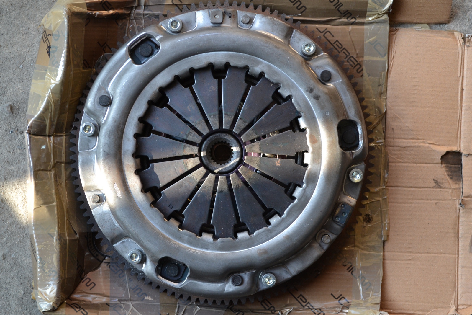

Postprzez Mac1 » 26 lut 2014, 15:59
Projekt zbliża się do końca :D
Sprzęgło exedy z Mitsu 3000Gt
I przerobione koło zamachowe z mx-3 pomysłu Przemy72
