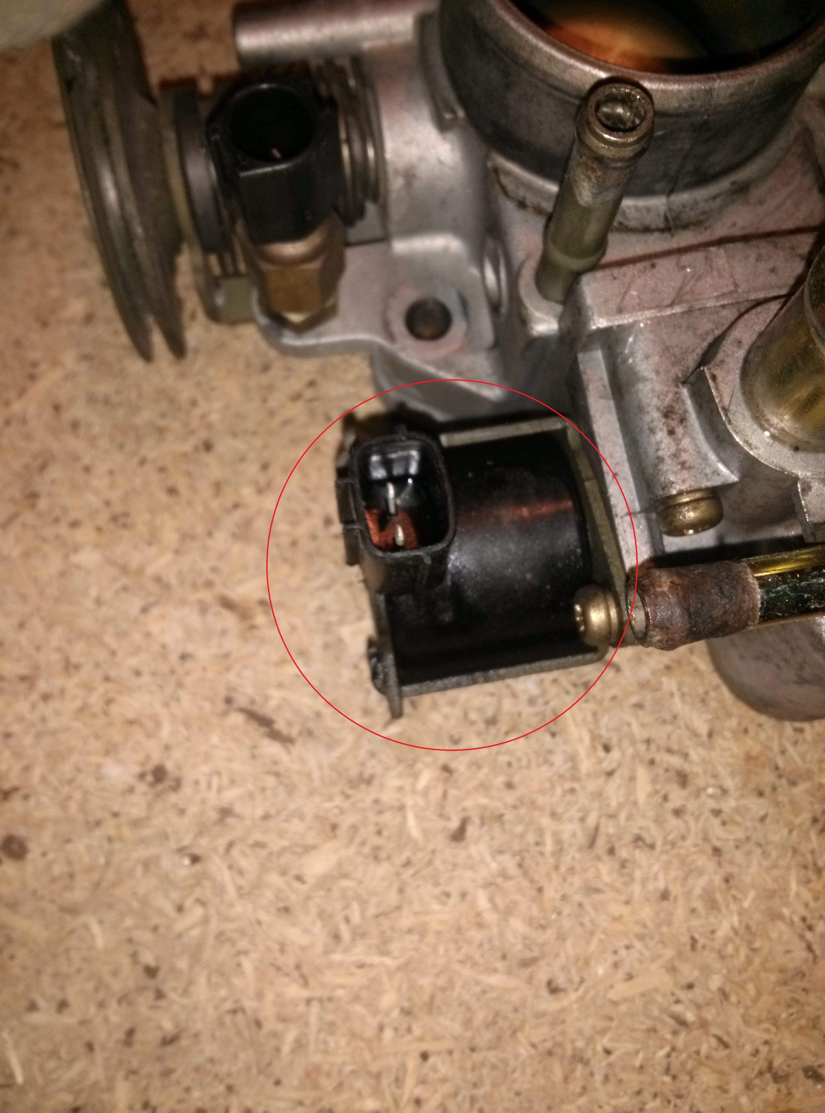

Dokładnie. Mazda padła jak już była na gazie. Paliwo na pewno jest. Mnie niepokoi jedynie to buczenie z okolic silnika krokowego. Na 100% nie było wcześniej tak głośnego dźwięku.
Podłączyłem się dziś z ciekawości jeszcze raz do kostki diagnostic. o dziwo dziś pokazał mi się błąd.
1 dłuższe a później 2 szybkie mignięcia . Czy to błąd czujnika położenia przepustnicy?
Jakie dalsze kroki mam podjąć? Przeczyścić początkowo przepustnicę i krokowca?
Znalazłem źródło tego "buczenia". Jest to element silniczka krokowego. Co to dokładnie jest? Bo chyba muszę to wymienić.

Postprzez rafał88 » 27 gru 2013, 18:28
No jest krokowy, ale skoro Ci wywala blad 12 to czujnik polzenia przepustnicy jest albo zle ustawiony albo zwalony. Nie masz z kim podmienic przepustnicy?
