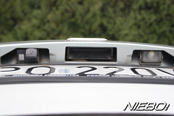

Zaczynamy naprawę klamki bagażnika w modelu GY
Oto nasz delikwent! Czy nie macie wrażenia, że gdyby producent tych pięknych aut troszkę bardziej zabudował ten mechanizm to woda i cały syf by się tam nie dostawał i nie powodował korozji i dzisiaj miałbym wolną niedzielę? Też tak uważam :[ Aby się dobrać do mechanizmu trzeba zdjąć listwę maskującą – tutaj podziękowania dla kolegi wujek116 <spoko> , bo myślałem, że listwa będzie na wcisk i dobrze, że nawet nie próbowałem szarpać, bo miałbym listwę do kupienia :P
wujek116 napisał(a):co do listwy nad rejestracja (nie jest na spinki) jest przykręcona dwoma śrubami klucz 10 niestety musisz zdemontować wewnętrzną osłonę klapy bagażnika bo inaczej nie zdejmiesz tej listwy bez odkręcenia jej od środka . życzę powodzenia i delikatnych rąk :D
Co prawda nie jest na dwóch, ale łatwo to wywnioskować ... o tym za chwilę! :D Delikatne ręce się rzeczywiście przydadzą ... a bardziej wyczucie, by jak zwykle nie połamać tego i owego :>

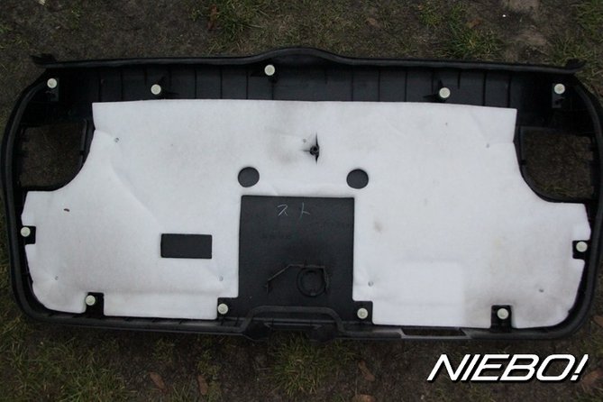

Musimy zatem zdemontować listwę od środka, więc trzeba zdjąć "tapicerkę".
Otwieramy klapę. Wydobyć musimy uchwyt służący do zamykania. Po demontażu wygląda on tak – trzyma się w metalowej wnęce "górą i dołem" zaczepami widocznymi na zdjęciach. Operujemy delikatnie i z pewnością wyskoczy
Potem całość trzyma się już tylko na zatrzaskach .. delikatnie podważamy i z wyczuciem odpinamy cały czarny plastik. Umiejscowienie spinek pokazuje poniższe foto. Dla ułatwienia możemy zdjąć zaślepki przez, które wymienia się żarówki lamp. UWAGA! Pod okrągłą zaślepką na środku nie ma nic co trzyma. ;P

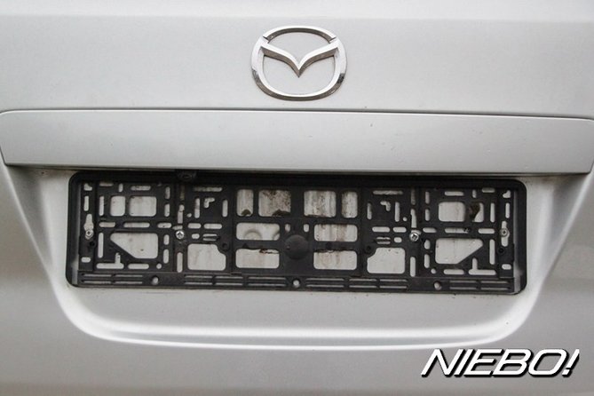

Po zdjęciu ramki mamy kolejne zadanie ... a myślałem, że wczoraj dokładnie umyłem auto <glupek2>

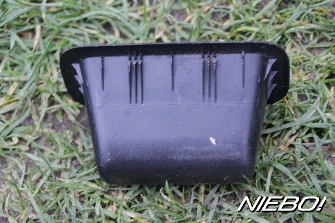

.. i mamy naszego bohatera w dłoniach ... wygląda mniej więcej tak <zygi>

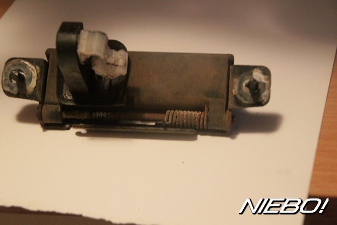

Zabieramy "bohatera" na czyszczenie
Po dzisiejszej operacji wiem, że do Mazdy to najważniejszym kosmetykiem jest porządny odrdzewiacz i przed następną tego typu "modyfikacją" kupię coś co trawi rudzielca. Tymczasem musiałem się pomęczyć środkiem z profesjonalnej linii W5 dystrybucji Lidl :P Anti-Rust Spray. ;P Dał radę i efekt końcowy jest zadowalający, ale mogło to trwać znacznie szybciej, bo trochę się namęczyłem. Generalnie cała zabawa polega na tym żeby usunąć jak najwięcej korozji i rozruszać zapieczone elementy. Dla ułatwienia sobie zadania warto odpiąć na czas czyszczenia sprężynę. Tak to mniej więcej wyglądało po czyszczeniu i doprowadzeniu, żeby poruszało się swobodnie:
i na smarowanie – nie żałować, ale też nie przesadzać – stwierdziłem, że musi to być gęsty smar, a nie spray, który po roku wyparuje...

Na koniec mechanizm przesmarowałem i fotorelacje można zacząć oglądać wstecz :)
Wrażenia korzystania z "nowej" klamki – BEZCENNE <cfaniak>
Nie działała tak od "nowości" i z kolejnego elementu mogę być zadowolony, a nie ... no właśnie! :D
