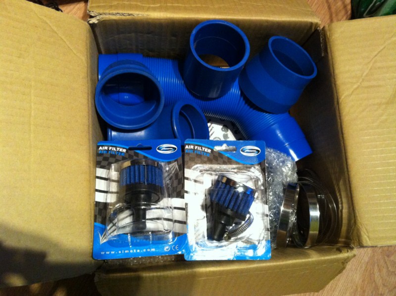

Dawno nic nie pisałem bo i nie było co pisać :) Wpadły spowrotem aluski, polakierowałem i zamontowałem przednią dokładkę + chlapacze na tylny zderzak i jest pełny pakiet V6 spowrotem :) Dzisiaj przyszła do mnie paczuszka z gratami na dolot <jupi> łączniki simota, filterki na odmę simota, airbox simota, rura elastyczna jacky auto. Dodatkowo zainwestowałem w BRC BLOSa do gazu, ale kupiłem z rozwierconym na max kanałem dolotowym żeby poprawić osiągi na gazie <diabełek> A z mniej przyjemnych niusów od stycznia borykam się z całkowitym brakiem wolnych obrotów na benzynie, wymieniłem sondy, przepływkę a wolnych obrotów jak nie było tak nie ma :|

Postprzez luki_92_92 » 4 lip 2014, 21:47
Dolot prawie poskładany, trzeba jeszcze tylko zamontować w zderzaku chwytak powietrza i połączyć go z airboxem, no i wyregulować blosa. Planuję też ogarnąć trochę pod maską żeby było ładniej.
Generalnie po wywaleniu starego dolotu i zamontowaniu nowego auto przestało gasnąć na benzynie, osiągi na benzynie są lepsze niż wcześniej (była duża zwężka która została wyeliminowana montażem blosa zamiast zwykłego mieszalnika czy jak to tam sie nazywa), poprawił się dźwięk silnika :D

Postprzez jaaco » 4 lip 2014, 21:50
Z jakiej firmy masz ten łącznik zaraz przy przepustnicy? :P
Od: 29 sie 2009, 13:10
Posty: 1149 (11/8)
Auto: Mazda3 BL Z6 Alu Silver
Była: Mazda 3 2 3 F GT
Postprzez luki_92_92 » 4 lip 2014, 21:56
Wszystkie łączniki prócz kolanka są firmy SIMOTA, ten łącznik przy przepustnicy musiałem trochę obciąć bo był za długi :P
Od: 3 kwi 2009, 18:42
Posty: 2443 (6/12)
Skąd: Sosnowiec
Mazda RX-8 '05
Postprzez jaaco » 5 lip 2014, 20:19
To git bo ja pożydziłem i kupiłem super firmy Jacky i to sie nie nadaje nawet do kosiarki <glupek2>
Posty: 1149 (11/8)
Postprzez krzysiek323f bg » 6 lip 2014, 11:31
Panie Tego BLOSA to można przechylić ale tylko o 45 stopni a nie o 180stopni!!!! :P. Nie będzie działał jak powinien :(
