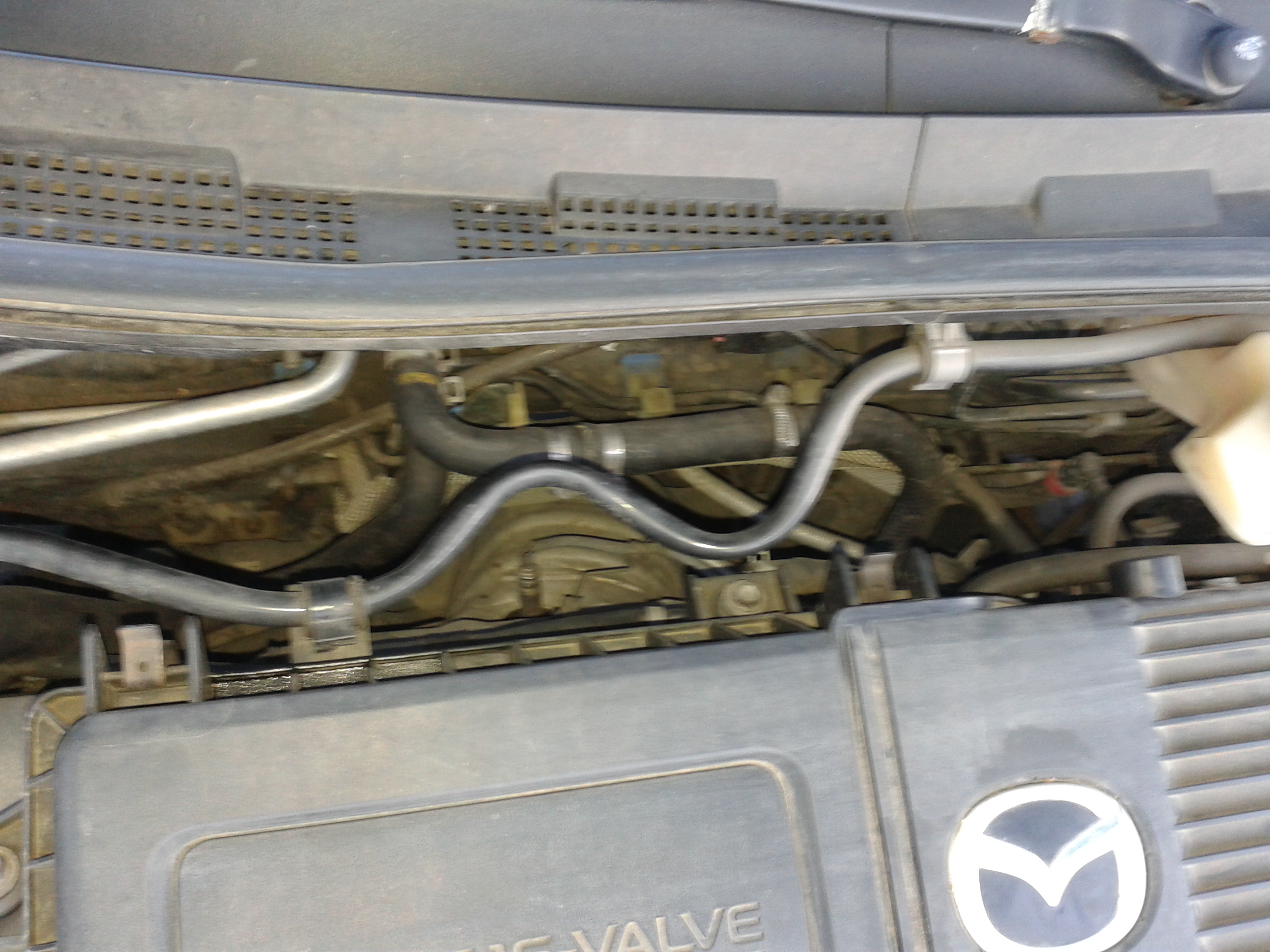

niedawno zakupiłem Mazdę 1.6 benzyna z 2005 roku. Na niskich biegach i zwłaszcza na nie rozgrzanym silniku słyszę dźwięk przelewania się płynu dochodzący mniej więcej zza schowka przed przednim pasażerem.
Podejrzewam że ma to związek z dziwną naprawą jaka jest w silniku, w jednym miejscu jeden z węży jest dosztukowany. Może coś istotnego powinno być w tym miejscu. Załączam zdjęcia o który przewód mi chodzi. Może miał ktoś podobny problem? Może ktoś wie co powinno być w tym miejscu?
PS nigdzie na forum nie znalazłem podobnego problemu więc to chyba coś nietypowego :/
Z góry dzięki za wszelką pomoc,
Krzysiek

Postprzez koralgol » 12 paź 2013, 18:19
hej,
dzięki za odpowiedź.
O ten wąż się pytam trochę w kontekście tego że mam podejrzenie że auto było po stłuczce i może w tym miejscu na wężu było coś zamontowane co się zepsuło/pękło i łatwiej było to usunąć (nie wiem jakaś blokada przeciw cofaniu sie płynu na przykład).
Byłbym wdzięczny jakby ktoś mógł kiedyś przy okazji zrobić fotke jak to u niego wygląda w silniku.
pozdrawiam,
Krzysiek

Postprzez tomek-waw » 12 paź 2013, 22:54
koralgol napisał(a): i może w tym miejscu na wężu było coś zamontowane co się zepsuło/pękło i łatwiej było to usunąć (nie wiem jakaś blokada przeciw cofaniu sie płynu na przykład).
Nic w tym miejscu więcej nie ma, sam wąż.
Może zasysa powietrze na połączeniu ?

Postprzez koralgol » 14 paź 2013, 07:31
można to jakoś sprawdzić? nie jestem mechanikiem, mam spróbować uszczelnić wąż na złączeniach?
Od: 5 wrz 2013, 09:02
Posty: 5
Postprzez VPM » 14 paź 2013, 20:02
nie jak by była nie szczelność to płyn wycieknie możesz sprawdzić poziom płynu

Postprzez koralgol » 17 paź 2013, 09:23
żadnego z płynów nie ubywa :|
Posty: 5
Postprzez tomek-waw » 17 paź 2013, 09:28
Spróbuj odpowietrzyć układ chłodzenia.
Odkręć korek zbiorniczka wyrównawczego, uruchom silnik i pozwól aż na wolnych obrotach dojdzie do temperatury otwarcia termostatu. Jak włączy się wentylator chłodnicy układ powinien być już ok.
