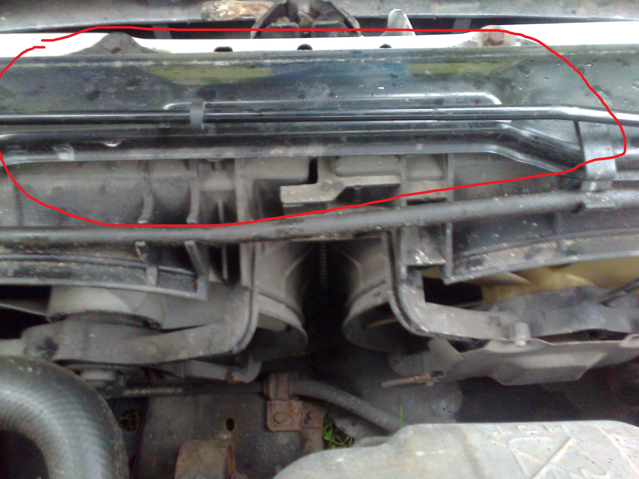

Postprzez ukasz » 19 cze 2013, 09:52
Dzięki za odpowiedz,
jeśli chodzi o ścisłość chodziło Ci o te blachę:

ukasz napisał(a):chodziło Ci o te blachę:
to nie moja podpowiedź ale tam jest tylko ta blacha która trzyma chłodnicę bo w niej są stabilizowane gumowe tuleje chłodnicy
