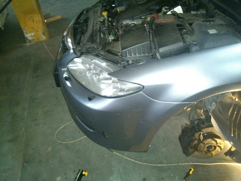

Postprzez Piotrek R » 25 wrz 2013, 19:07
Wczoraj wymieniałem palnik w prawym reflektorze. Wyjąć jest jeszcze łatwo ale gorzej z włożeniem bo sięga się do lampy końcami palców i ciężko właściwie umieścić i przekręcić kołnierz i trochę strach żeby nie zbić drogiego palnika przy takich ciasnych manewrach. Ale mam lepszy sposób. Wystarczy odkręcić i opuścić zderzak jedna stroną i poluzować nadkole ( wyjąc kilka wciskanych zaczepek) oczywiście przy skręconych kołach i już jest elegancki dostęp żeby włożyć palnik. Całość to kilkanaście minut roboty.
Piotrek R
Postprzez thesilent » 29 wrz 2013, 19:39
Ja też jestem po wymianie żarówek D2S u siebie. Masakra z tym dostępem tam. Ja wymieniałem oba (jeden się spalił a drugi holera wie, ile pociągnie). Zwaliłem w tym celu zderzak i odkręciłem lampy. Zrobiłem tak dlatego, że szkła w palniku nie wolno dotykać a sama żarówka przy montażu kołnierza łatwo wypada. A tak wszystko ładnie poskładałem i gotowe. Samo zdjęcie zderzaka zajmuje parę minut, tak samo założenie.

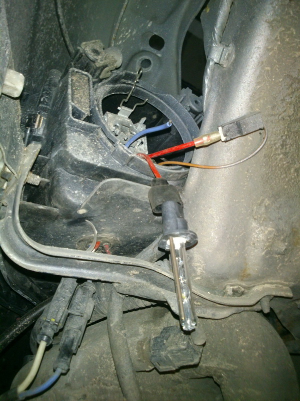

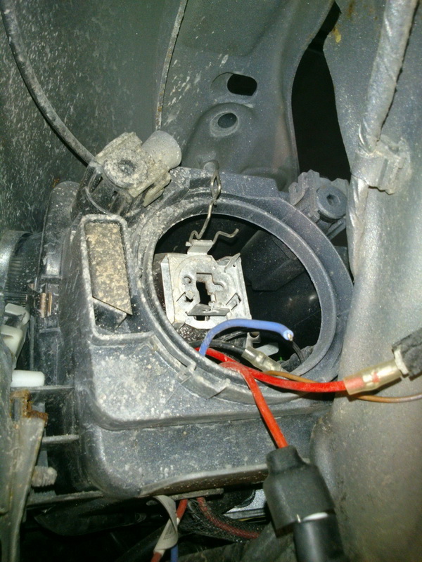

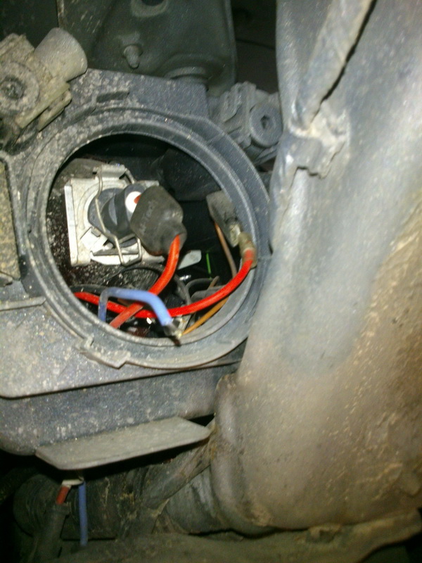

Postprzez Skarabe » 10 paź 2013, 09:03
Witam wszystkich
Pojawił się kolejny rodzynek w mojej Madzi. Przestała świecić jedna lampa więc kupiłem palniki D2S i zabrałem się za zmianę a tu niespodzianka palnik jakiś dziwny na kablach bez zapłonnika.
Może mi ktoś powiedzieć co się tu dzieje??. w załączniku wstawiłem zdjęcia.
Od: 24 lut 2013, 14:53
Posty: 54
Skąd: Iława
Auto: Mazda6 kombi 89kw 2004r.
Mazda 626 GE 1.8 PB 1997r.
Postprzez xANDy » 10 paź 2013, 09:34
....no cóż... to są klasyczne zenony a nie ksenony....
Chińskie palniki z przetwornicą zamontowane zamiast zwykłego halogenu H1 w miejsce tej żarówki. Taki zestaw nie posiada
– układu samopoziomowania (czujniki, silniczki)
– odpowiedniej przesłony (przesłona do halogenu to nie to samo co do xenonu)
– wysokociśnieniowych spryskiwaczy (podłączenie pod spryskiwacz szyby nie wystarcza)
Obawiam się, że trudno będzie znaleźć "zestaw naprawczy" to takich zenonów – zapewne kupić trzeba cały komplet nowych zenonków i je zamotnować albo wrócić do normalnych halogenów (po usunięciu przetwornicy – przynajmniej elektrycznym usunięciu).

Postprzez bieski » 10 paź 2013, 09:42
xANDy napisał(a):– odpowiedniej przesłony (przesłona do halogenu to nie to samo co do xenonu)
No akurat to mozna samemu poprawic.
Od: 10 cze 2010, 08:37
Posty: 4533 (13/136)
Skąd: ZG
Auto: GJ
Postprzez kubala » 10 paź 2013, 09:48
Ladna rzezba kolego wspolczuje dochodzenia do normalnosci.
Ja chyba zrezygnowal bym z chinskich wynalazkow i staral sie wrocic do zwylych lamp soczewkowych bo chyba taniej wyjdzie niz przerobienie na oryginalny xenon z poziomowaniem i spryskiwaczami.
Powodzenia

Postprzez Mandey » 10 paź 2013, 12:12
A ja bym kupił nowe żarniki i zostawił jak jest. Na pewno to lepsze niż zwykły halogen. I nie ma tutaj czego współczuć.
Ponadto zgadzam się z tym co napisał Bieski. Przesłone przełączamy i działa. Co do spryskiwaczy się nie wypowiadam bo to dopiero chiński wynalazek... A poziom świateł ustawić u diagnosty i regulować samemu przy większym obciążeniu samochodu (np. podczas jazdy z przyczepą, czy dużym ładunkiem w bagażniku).

Postprzez Skarabe » 10 paź 2013, 17:49
układ spryskiwaczy o to chodzi ze jest oryginał dlatego myślałem ze cały zestaw także jest. ciekawe czy muszę mogę dokupić same żarniki czy komplety
