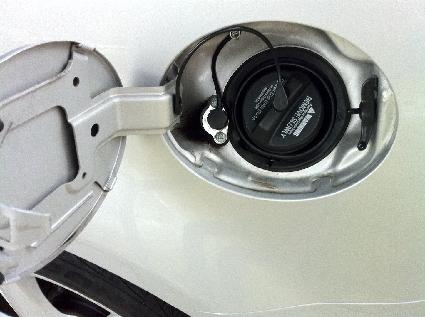

Postprzez WisniaUs » 25 kwi 2013, 20:50
Hejka ja mam tylko fotke wlewu ale jutro pstrykne wiecej to sobie pooglądasz NIEBO.Naprawde Warto nic sie autu nie dzieje ale montował mi Bananmin z Buska.Zerknij na moj profil w sobote wieczorkiem to powinienem dodac fotki z LPG.
Wlew LPG

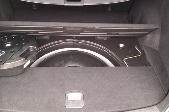

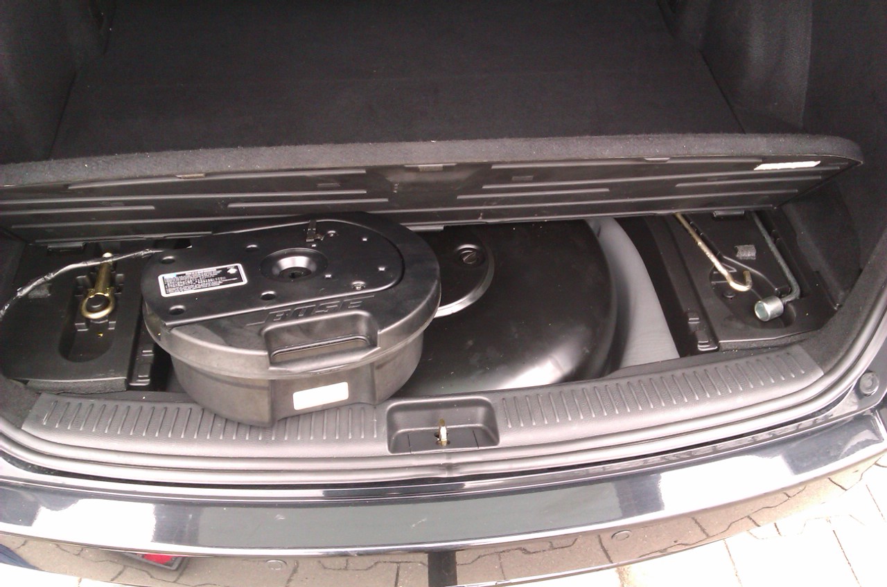

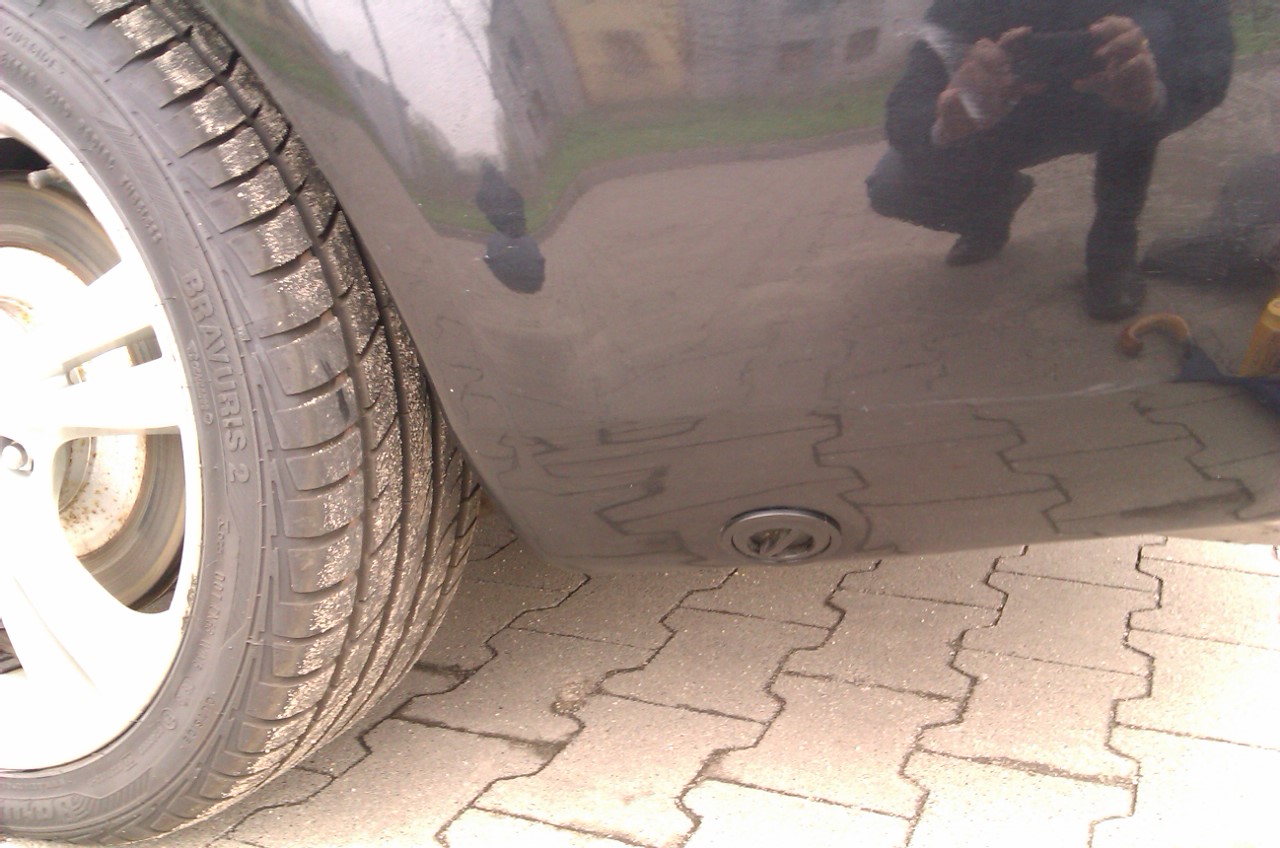

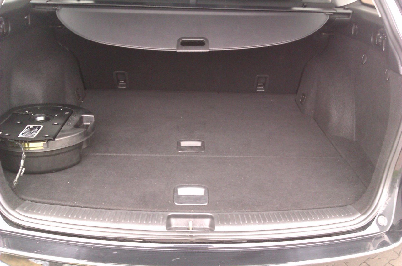

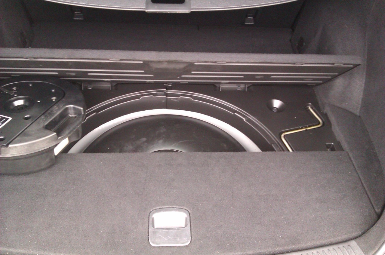

NIEBO! napisał(a):Skoro nie masz jeszcze fotek to może tylko odpowiesz jak wygląda u Ciebie zabudowa w kole zapasowym, bo widzę że zbiornik jeszcze większy jak u Krzysia. <wow> Musiałeś zrezygnować ze wszystkich plastików również tych po bokach (na klucz, uchwyt do holowania itp). Podniosła Ci się podłoga? Jak to jest rozwiązane u Ciebie? :D
Zmobilizowałeś mnie do zrobienia porządku w bagażniku i znalezienia przy okazji jakiegoś miejsca w kącie dla głośnika basowego (upchałem go w lewym tylnym rogu – przy oparciu tylnej kanapy – i spiąłem gumową linką do widocznych uchwytów żeby nie latał po bagażniku). Czekam jeszcze na słoneczną pogodę do malowania zacisków :D.
Tak czy owak zrobiłem dziś kilka zdjęć by pokazać jak u mnie wygląda LPG w bagażniku i kwestia wlewu (zdjęcia poniżej). Zatem odpowiadając: musiałem zrezygnować tylko ze środkowego plastiku, boczne śmiało mogły zostać. Podłoga na oryginalnym poziomie, nic nie poszło do góry, nawet jest zapas między butlą, a powierzchnią podłogi ok. 15 mm, także ładnie się wpasowało.
Co do wlewu zdecydowałem się na bezpieczniejsze rozwiązanie w zderzaku u dołu, praktycznie w ogóle nie rzuca się w oczy (i to i to czarne, a dodatkowo żeby cokolwiek zobaczyć trzeba się trochę schylić). Bezpieczniejsze dlatego, że wiadomo jak w naszych M6 bywa z blachą, nie chciałem ryzykować dodatkowego wiercenia blachy i dostania się wody do profilów zamkniętych, ale to już oczywiście osobne, indywidualne decyzje.

Postprzez NIEBO! » 1 maja 2013, 14:53
Wielkie dzięki za zaangażowanie :), ale ... ja ... zmobilizowałem? <zawstydzony>
Chyba jednak zdecyduję się na wlew w klapce jak Wisniaus, bo u mnie jednak to nie będzie fajnie wyglądało w zderzaku ( u Ciebie jest spoko ) ale jeszcze ostatnie pytanko. Ile gazu wchodzi Ci do tego zbiornika Bormech 55l ? Bo tak się zastanawiam czy nie wziąć czegoś niższego i zostawić schowki (chociażby na linkę, klucz (mam inny niż oryginał i się nie mieści w plajstik), trójkąt, latarkę i inne drobiazgi, ... no, ale z drugiej strony niechałbym mieć na pokładzie na trasę mniej niż 40l więc jeśli odpowiedni zbiornik będzie mieścił mniej niż 40l to wyląduje dokładnie taki jak u Ciebie.

Postprzez andryjan » 1 maja 2013, 16:05
NIEBO! napisał(a):Wielkie dzięki za zaangażowanie :), ale ... ja ... zmobilizowałem? <zawstydzony>
Nie ma za co, cała przyjemność po mojej stronie. Tak, zmobilizowałeś, bo te porządki odkładałem do momentu ściągania kół, malowania zacisków, itp., a tak już przynajmniej jedno z głowy :).
NIEBO! napisał(a): Ile gazu wchodzi Ci do tego zbiornika Bormech 55l ?
Jak odbierałem samochód z warsztatu to go dostałem razem z pełną butlą, na paragonie było 50,5 litrów, trochę się zdziwiłem, że tak dużo wlazło, ale tylko się cieszyć.
