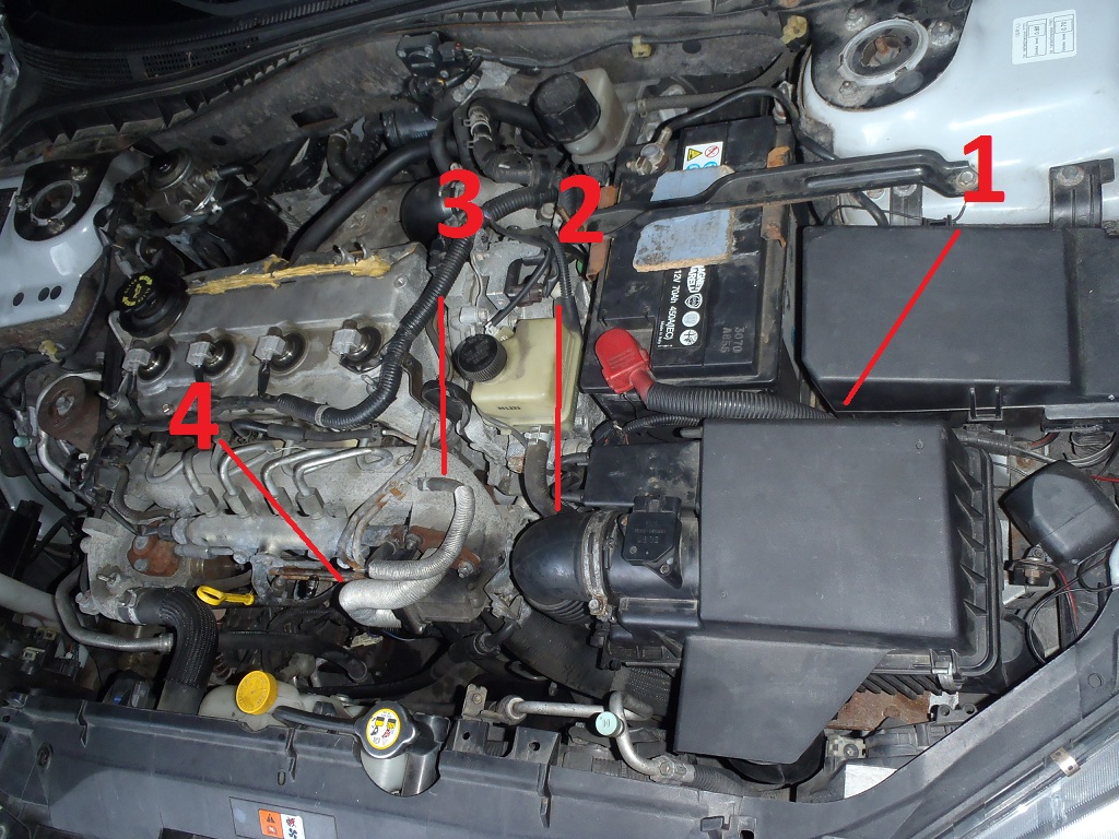

Po zdjęciu plastikowej pokrywy silnika wyciągamy :
1. Filtr powietrza
2. Gumową kolanko łączące filtr e sztywną rurą idącą do turbiny (śrubokręt krzyżak)
3. gumowy przewód paliwowy (kombinerki)
4. metalowa rura łącząca EGR z kolektorem dolotowym (klucz 12)

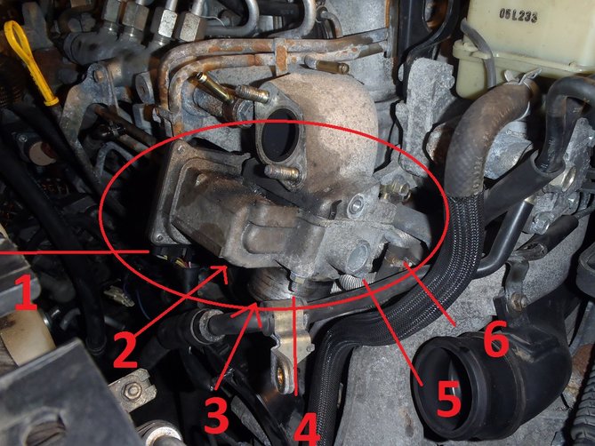

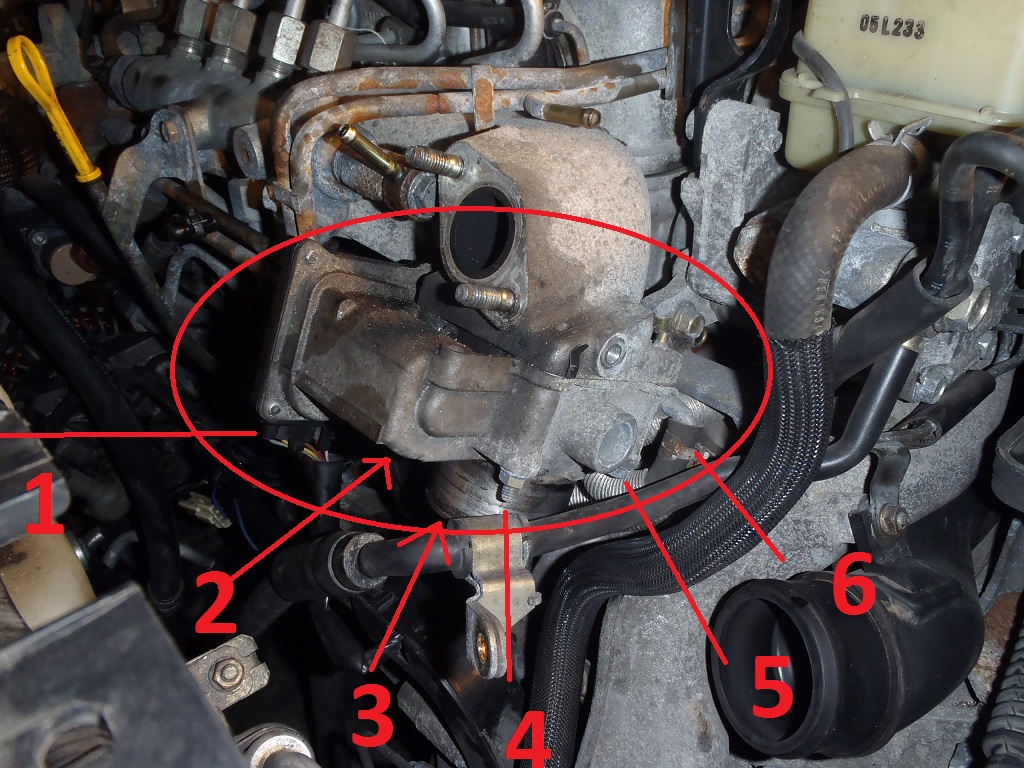

1. Kostkę z 6 przewodamy ( 2 przewody zasilanie, 4 przewody –2 czujniki położenia przepustnicy)
2. Kluczem 10 w różnej kombinacji odkręcamy śruby 2, 3 ,5 i nakrętkę ze szpilki 4

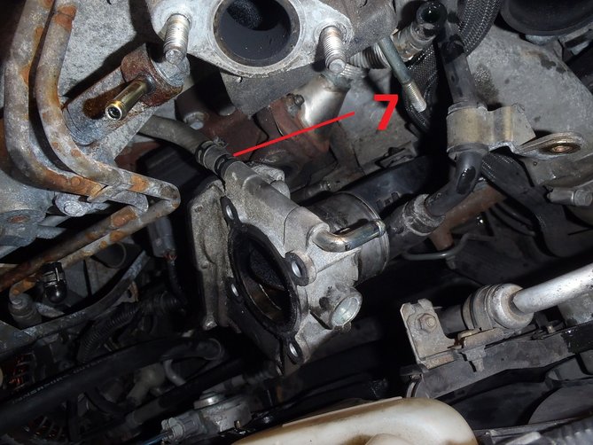

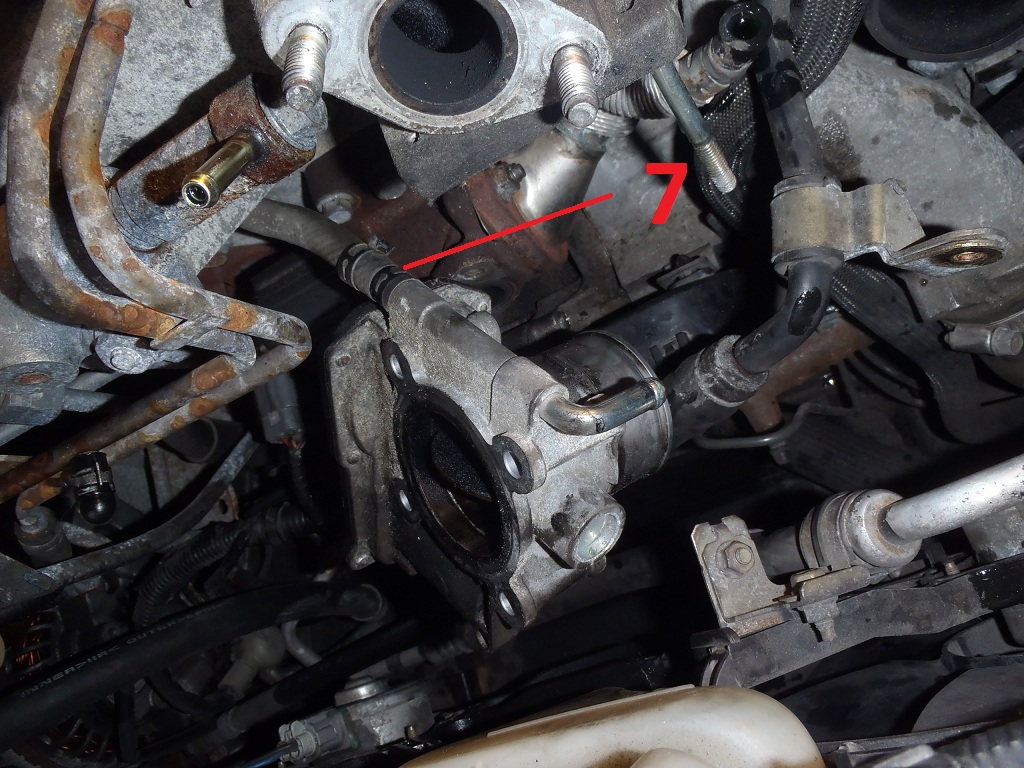

3. Zdejmujemy gumowy przewód 6 i 7 którym płynie płyn chłodniczy

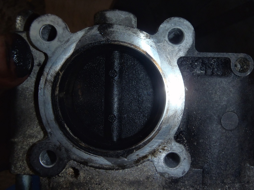

Oczom ukazuje się zasyfiona przepustnica którą czyścimy wedle życzenia.
Ja użyłem benzyny ekstrakcyjnej i pędzla, wyczyściła się bardzo dobrze.
