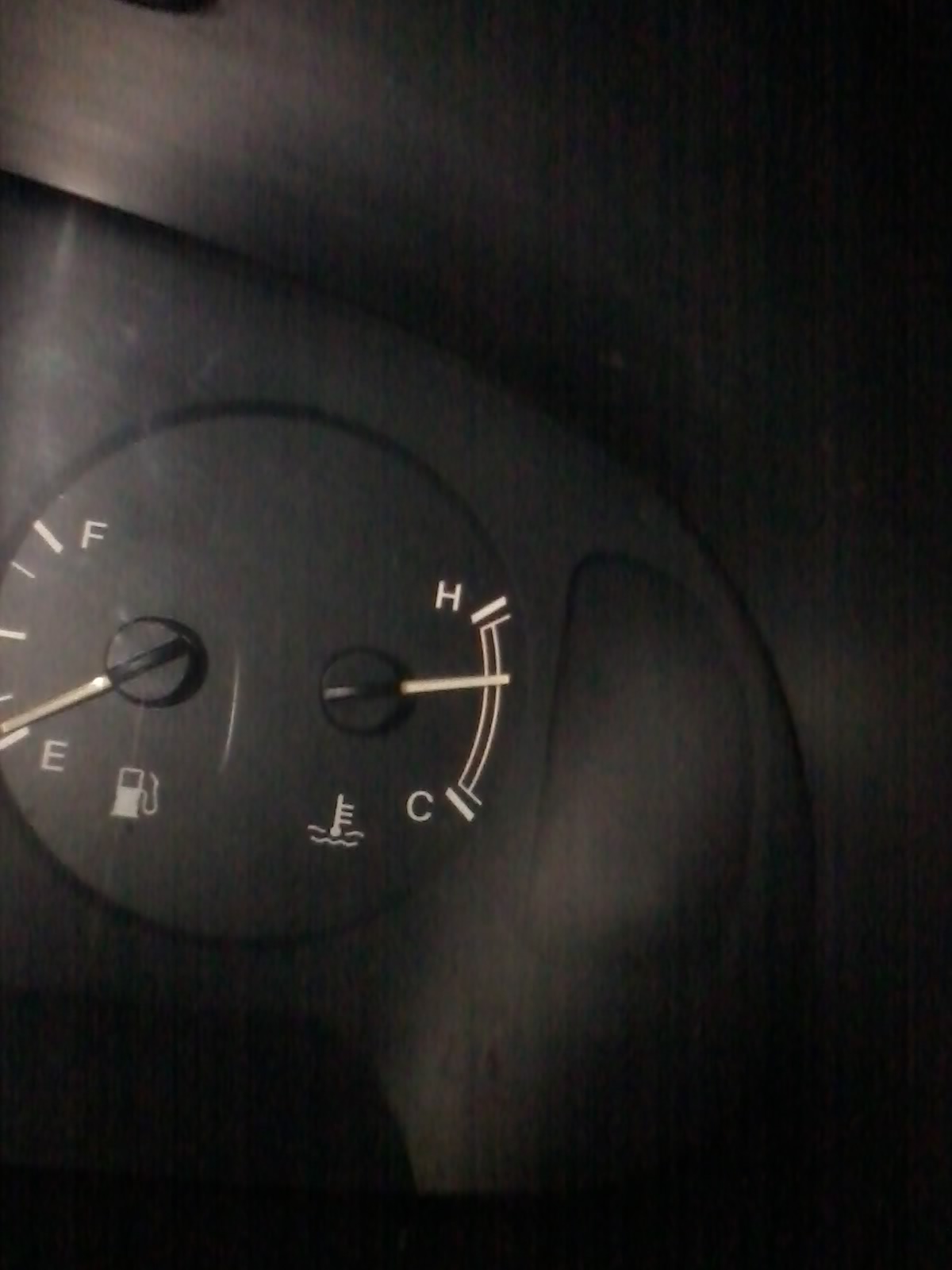

Wrócę jeszcze do tej temperatury.
U mnie jest identyko i wcale się nie przejmuje bo nic sie nie dzieje.
Kiedyś pisałem że mi ubywa płynu ale nic podobnego. Dolałem do pewnego momentu i trzyma stan pod korek cały czas. Podejrzewam że przy montażu LPG nie uzupełnili mi płynu, stąd brakowało.
Michał napisał(a):Bu mnie znowu jest tak
wydaje mi sie ze temp pokazywana zależy od czujnika
Patrząc na powyższy wskaźnik temperatury, to wydaje mi się, że jednak lekko jest silnik niedogrzany, termostat się nie domyka...
Płynu wtedy nie będzie ubywać, chyba, że jest jakaś nieszczelność
w związku z tym, że u mnie jest podobnie odnosze podobne wrażenie z niedogrzaniem silnika.

sebek-71 napisał(a):Patrząc na powyższy wskaźnik temperatury, to wydaje mi się, że jednak lekko jest silnik niedogrzany, termostat się nie domyka...
Trochę racji w tym jest ale zauważyłem, że liczniki, te z czerwonym polem są tak wyskalowane tak, ze pokazują troche powyżej połowy a te bez trochę poniżej, o ile nikt przy nich nie grzebał bo wystarczy je lekko nie dokręcić albo za mocno i już jest różnica.
Dziś rano sprawdziłem temperatury termometrem, który zabudowuje w popielniczce. Temperatura wg termometru rtęciowego -4 i tyle też podawali w radio. Czujnik wychłodziłem w środkowym nawiewie do -2, ze środkowego nawiewu leciało max 46 stopni, wnętrze podgrzałem do +13 przy ustawieniu na nogi i szybę a przy ustawieniu na nogi i twarz do +17. Cała podróż trwała ok pół godziny i pomiary wykonywałem co 10 minut.

AGADAR napisał(a):liczniki, te z czerwonym polem są tak wyskalowane tak, ze pokazują troche powyżej połowy a te bez trochę poniżej
A ja z kolei zacząłem rozróżniać to w kategoriach przedlift/polift.
Kolega który wklejał foto z nazwijmy to "wskazaniem niedogrzania" ma rocznik poliftowy i ja także. Aż tak sie nie znam ale może coś w tym jest.

Odnośnie temperatury u mnie wygląda to tak. Silnik wymieniony z przedlifa. Może mało płynu jest, a zobaczyć mogę dopiero jutro
a u mnie identycznie ten lewy wskaźnik
w moim Xedzie (94r.) temperatura jest lekko ponad połowe ale niżej niż u Ciebie
