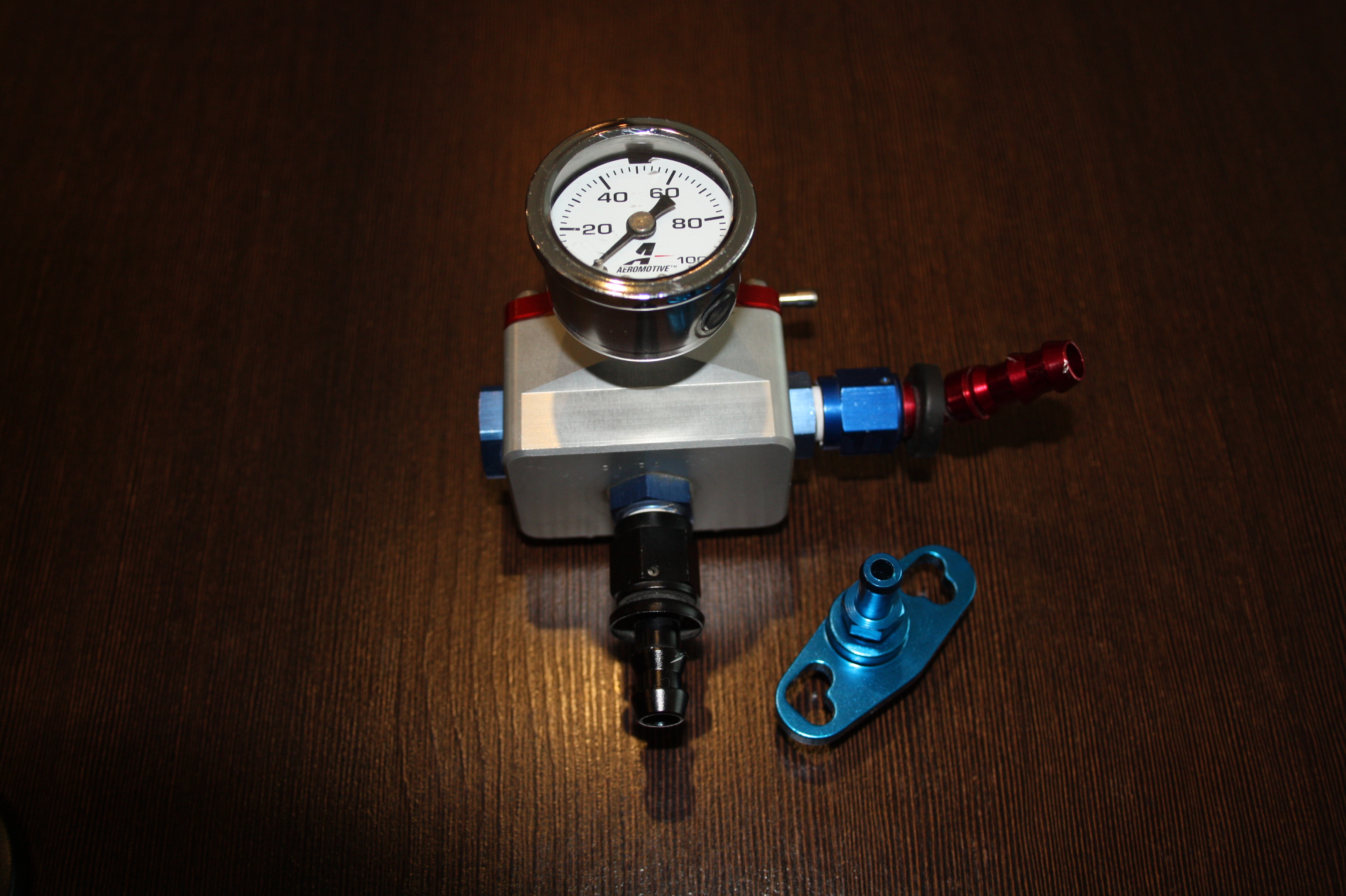

AFPR Aeromotive A1000-6, wskaźnik ciśnienia Aeromotive, adapter na listwę paliwową:

A po co wam takowe regulatory, 3 barowy spokojnie daje rade, chyba że będziecie podnosić ciśnienie, ale chyba bezpieczniej 3 baty na listwie niż 4 albo więcej
mlody1921 napisał(a):A po co wam takowe regulatory
Też jestem takiego zdania
Za kasę jaką kosztował ten regulator, miałbyś komplet wtryskiwaczy na silnik -6x 370cc z SR20DET i paliwa byś miał w zapasie pod ewentualne przyszłe mody, a kasy by jeszcze zostało
Wtryski z millera są p&p i nie trzeba rzeźbić listwy
. Podniesiemy delikatnie ciśnienie i na 0,4 spokojnie dadzą radę, a przy tym duty cykle będzie ok. Wtryski były w bardzo dobrej cenie, a FPR kupiony na aukcji ebay za 1/4 nowego i nie jest to Aeromotive style. Więc jeśli chodzi o ekonomię to nie wyszło źle
. Dalsze mody (większe doładowanie) to odległe plany więc nie mam ciśnienia na więcej paliwka
A nie jest czasami tak, że jak wrzucasz wydajniejszą pompę 255lph gdzie ciśnienie na wyjściu jest sporo większe to 20 letni seryjny regulator może nie pracować prawidłowo i np."popuszczać"

jarek.ZE napisał(a):nie trzeba rzeźbić listwy
te, które proponowałem powinny być plug&play
jarek.ZE napisał(a):A nie jest czasami tak, że jak wrzucasz wydajniejszą pompę 255lph gdzie ciśnienie na wyjściu jest sporo większe to 20 letni seryjny regulator może nie pracować prawidłowo i np."popuszczać"
Nigdy mi się tak nie zdarzyło
Seryjne wtryski z milenii to 290cc/min, jaką wydajność będą miały po podniesieniu ciśnienia do zakładanego przez Ciebie?
Co do tego wskaźnika na regulatorze, to od razu pomyśl nad przeniesieniem go do kabiny. Chyba, że podczas jazdy będziesz siedział pod maską
onyx napisał(a):te, które proponowałem powinny być plug&play
Trzeba rozwiercać listwę bo są szersze, i delikatnie spiłować u góry bo są niższe.
onyx napisał(a):Seryjne wtryski z milenii to 290cc/min, jaką wydajność będą miały po podniesieniu ciśnienia do zakładanego przez Ciebie?
ok. 330cc/min

No to na te 0,4 powinny styknąć. Choć przeróbka pod nissanowe to w sumie prosta sprawa
Zwiększenie średnicy załatwi każdy ogarnięty frezer za przysłowiową flaszkę. Zamiast spiłowywać wtryskiwacze, bym raczej dorobił pierścionek dystansowy.
Nie chodziło mi o piłowanie wtrysków
Tylko o listwę
Jak będzie większe zapotrzebowanie na paliwo to wrzucę primary 550cc z rx7

Myślę, że 550cc są już konieczne do 400+
Z tego co pamiętam lukster latał na pograniczu wydajności wtrysków z nissana przy mocy 370KM
P&P pasują również secondary 850cc z rx7
