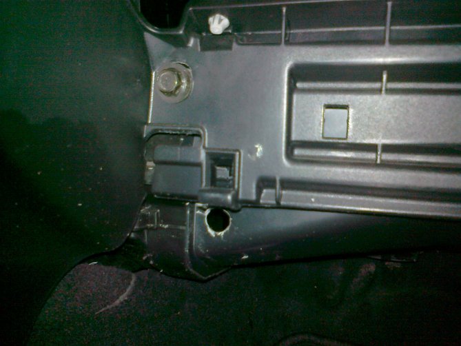

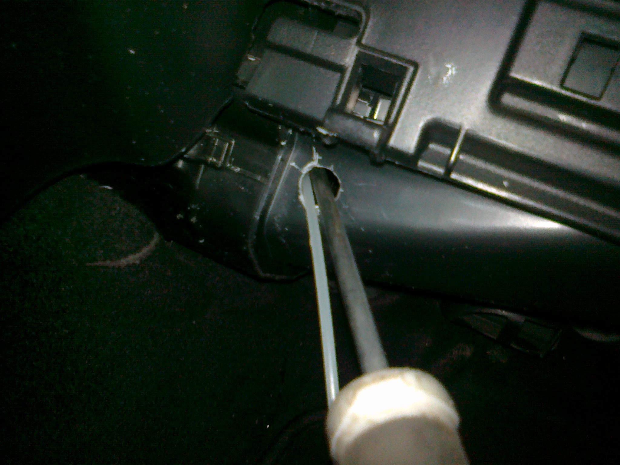

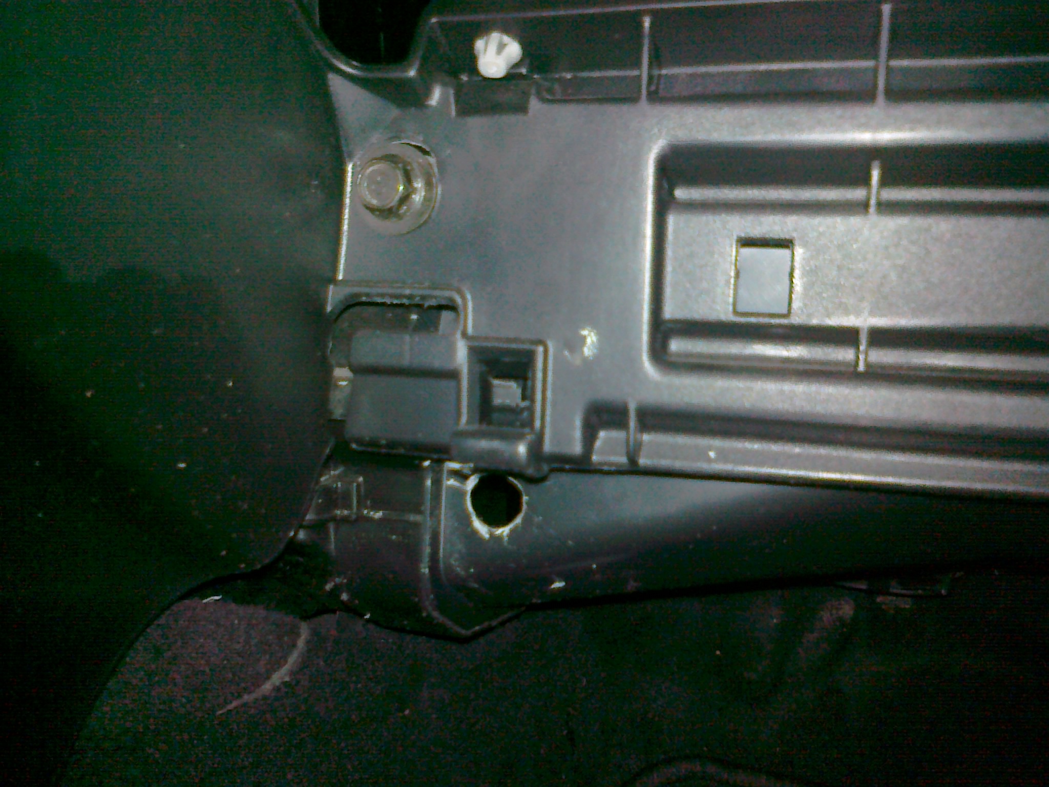

Wczoraj zabrałem się za czyszczenie klimatyzacji.
Po długich próbach dotarcia jak najbliżej parownika zastosowałem własny patent.
Endoskopem wybadałem gdzie konkretnie jest parownik – jest na przeciwko pokręteł nawiewu – prostopadle.
Zrobiłem mały otwór (10-12mm) w plastikowym kanale (pod schowkiem) tak, że bezpośrednio można zobaczyć parownik (jakies 15cm od otworu). Przymocowałem "sonde" preparatu do czyszczenia klimy do długiego śrubokrętu. Wsadziłem do otworu i przez ok 1-2 psikałem "malując" zygzaki. Po wszystkim, czarną taśma zakleiłem otwór i gitara
Za rok już z górki
Jak na razie stęchlizny nie czuć.

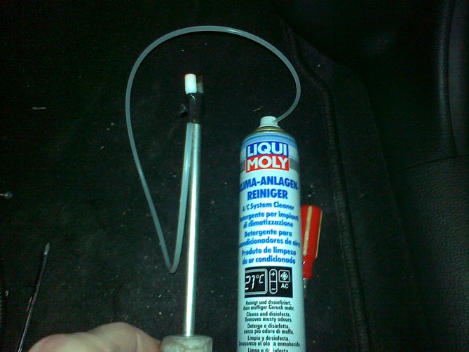

Wkońcu się zebrałem i efekt na razie po 2tygodniach super.
Było: jechało przez pierwsze 2minuty jak tylko odpaliło się klimę, jak samo ogrzewanie się wcisnęło nie auto to było ok. Ale zapach ciężki do wytrzymania.
Zastosowałem: CRC AIRCO plus filtr węglowy kabinowy z alledrogo.
HowTo: 1.(1min) Zdjąć schowek. Wszystko się wyjmuje bez żadnego śrubokręta. Zdjąć blokadę po prawej i potem przycisnąć prowadnice(boki) od schowka do środka i wychodzi od razu.
2.(3min) Odkręcić śrubkę z sensorem po lewo od schowka (zaprezentowana na fotkach wcześniej).
3.(1min) Wepchnąć wężyk od CRC AIRCO starać się jak najbardziej w lewo by poszedł. Otworzyć wszystkie okna na maxa.
4.(1min) Wycisnąć trochę tego preparatu ja dałem około 1/4puszki.
5.(15min) Poczekać 15minut niech się trochę wchłonie.
6.(15-25min) Włączyć silnik i klimę na auto i co 2-3minuty zmieniać chłodzenie na różne warianty, ja zmieniałem i temperaturę to zimniej to cieplej to kierunek przepływu itd.
7. Co trochę jeszcze wciskałem trochę preparatu tak że w sumie zużyłem 40% puszki.
8.(5min) Na koniec wyciągnąć wężyk, włożyć sensor na swoje miejsce, przykręcić wkręt. Wymienić filtr powietrza kabinowy. Włożyć schowek.
9. Napotkane problemy (wlałem na początku za dużo pianki i po 2-3minutach na wstępie zaczęło kapać z jednej z rurek na środek wycieraczki pasażera, podłożyłem tylko szmatkę i zbierałem co wyciekło). Możliwe że pianka dostała się więcej miejsc niż bym chciał ale radio działa bez problemu. Jeden z kolegów sugerował by je odłączyć przed tą operacją i chyba tak zrobię następnym razem.
Szacowany czas: około 40minut, wolno robiąc za pierwszym razem i tak wyszło poniżej godziny.
Jest: świeże powietrze i ciężko mi uwierzyć że jest tak dobrze. Poprzednio próbowałem w serwisie klimy ozonowanie i różnych cudów, ale nic to nie dawało, zapach przeważnie po tygodniu powracał a po miesiącu było czuć jakbym nic z tym nie robił i pieniądze szły w błoto.
W 6 parownik jest tak umieszczony że wątpię by sam ozonator czy preparat w kabinie coś dał.
Dzięki wielkie za opis na forum bo znacznie poprawiło to moją atmosferę w aucie
PS. Po ok1,5 miesiąca nadal jest OK, więc metoda dla większości osób jest skuteczna
