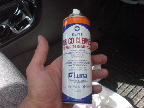

Po ostatniej zimie z kratek nawiewu mojej magdaleny zaczęło nieprzyjemnie pachnieć :| Postanowiłem za wszelką cenę coś z tym zrobić. Kupiłem więc środek PLAK do nawiewów i napsikałem do wszystkich kratek. Niestety na nic się to zdało – smród pozostał :| Pojechałem po profesjonalny środek do odkażania układów klimatyzacji firmy KENT i zabrałem się do lokalizowania parownika klimatyzacji – źródła mojego capa :]

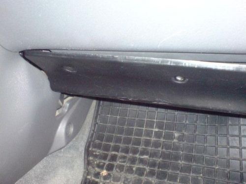

Na początek wypinamy ten czarny plastik pod schowkiem, trzymający się na trzech kołeczkach:
Następnie odkręcamy schowek trzymający się na dwóch wkrętach:

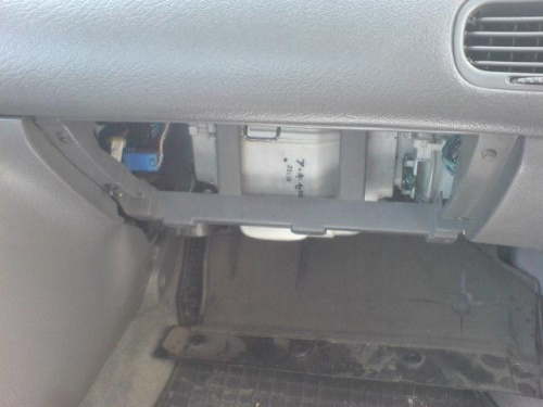

Mamy wtedy taki widok, to białe na środku to obudowa naszego parownika:

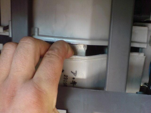

Jako iż nie chciałem demolować połowy samochodu, to odkręciłem tylko dwa wkręty łączące obudowę górną i dolną i rozchyliłem te części palcami:
Nareszcie ujrzałem fragment śmierdzącego parownika <jupi>
Bierzemy do łapy środek i walimy do środka obudowy na parowniczek:

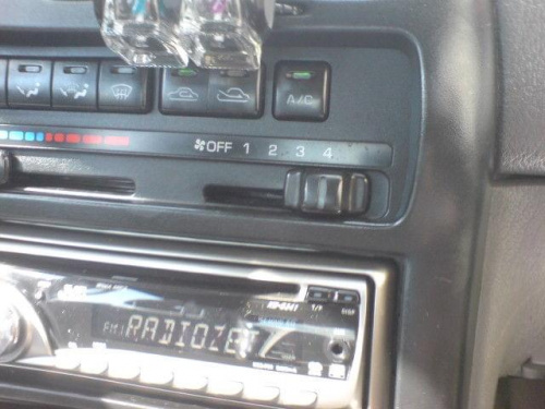

Później nawiew na full, oczywiście ściskamy dwie części obudowy rękami aby było w miarę szczelnie:
