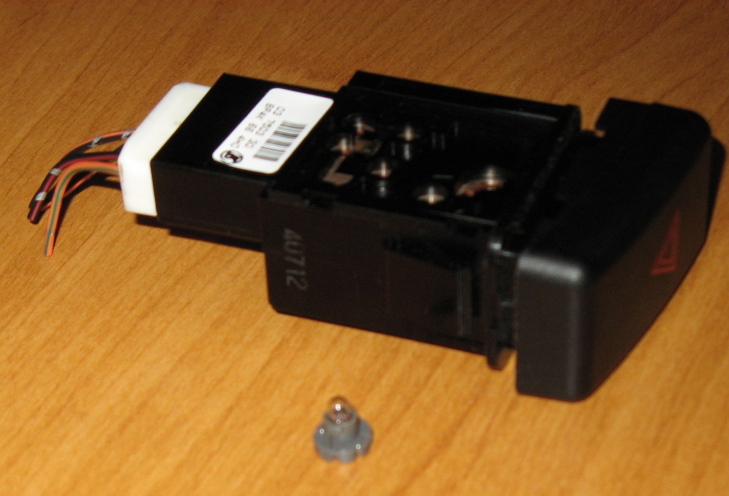

Wymieniałem dzisiaj tą żarówkę. Byłem pewny że jest gdyż miałem podświetlenie a ostatnio przestało działać. Żarówka i oprawka jest identyczna jak ta w podświetleniu "regulacji wysokości świateł", ale żeby ją wymienić trzeba zdemontować włącznik( dopiero wtedy jest widoczna ). Całość zajęła około 10 minut.

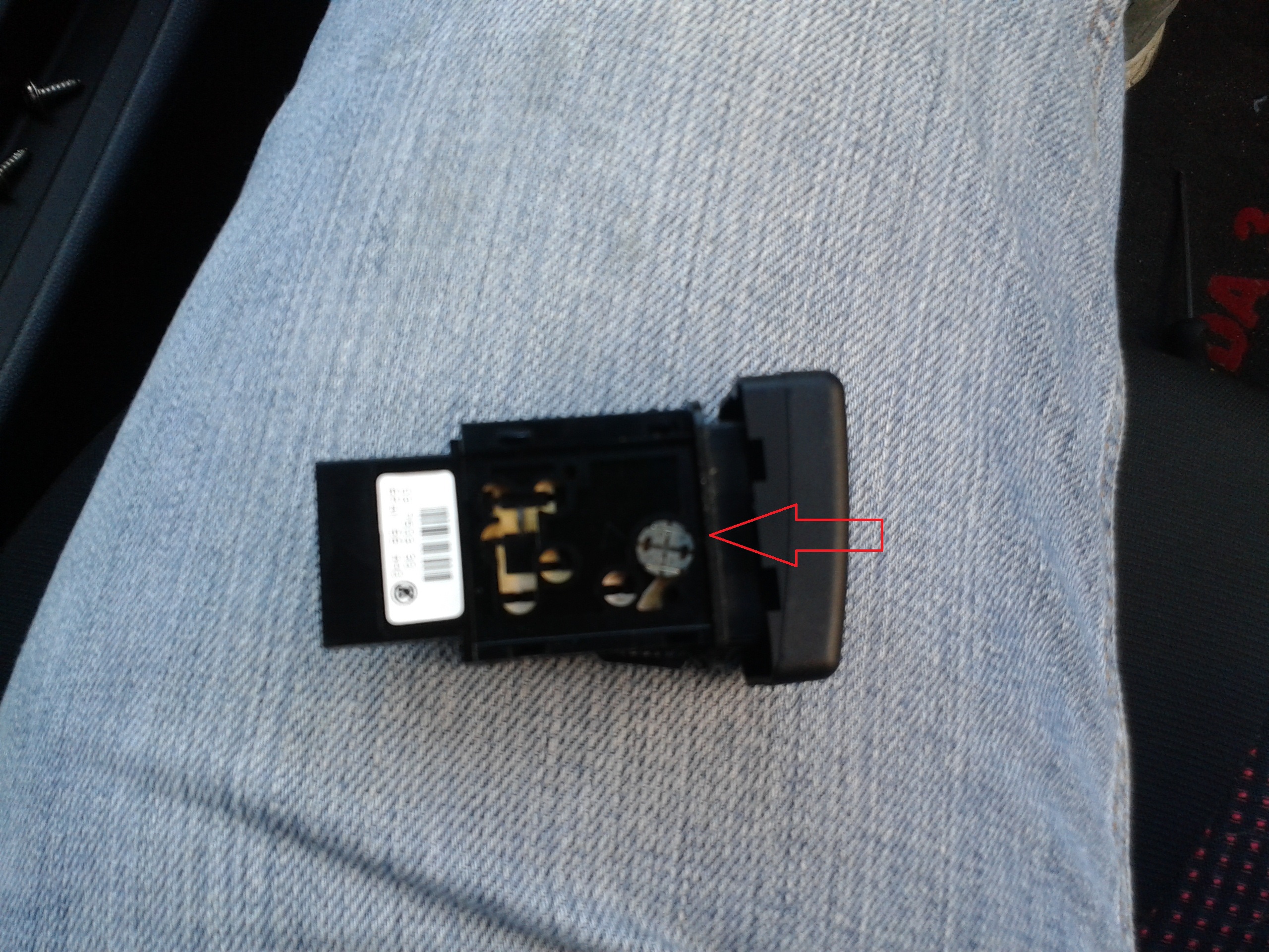

z prawej strony przycisku jest mała dioda, zrobię Ci fotkę bo mam akurat w domu ten przycisk
Dopisano 16 gru 2012 17:58:
fotki
fotki

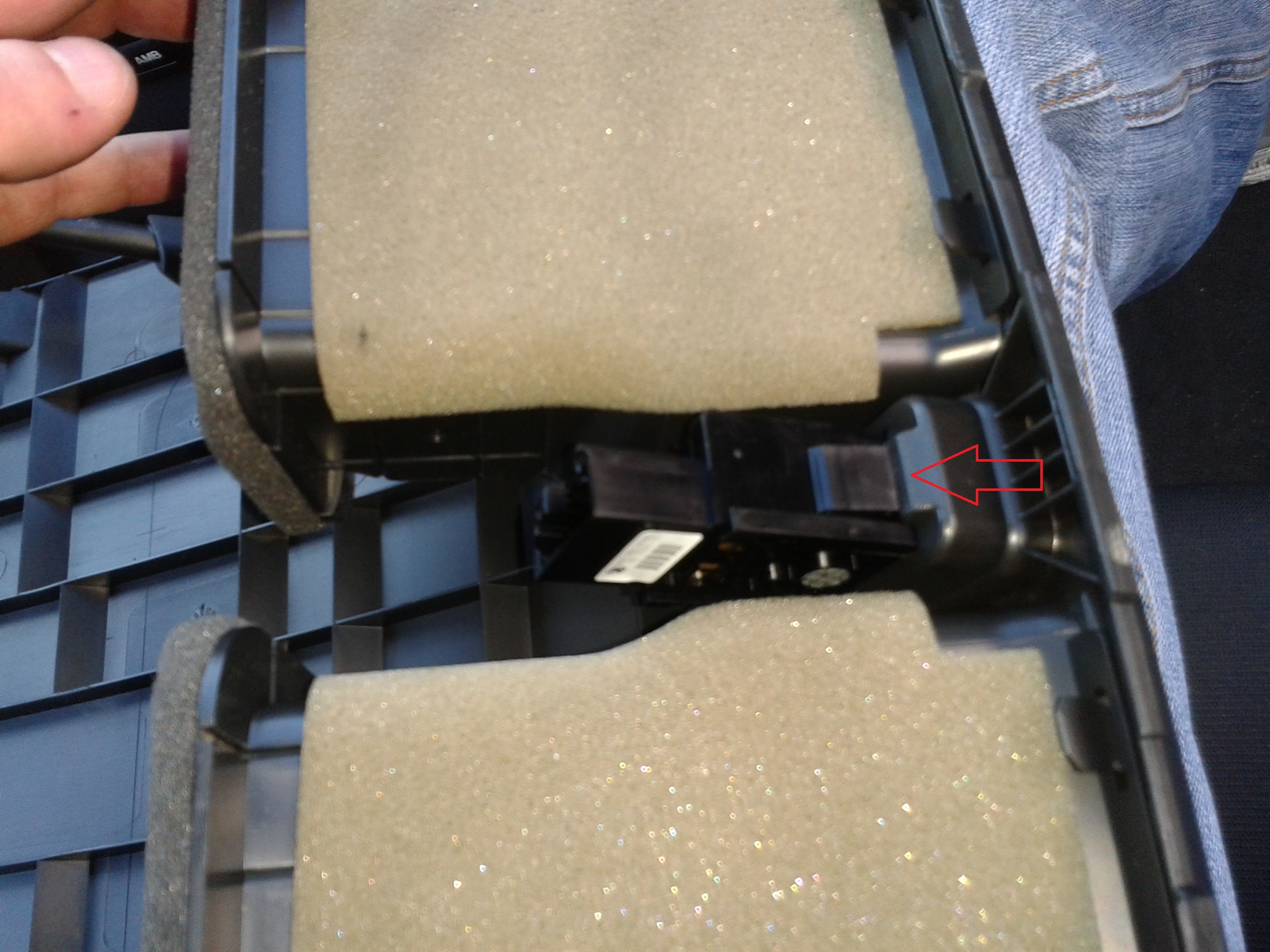

ściągacz ozdobna osłonkę (obudowę wyświetlacza) odkręcasz śruby trzymające panel środkowy podnosisz go i wyciągasz przycisk u góry i na dole trzeba go od tyłu ścisnąć żeby wyszedł przodem.

5) Wyjmujemy cały przycisk, trzyma 2 zatrzaskami z góry i z dołu (zaznaczony)
6) Wykręcamy żarówkę, wymieniamy i składamy wszystko do kupy
Koszt całości w moim przypadku 1zł za żarówkę, a satysfakcja i podziw żony BEZCENNE

Dzieki za fotorelację, jestem świeżo po zmianie tego podświetlenia. Wszystko prosto, podniosłem ten panel górny z zatrzasków, wypchnąłem przycisk na zewnatrz i zmieniłem żarówkę.
ps. Tutaj żarówka nie ma kapturka (ja nie mialem), po zamontowaniu zwykłej białej świeci w kolorze pozostalych:)
