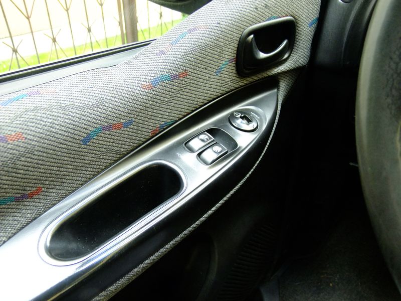

– elektrycznie szyby w przednich drzwiach
– elektrycznie regulowane i podgrzewane lusterka

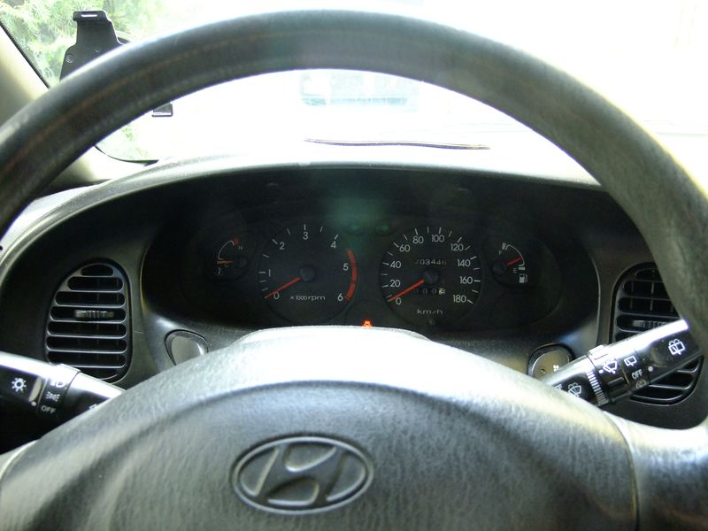

– obrotomierz
– zegarek

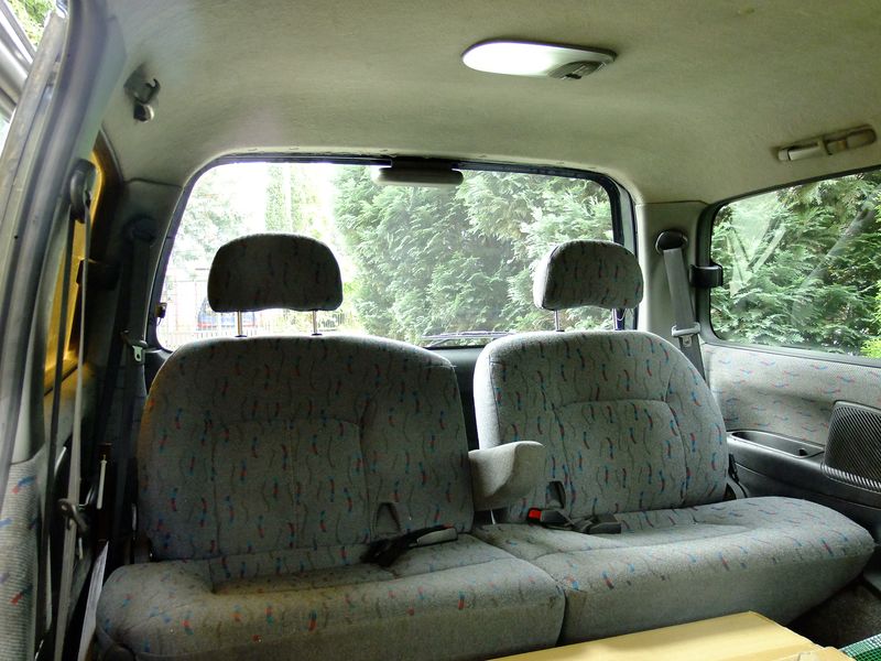

– dwie duże, dwufunkcyjne lampy oświetlenia wnętrza (przestrzeni pasażerskiej). Świetlówka + oświetlenie nocne (pomarańczowe)
– wszystkie fotele posiadają regulowane podłokietniki
– fotele drugiego rzędu (2 pojedyncze), są obrotowe. Można je ustawić bokiem lub tyłem do kierunku jazdy – mamy wtedy z tyłu świetne miejsce do imprezowania :)
– fotele trzeciego rzędu można w razie potrzeby załadowania większej ilości gratów z tyłu po prostu złożyć na bok. Cała operacja zajmuje 15 sekund (jak to wygląda widać na fotce)

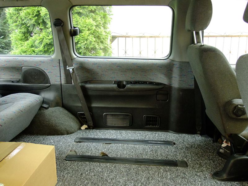

Auto było też mocno ubrudzone wewnątrz. Stwierdziłem że nie będę dawał zarobić żadnej firmie czyszczącej <lol> i wnętrze wyprałem sam. Ale nie dotyczy to wykładziny na podłodze. Ta – ze względu na sporo tłustych i bardzo mocne zabrudzenie – została wymieniona.
Kupiłem w Castoramie 4m kw. ładnej szarej wykładziny i na wzór oryginalnej dociąłem.
Przy okazji wymiany wykładziny, miałem okazję dokładnie obadać podłogę. I kolejny banan na twarzy – ZERO rdzy.

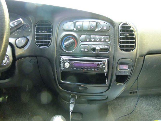

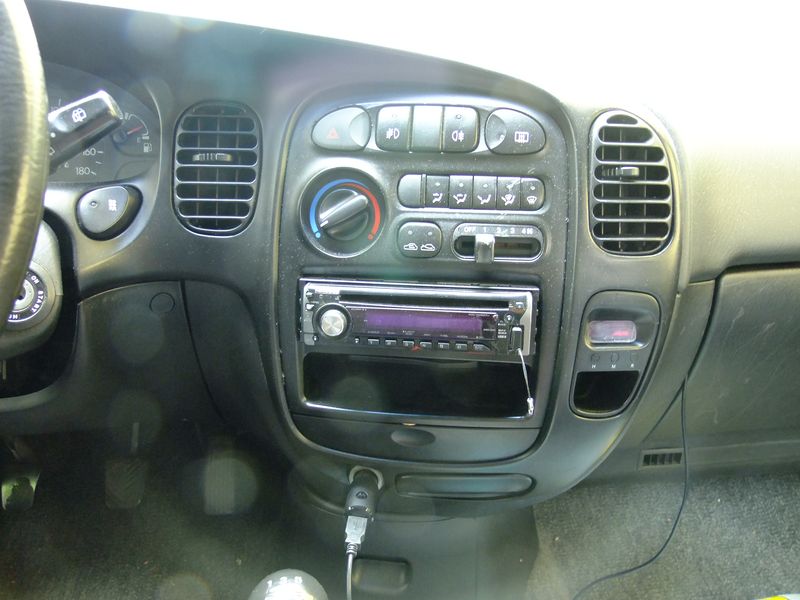

Po pobieżnym przejrzeniu ofert na allegro wybór (przypadkowy) padł na używanego Kenwooda KDC-W4537U http://www.audiophile.pl/p/707_kenwood_kdc-w4537ua – chciałem mieć radio z wejściem USB. I tak oto na pokładzie zagościło całkiem porządne radyjko za ... 200zł <lol> Za kolejne całe 20zł dokupiłem do niego pilota :) Do tego malutki flash o pojemności 8Gb i nie narzekam na brak muzyki.
A w zestawieniu z fabrycznym zestawem 6 głośników gra wprost rewelacyjnie (chociaż posiadam głośniki wysoko i niskotonowe ze zwrotnicami i chyba zamontuję je z tyłu – a co! :))

Barthez napisał(a):mmm... 180 na budziku
Dzisiaj testowałem na obwodnicy.
Dociągnął do 143km/h wg nawigacji. Myślę że dałby w końcu radę do 150 ale było mi go już po prostu szkoda ...
Ale jazda z obrotami 4200 chyba niezbyt dobrze służy temu silnikowi (czerwone pole przy 4500) <lol>
