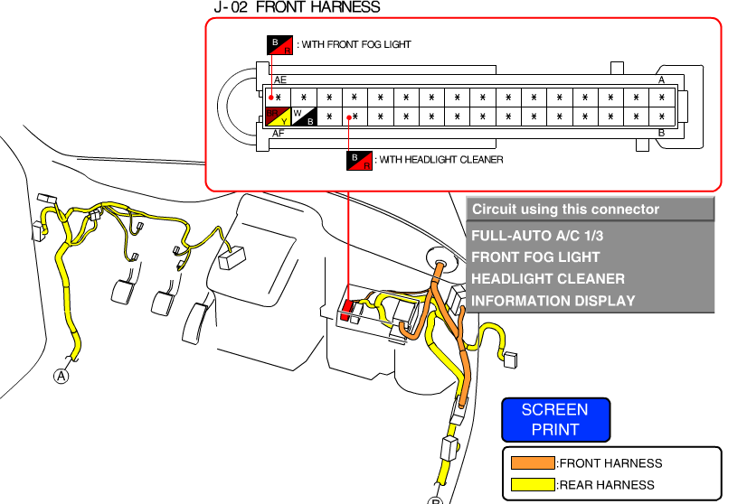

Postprzez Paweł_Radom » 12 kwi 2018, 19:15
I mnie też to spotkało.
Sprawdziłem bezpieczniki,przewody, żarówki, spryskiwacz na krótko i czujnik temperatury.
Niby wszystko OK.
Ale miałem tak samo jak wy.
Jak widzicie na schemacie.
Wszystko to wchodzi na moduł za pomocą jeden wtyczki.
Wtyczkę wypiąłem, przeczyściłem styki i DZIAŁA
Poniżej screen ze schematu.
Dodatkowo PDF z rozpiską wtyczek i bezpieczników.
MZ3ECES00J_1.pdf
(505.81 KiB) Pobrane 110 razy
Paweł_Radom
