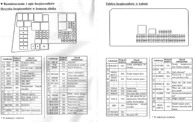

witam,
czy dysponuje ktoś lub mógłby wrzucić z książki serwisowej rozkład bezpieczników dla Mazda 3 BK, rocznik 2006 ? Nie działa mi lewe przednie pozycyjne, po wymianie żarówy nadal kiszka, nie dysponuję manualem :(

Manual do ściągnięcia. Strona 282 ;)
viewtopic.php?f=114&t=119642

Postprzez korniszon » 17 sie 2015, 19:19
Na schemacie tablicy bezpieczników w kabinie widnieją dwa przekaźniki. Ten większy od czego jest?

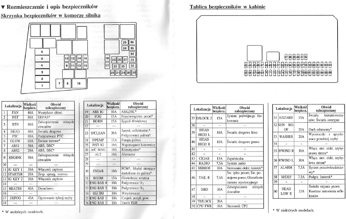

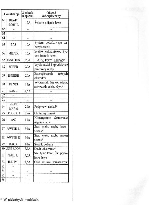

Postprzez gracjan87 » 22 lut 2016, 10:11
Cześć,
Muszę wpiąć jeden kabelek pod bezpiecznik od otwierania/zamykania drzwi z pilota.. I teraz pytanie czy mam się podpiąć pod bezpiecznik nr 75 czy 57 ? pomoże ktoś <oczy>
