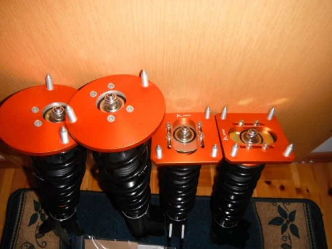

Dzisiaj dotarło zawieszenie K-SPORT, wyglada bardzo ladnie i pewnie jeszcze ladniej wyglada samochod na nim <czarodziej> . Jutro zabieram sie za montaż <diabełek> Wielkie podziekowania dla xXx za to ze czekal chyba z 2 miehy za moja kasa oraz ze mega szybka wysylka. wczoraj popoludniu nadana dzisiaj o 10 odebrana:D Przy okazji przednia szyba została wymieniona oraz wleci obrotomierz auto gałge do 10 tys. z shift lightem. Niechce mi sie seryjnego przeskalowywac :]

Postprzez Fasola » 1 gru 2011, 20:28
No zawiecha jak się patrzy, gratki <spoko>

Postprzez michaelB » 1 gru 2011, 20:50
Gratuluję, też rozważam taki zestaw.

Postprzez weede » 1 gru 2011, 23:39
wygląda zacnie, opnie rózne – czekam na Twoja ;)

Postprzez mlody1921 » 2 gru 2011, 09:19
Dokładnie jak mówił Weed.... też czekam na opinie.... ktoś miał gwint k-sporta z wylanym amorkiem i gdzieś łatwiej o nowy wkład do D2 niż do K-sporta .... ale czekam zakładaj ustaw i pisz jak sie smiga

Postprzez piwo » 2 gru 2011, 15:42
ladny.ciekawejstem czy bedzie pasowac na otwory w kielichach mcpersonow:) troche gora wyglada jak wyciosana siekiera.heheheh

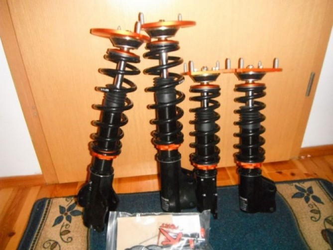

Postprzez Capazo » 2 gru 2011, 20:56
No wkoncu ogarnełem temat zawiechy.. hehe Jezeli chodzi o zawias to:
1. Niezalezne od siebie( wysokosc, napiecie sprezyny wstepne, tlumienie )
2. Ustawione mam na zime o 1cm wyzej niz mialem na "serii"
3. Na podniesionym aucie przednie amory wyciagaja sie o 2-3 cm max a tyl o 3-4cm max fajnie to wyglada. Wystarczy podniesc auto o pare cm i kola wisza:D
4. Przejazdzaka na max miekkim zawieszeniu o niebo lepsza( wygodniejsza ) niz seria, reakcja na ruchy kierownica o wiele lepsza, samochod nie buja sie
5. Po ustawieniu max twardo...hmm nie wiedziałem ze podczas zmiany pasa ruchu linie poziome na asfalcie moga tak mocno bolec <diabełek>
6. Musze jechac do mechanika zeby rozebral mi poloski i je sfrezował bo na tych ustawieniach znowu bije mi polos.
7. Ustawienie zbieznosci.
8. Zamowilem obrotomierz 90mm z shift lightem.
Od: 26 mar 2008, 16:29
Posty: 1272 (0/26)
