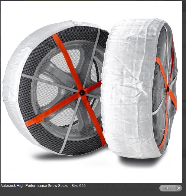

http://www.eurocarparts.com/snow-chains-snow-socks
masz lancuchy "dimond" i skarpety...

Dzięki za odpowiedź
Niestety AUTOSOCKS nie są dopuszczone jako zamienniki łańcuchów w Austrii. Takie info otrzymałem zarówno od dystrybutora jak i Policji Austriackiej. Wygląda na to,że lobbuje mocno, PEWAG bo od dwóch lat nie udało się wprowadzić odpowiedniego zapisu, które obowiązuje już w wielu krajach
PEWAG z kolei również nie rekomenduje stosowania żadnych do profilu 215 x 50 x 17 , ze względu na mały prześwit....
