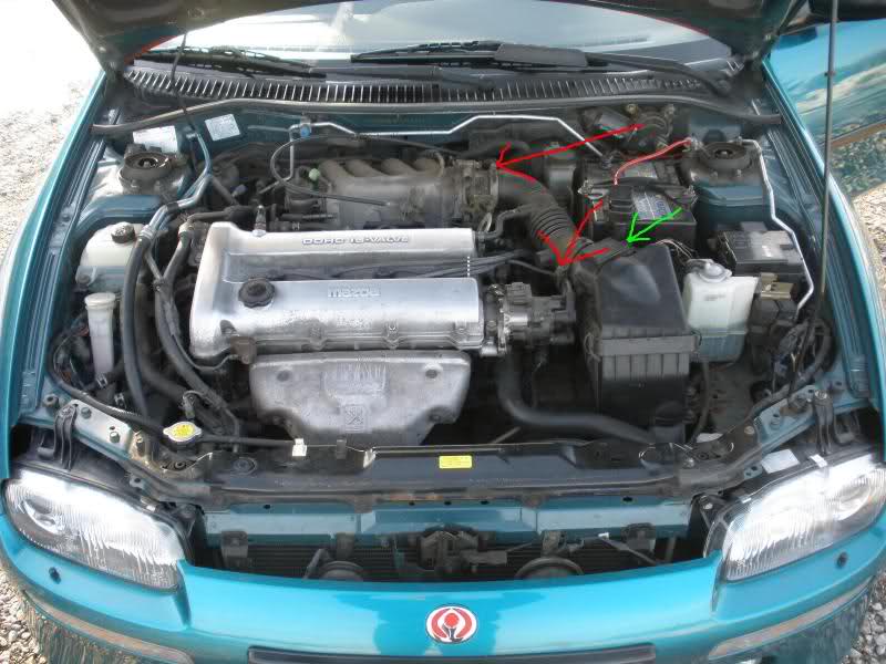

1- Odłączamy akumulator z minusa
2-Odkręcamy rurę dolotu powierza
odkręcamy dwie spinki (kolor czerwony)
odpinamy kostkę (kolor zielony)
zdejmujemy delikatnie
