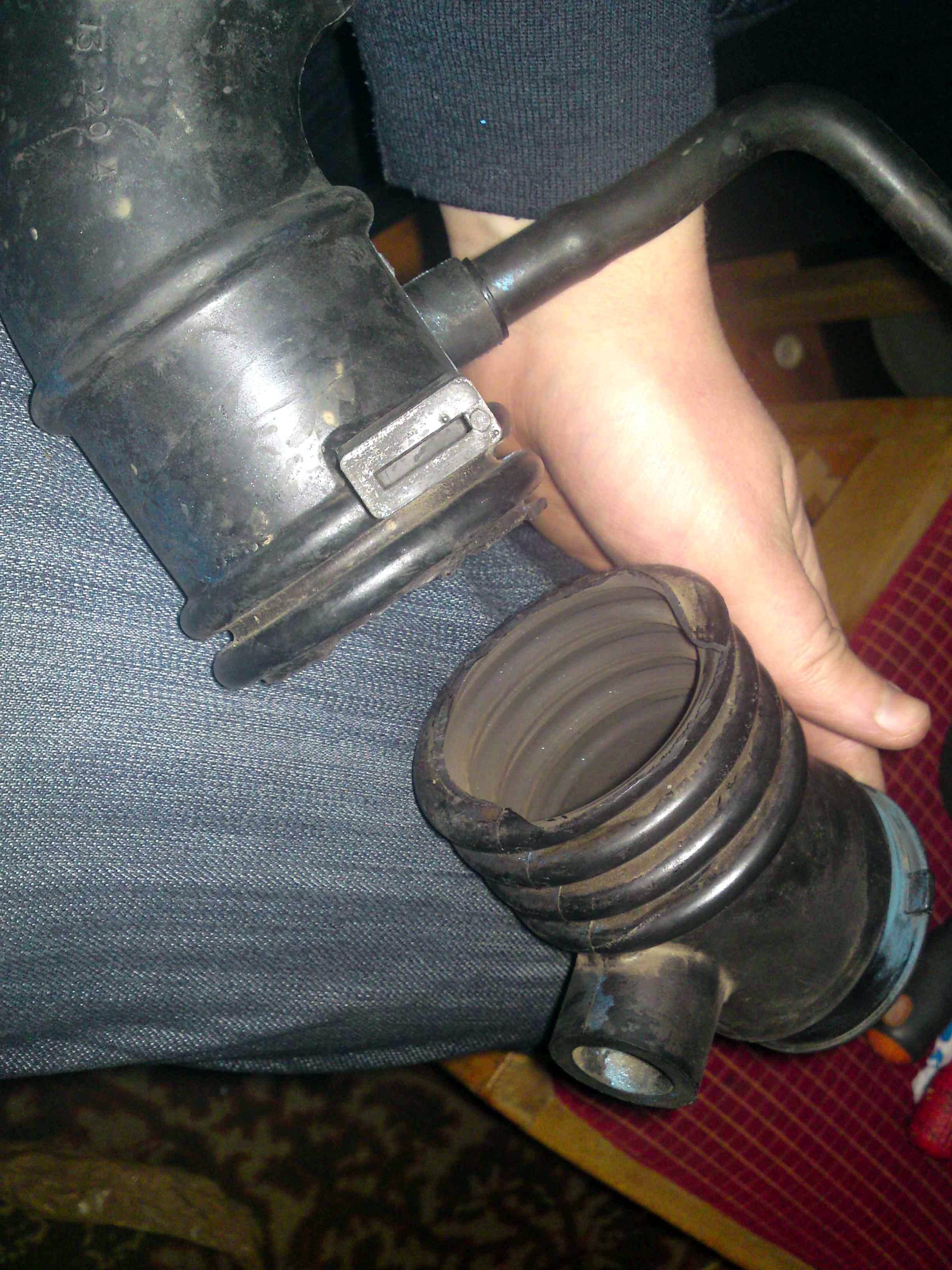

Tyle ze ja dalem tasme samowulkanizacyjna. moze jeszcze dzis wstawie zdjecie jak ta dziura wyglada... po zmianach na forym nie widac zdjec wiec daje jeszcze raz link do mojej fotorelacji. http://www.imagebam.com/gallery/70bf629c06a5cb1b94f63c23083bc018/

Mam pytanie. Rurę dolotową mam pękniętą na pół, podobnie jak na zdjęciach wyżej. Czym najlepiej ją skleić, tzn. jakim klejem. Juz raz ją sklejałem kropelką, a pozniej zawinołem tasmą samowulkanizującą, ale niestety przyniosło to marny efekt, bo po kilku dniach znowu zrobiła sie dziura. Proszę o pomoc, pozdrawiam

Witam!
Zgodnie z obietnicą w końcu zrobiłem fotkę i ja zamieszczam.
Tak wygląda rura dolotowa po prawie roku eksploatacji poklejona w/g wskazówek zamieszczonych w mojej "fotorelacji":
Więc jak widać nic zupełnie się nie rozkleja
Zaznaczam jednak jedną rzecz – przed oklejaniem jej taśmą wszystkie części na ile to było możliwe pokleiłem klejem "kropelką", taśma tylko usztywnia całość aby się nie rozpadła i co najważniejsze – uszczelnia połączenia.
Pozdrawiam!
P.S.
michalxxxxx – nie wiem jakiej Ty taśmy użyłeś ale jak widać jest to trochę inna od mojej. Moja to najzwyklejsza taśma samowulkanizująca popularnie zwana wśród elektryków "taśma scotta" do robienia muf kablowych.
