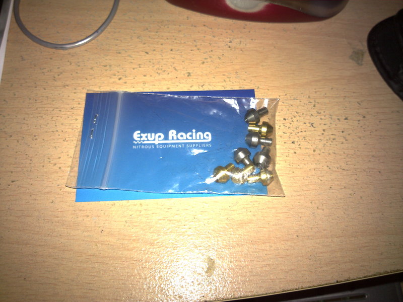

nowe dysze ,dla ciekawy dodam ze do rozmiaru 0.48

Postprzez Dawidoski » 8 paź 2009, 17:07
To ile teraz będziesz psikał ? :P będzie +100hp?

Postprzez radekkm » 8 paź 2009, 18:23
czas 13.34 zrobilem na mocno przelanej dyszy 0.36 (jakies+60) wiec mysle ze tak naprawde nie bylo wiecej niz +50
teraz mam mozliwosc podgladu EGT wiec bede probowal dopasowac dysze paliwa do dyszy nitro 0.40 (+70km ) wedlug tabelek, a nastepnie 0.42 (+80km)
nie mam jeszcze sterownika progresywnego wiec ryzyko jest duze ... :|
