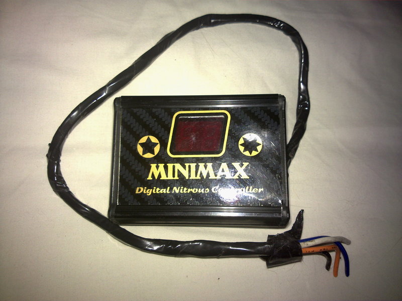

Postprzez radekkm » 28 paź 2009, 14:18
jest sterownik,bedzie bezpiecznie ;)
