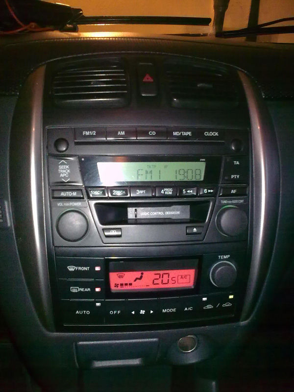

Postprzez slygawrys » 9 lip 2009, 20:52
WYMIANA OŚWIETLENIA POD PANELEM KLIMATRONIKA
odchylamy nawiew do góry i ciągniemy do siebie ramkę.
odpinamy kostkę od świateł awaryjnych
odkręcamy 4 śrubki
odpinamy 2 kostki i odkręcamy 4 śrubki po bokach mocujące
plastikową osłonę sterownika
przekręcamy oprawkę i wyciągamy żarówkę. Dwie podświetlające
wyświetlacz są 6V i reszta 12V. Na zdjęciu poniżej rozmieszczenie
tak wygląda żarówka i oprawka
a to już efekty końcowy naszej pracy...

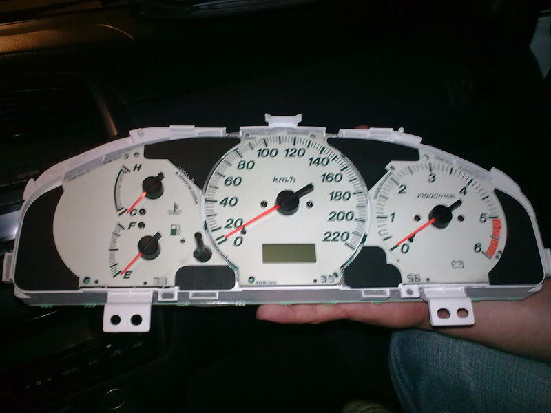

WYMIANA PODŚWIETLANIA POD ZEGARAMI
Wszystkie żarówki są 12V, dwie największe są takie same jak w światłach
pozycyjnych; reszta to standardowe oprawki i żarówki;
BY SLYGAWRYS AND TULU33
