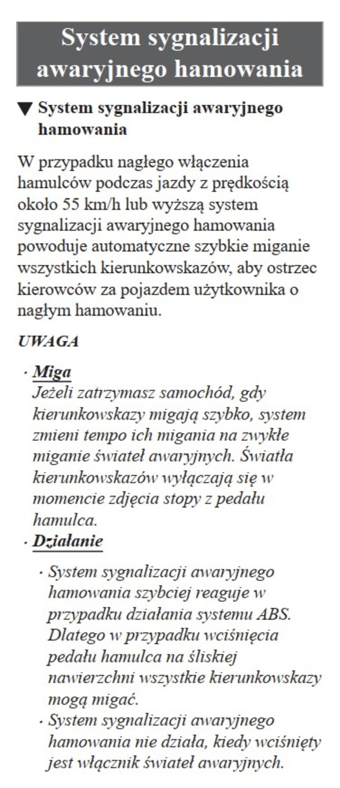

Ostatnio testowałem awaryjne hamowanie z prędkości 70 i 90 km/h na śliskiej nawierzchni. Wykonałem kilka prób i pomimo bardzo mocnego wciśnięcia pedału hamulca i zadziałania systemu ABS – światła awaryjne nie włączyły się ani razu.
Nie jestem sobie w stanie przypomnieć, czy kiedykolwiek się włączyły podczas kilkuletniej przygody z samochodem. Być może nie zwróciłem na to uwagi.
W instrukcji obsługi w rodziale 4-94 jest napisane:
System awaryjnego hamowania (instrukcja obsługi – rozdział 4-94)

Zrobiłem ponowny test i tym razem sygnalizacja awaryjnego hamowania zadziałała już przy pierwszej próbie z prędkości ok. 70 km/h. Zacząłem drążyć w myślach dlaczego wcześniej kilka prób wykonanych pod rząd nie przyniosło takiego skutku i wykoncypowałem, że wszystkie poprzednie były przeprowadzane w trybie Sport. Proszę o potwierdzenie czy w tym trybie rzeczywiście sygnalizacja awaryjnego hamowania nie następuje.

wg. chataGpt nadal występuje, ale "Zwykle w SPORT próg jest wyższy, więc często ESS nie zadziała przy identycznym teście – logika asystentów jest nieco mniej „agresywna” — auto zakłada, że kierowca prowadzi dynamicznie i świadomie "
