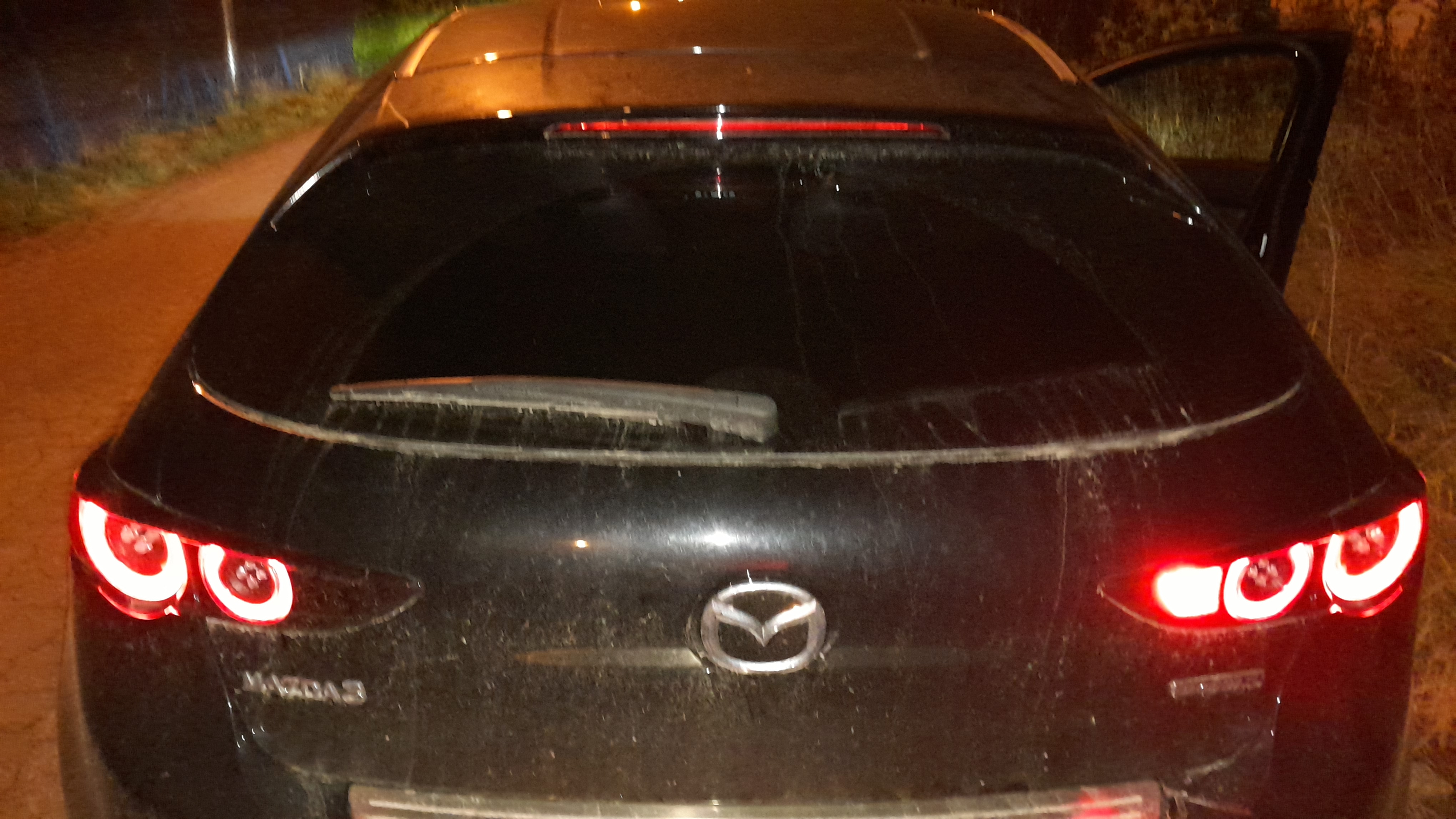

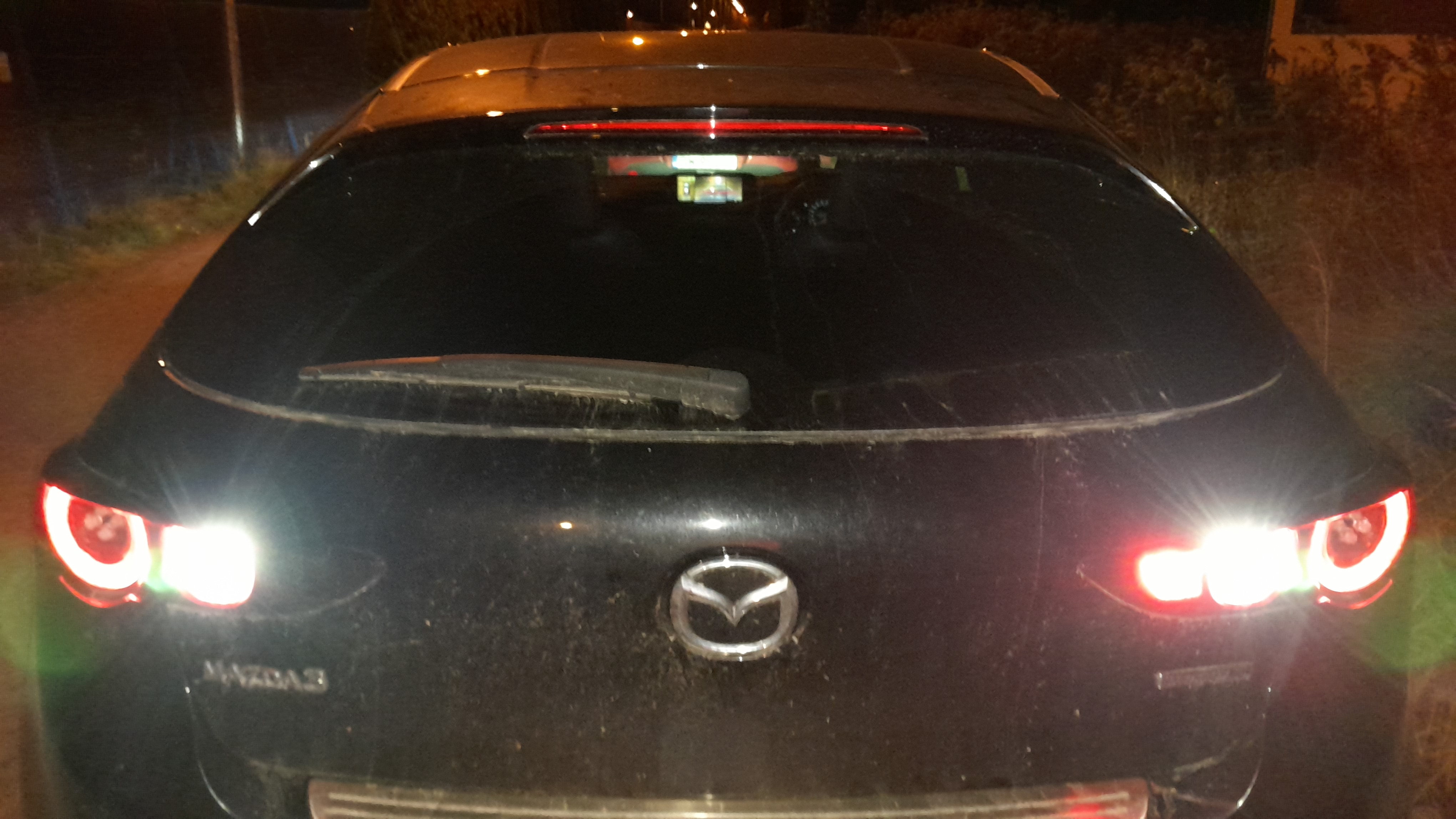

A tu za radą moderatora @darrecki załączam zdjęcia tego mojego obecnego włączonego przeciwmgielnego:
– z włączonymi światłami cofania
– i wyłączonymi światłami cofania

Postprzez darrecki » 9 gru 2022, 09:08
Jeśli się mylę, niech mnie ktoś z posiadaczy BP poprawi, ale wg mnie tylne światła w BP są takie same w każdym modelu. Różnią się tylko przednie. Jeśli to prawda, to każdy VIN z OLX z auta EU będzie OK.
Wiesz, że wiązkę w klapie też będziesz musiał
a – wymienić
b – lekko zmodyfikować jeśli długość starczy
c – sztukować
Ja bym szukał lampy w klapę na portalach aukcyjnych, wziął bym byle jaką byle z auta EU.

Postprzez worn » 9 gru 2022, 21:02
darrecki napisał(a):wg mnie tylne światła w BP są takie same w każdym modelu
Poprawiam ;)
Różnią się w zależności od tego czy auto wychodziło z LEDami (kółko pozycyjnych świeci się też na klapie bagażnika) czy bez (na klapie kółko pozycji nie świeci). Do tego nowe roczniki (2022+ o ile się nie mylę) wewnątrz kółka zamiast czterech osobnych diod mają coś w stylu krzyżyka.
mazda323f19, ASO chyba nie ma woli, żeby Ci pomóc. Wydaje mi się, że gdyby chcieli, to na podstawie auta jednego z klientów, których pewnie mają masę w systemie, dobraliby Ci odpowiednią lampę.

Postprzez mazda323f19 » 10 gru 2022, 00:26
darrecki napisał(a):Jeśli się mylę, niech mnie ktoś z posiadaczy BP poprawi, ale wg mnie tylne światła w BP są takie same w każdym modelu. Różnią się tylko przednie. Jeśli to prawda, to każdy VIN z OLX z auta EU będzie OK.
a – wymienić
c – sztukować
No właśnie w ASO Wrocław powiedzieli mi, że nie. One ponoć wyglądają podobnie "na oko", ale różnią się w szczegółach.
Tak, nie jestem co prawda elektrykiem, ale podstawową wiedzę inżynierską mam, więc zdaję sobie sprawę, że będę musiał doprowadzić odpowiednie przewody z obecnej prawej strony na lewą. Za to chętnie posłucham opinii (bo tu już nie mam pewności, czy nie zakłóci to działania jakichś systemów elektronicznych), czy dałoby się zostawić to prawe przeciwmgielne podłączone jak dotychczas, żeby te światła świeciły po obu stronach symetrycznie. Tak ze względów estetycznych, bo mam słabość do symetrii... :)

Postprzez rafik85 » 11 gru 2022, 15:01
A po co drugą lampę? Instalacja już jest, wystarczy przedłużyć. W lewą lampę dodać mocną diodę, symetrycznie do prawej, i po zabawie. Po co sobie życie utrudniać? Koszt z materiałami ze 20zł.

Postprzez mazda323f19 » 12 gru 2022, 18:06
Mr_Bartek napisał(a):A co za problem poszukać takiej na Otomoto i wziąć VIN?
JM4BP6SH601212529 z https://www.otomoto.pl/oferta/mazda-3-ID6EWhOX.html
JMZBP6HHA01136257 z https://www.otomoto.pl/oferta/mazda-3-m ... F9wNP.html
Wielkie dzięki!!! Ten pierwszy zupełnie nietrafiony, bo to chyba też anglik (JM4), ale ten drugi pasuje idealnie, to wersja Hikari, która od mojej Mazdy różni się tylko brakiem skórzanej tapicerki i białym kolorem lakieru! :) Naprawdę, bardzo dziękuję!
Kłopoty się jednak nie skończyły... :( Zadzwoniłem już do ASO, ta lampa jest niedostępna w EU, do sprowadzenia za co najmniej miesiąc... :( Pozostaje obserwować aukcje lub kombinować z innym rozwiązaniem...
Dopisano 12 gru 2022, 18:38:
rafik85 napisał(a):A po co drugą lampę? Instalacja już jest, wystarczy przedłużyć. W lewą lampę dodać mocną diodę, symetrycznie do prawej, i po zabawie. Po co sobie życie utrudniać? Koszt z materiałami ze 20zł.
Ciekawy wątek i przyznam Ci się, że była to w ogóle moja pierwsza myśl po zakupie tego auta. Ostatecznie jednak postanowiłem kupić używaną lampę EU na aukcji w PL, a moją odsprzedać na aukcji w UK. Finansowo wyszłoby praktycznie na 0 (więc to raczej nie jest utrudnianiem sobie życia). Ale teraz się okazało, że na aukcjach jej u nas nie ma, byłem więc gotowy dopłacić za nową lampę w ASO, bo zależy mi na czasie ze względu na ubezpieczenie auta do momentu rejestracji w PL, które jest dość kosztowne. Jak jednak napisałem powyżej, nawet w ASO lampa nie jest dostępna... :(
Pomyślałem więc, że mógłbym wrócić do pierwotnego pomysłu, który przywołałeś. Dla mnie jednak nie jest to aż tak banalny wątek, jak sugerujesz. Ale skoro dla Ciebie tak, bo znasz się na tym lepiej, to czy mógłbyś mi podpowiedzieć parę konkretów, np.:
– jakie musi mieć parametry ta dioda? (napięcie w V, natężenie w A, strumień świetlny w lm, by nie wariowała jakaś elektronika w aucie, a może znasz też jakieś przepisy w tej kwestii, co jest dopuszczalne przy badaniu rejestracyjnym)
– czy ta lampa jest rozkładalna, czy będę musiał po prostu rozwiercić obudowę od tyłu, by wetknąć tam tę nową diodę?
– czy mogę rozgałęzić przewód od lampy prawej, tak, by też nadal świeciła (czy nie wywoła to jakichś błędów w czujnikach elektronicznych), czy też powinienem go kategorycznie przekierować tylko do tej nowej diody, odcinając zasilanie od prawej przeciwmgielnej?
Jeśli masz jakiekolwiek konkretne sugestię, to proszę Cię o pomoc, chętnie przeczytam.

Postprzez rafik85 » 12 gru 2022, 22:14
Przeciewmgielne ma być po lewej stronie więc prawą lampę pomijasz. Bierzesz przewód sygnału/napięcia z prawej lampy i mierzysz napięcie. Potem do sklepu i zakupić mocną diodę o takim napięciu. Błędów nie będzie. Wwiercisz się w lampę, uszczelnisz i tyle. Prosta robota. To nie sonda księżycowa :)

Postprzez mazda323f19 » 13 gru 2022, 02:51
rafik85 napisał(a):Przeciewmgielne ma być po lewej stronie więc prawą lampę pomijasz. Bierzesz przewód sygnału/napięcia z prawej lampy i mierzysz napięcie. Potem do sklepu i zakupić mocną diodę o takim napięciu. Błędów nie będzie. Wwiercisz się w lampę, uszczelnisz i tyle. Prosta robota. To nie sonda księżycowa :)
No dobrze, miło usłyszeć, że jest to takie proste :) . Pozwól jednak, że jeszcze dopytam, zanim zacznę "psuć" :) tę lewą lampę. Samo dobranie diody mi również nie wydaje się trudne, jeśli jej jasność faktycznie zależy tylko od napięcia (na pewno tylko od tego zależy?). Ale interesują mnie szczegóły, czyli przewody. Piszesz, że prawą lampę "pomijam", ale jednak będę musiał rozgałęzić przewody (napięcie i powrotny) do tej prawej prowadzące, np kostką lub lutując, by "przedłużyć" je również do lewej. To byłoby podłączenie równoległe, napięcie więc faktycznie nie ulegnie zmianie, a natężenie? Przepraszam, jeśli dopytuję jak zieleniak, ale jak napisałem wcześniej, nie jestem elektrykiem, mam jedynie ogólną wiedzę inżynierską, a diabeł często tkwi w szczegółach, więc wolę wyjść na zieleniaka, niż chojraczyć... Ja się zawsze przy majstrowaniu obawiam, że zasilanie takiej lampy to nie tylko połączenie akumulator-przewód-LED i z powrotem, że po drodze może być jakiś układ modyfikujący prąd płynący z akumulatora...
PS. Właśnie oglądam na aukcjach te lampy (niestety prawe angliki) i widzę, że po pierwsze, wyglądają na "rozbieralne" (są tam jakieś wkręty/śrubki), a po drugie są zakończone wiązką z wtyczką. To dobra wiadomość. Ale urodziło mi się jeszcze jedno pytanie w związku z tym – czy na pewno muszę doprowadzać również przewód powrotny z lewej do prawej strony, czy też prąd powracający do akumulatora może pójść istniejącym przewodem od lewej lampy, tym, którym powraca prąd z lewego światła cofania? Poniżej załączam zdjęcie wtyczki – 3 piny, czyli zapewne cofanie, p-mgła, powrotny.

Postprzez darrecki » 13 gru 2022, 10:05
To elektryka, tu nie ma żadnych powrotów. Masz + i masę, we wtyczce pewnie są 2+ po 1 do poszczególnych świateł i wspólna masa. Masę możesz wziąć skądkolwiek, jest od groma punktów masowych po całym aucie, ale możesz sobie zrobić takową w zasadzie na każdej śrubce dotykającej karoserii. Co najwyżej będziesz musiał zdrapać lakier do gołej blachy. Natomiast czy + to 5/6/12V to musisz już sam zmierzyć.
Podłączenie czegokolwiek na zasadzie rozdzielania nic nie zepsuje i nie jest to bynajmniej połączenie równolegle (nie wracasz do / zamykasz obiegu). Każdą wiązkę haka podłączasz na tej zasadzie – "pożyczasz" + z poszczególnych obwodów, masę gdzieś z budy auta.

Postprzez mazda323f19 » 13 gru 2022, 11:08
No właśnie się zacząłem wczoraj już po napisaniu poprzedniego postu zastanawiać, że przecież tam są nie 2, a 3 lampy (cofanie, p-mgła i pozycyjne), więc 3 piny wydawało mi się za mało, bo brakowało mi masy (którą niefachowo nazwałem "powrotem"). Dzięki za tę informację, oszczędziła mi sporo rozkminiania. Jak rozkręcę lampę, to może uda mi się zobaczyć, gdzie mają masę światła cofania i pozycyjne, wtedy spróbuję w to samo miejsce podpiąć też to przeciwmgielne.
