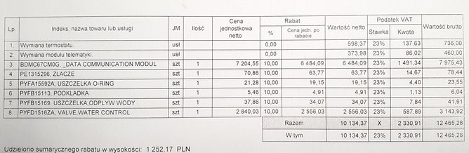

Wracam z informacją, że w lutym, po trzech miesiącach jazdy samochodem na niedogrzanym silniku i dwóch diagnostykach ASO, po których nie stwierdzono żadnego problemu, dopiero za trzecim razem, przy okazji wymiany modułu telematyki (w związku z usterką wewnętrznej sieci komunikacyjnej pojazdu), serwis potwierdził, że rzeczywiście silnik nie dogrzewa się, za co odpowiedzialny jest wskazywany tutaj termostat silnika. Przed horrendalnymi kosztami wymiany tych dwóch elementów (13.717 zł) uchroniła mnie ubezpieczeniowa gw. serwisowa. Szczegółowy kosztorys na rys. poniżej:
Rys. Koszty wymiany termostatu silnika i modułu telematyki

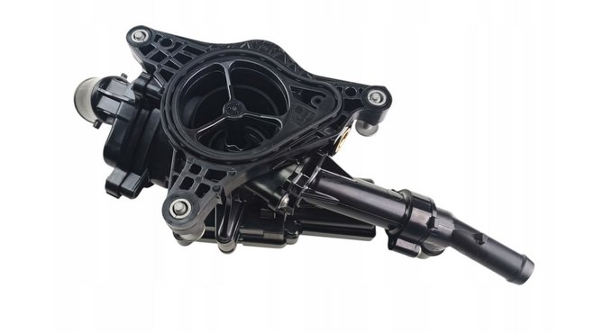

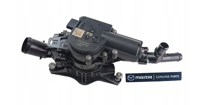

Mam ogromną nadzieję, że termostat PYFD1516ZA jest już poprawiony i wolny od wady fabrycznej, o której wspominał Jacekq. Na końcu postu kilka zdjęć termostatu oraz modułu telematyki (o identycznych oznaczeniach), jakie znalazłem w internecie.

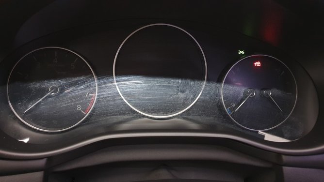

Wspomnę jeszcze, że przy okazji wizyty została porysowana szybka zegarów:( Tak, jakby technik, nie wiadomo po co i dlaczego, bezrefleksyjnie przetarł ją jakąś ścierką, pozostawiając tłuste mazaje i rysy. Odebrałem samochód wieczorem i w drodze do domu coś już z przejrzystością zegarów nie było w porządku. Zrzuciłem to wówczas na karb zmęczenia. W garażu dobrze się jednak temu przyjrzałem i potwierdziły się moje obawy. Natychmiast wykonałem telefon do ASO. Na prośbę doradcy sporządziłem dokumentację fotograficzną, a po kilka dniach przyszła zgoda na wymianę szybki. Uff.
Rys. Szybka zegarów po wizycie w ASO

Rys. Przykładowe zdjęcie termostatu silnika nr 1
Rys. Przykładowe zdjęcie termostatu silnika nr 2
