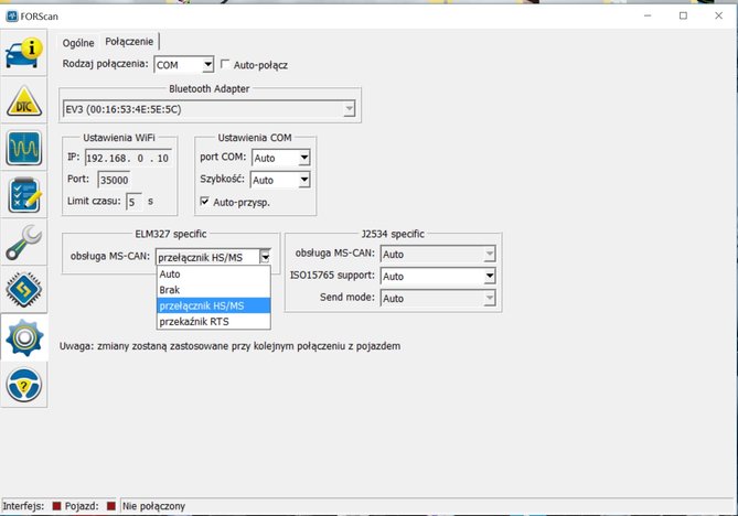

Kabel mam dokładnie ten sam co na 1 stronie. Jak ustawię w odwrotnej pozycji przełącznik to podczas łączenia z samochodem pojawiają mi się błędy. Jak mam w drugą stronę to łączy się i jest wszystko OK pod względem połączenia, ale nie widzi tego oczekiwanego sterownika.
Połączenie jest właściwe. Mogłem przeskanować błędy, miałem tam jakiś drobny stary błąd z ABSu, skasowałem i jest OK.
Ale dlaczego akurat tego sterownika nie widzi?
Próbowałem się łączyć i na samym włączonym zapłonie i na zapalonym silniku i cały czas to samo.
Dopisano 30 sty 2019, 22:39:
Jeszcze jedno.
Teraz tak patrzę na ustawienia/połączenie w forscan.
Jest tam funkcja "obsługa MS-CAN". Miałem to ustawione na AUTO. A nie powinno być przełącznik HS/MS?

Postprzez child » 30 sty 2019, 21:54
Tak, powinieneś tam wybrać przełącznik. Wtedy podczas łączenia Forscan każe ci w niektórych momentach przełączyć.

Postprzez andrewp » 30 sty 2019, 21:57
OK to będę próbował z tymi ustawieniami.

Próbowałem z tymi ustawieniami. Niestety bez zmian. Pojawia się monit o ustawienie przełącznika w odpowiedniej pozycji. Jak jest źle ustawiony to się nie połączy, jak dobrze to się łączy ale nie widzi tego modułu.
Spotkaliście się z czymś takim?

Postprzez child » 30 sty 2019, 22:59
Jak włączysz silnik, to na pewno nie będzie źle ;)
Łączenie powinno wyglądać mniej więcej tak:
* klikasz "połącz"
* forscan każe ustawić przełącznik w jednej pozycji (nie pamiętam teraz, której)
* część modułów jest wykrywana
* forscan każe ustawić przełącznik w drugiej pozycji
* reszta modułów jest wykrywana
Czy skanowanie modułów w każdej z pozycji przełącznika wykrywa ci jakieś moduły?

Postprzez andrewp » 31 sty 2019, 19:17
To teraz ja odpiszę, bo wczoraj ugrzązłem na tym samym. Źle interpretowałem przełączanie.
Jak połączysz kablem lapka z samochodem to tylko w jednej pozycji przełącznika ForScan dokona prawidłowego połączenia (bez błędów), ale odczyta tylko część modułów (własnie bez R_BCM).
I w tym momencie wyskoczy komunikat, że należy przełączyć przełącznik. Przełączamy go w drugą stronę, czyli w tą stronę na której za pierwszą próbą połączenia nie połączyli byśmy się.
Dopiero wtedy znajdzie pozostałe moduły.
Reasumując, wszystkie moduły FORScan szuka na dwa razy.
Właśnie przed chwilą skończyłem kodowanie. Coming home działa, ryglowanie też. Ustawiłem jeszcze wyłączenie i-Stop ale jeszcze nie wyjechałem z garażu aby to sprawdzić.
