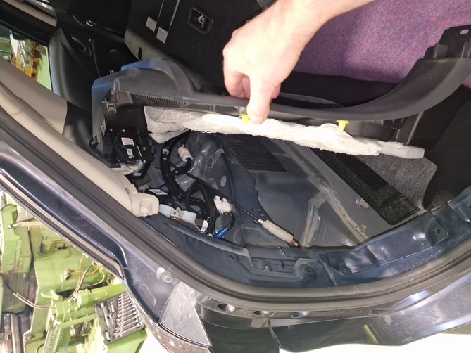

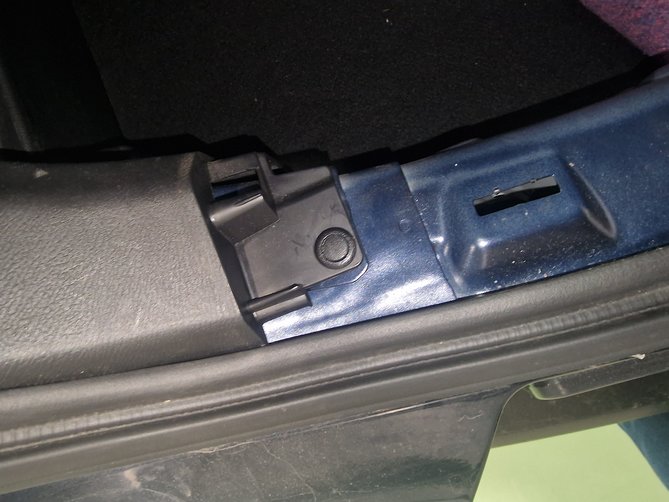

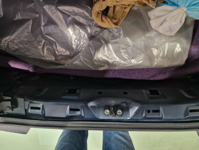

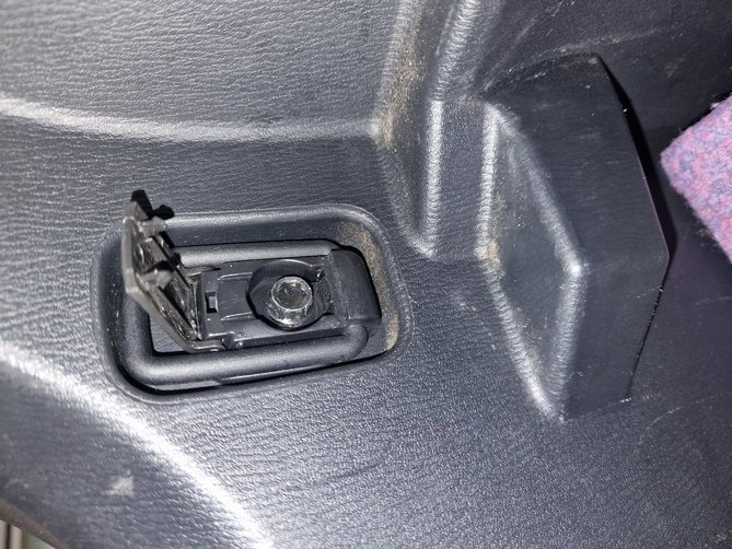

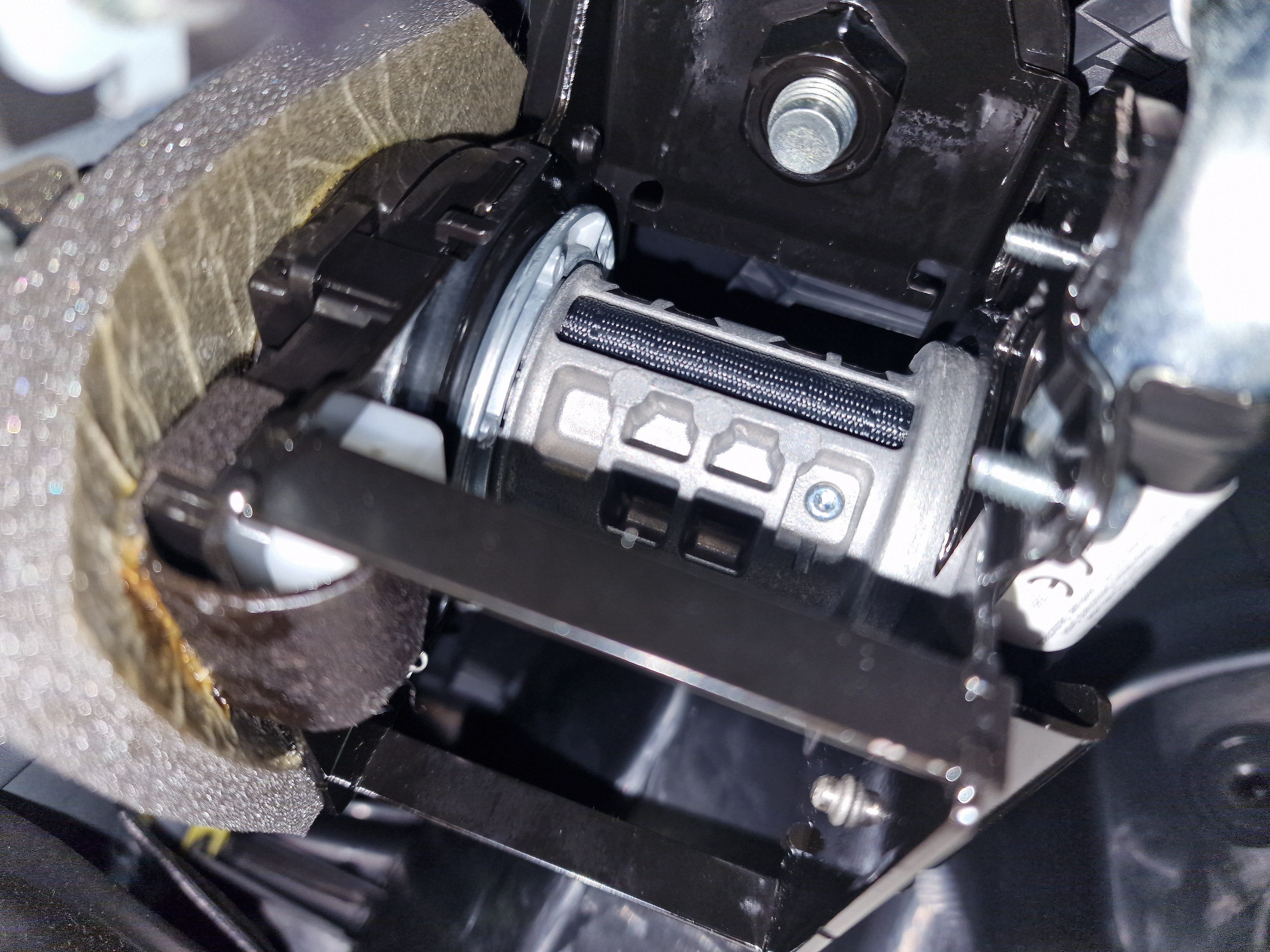

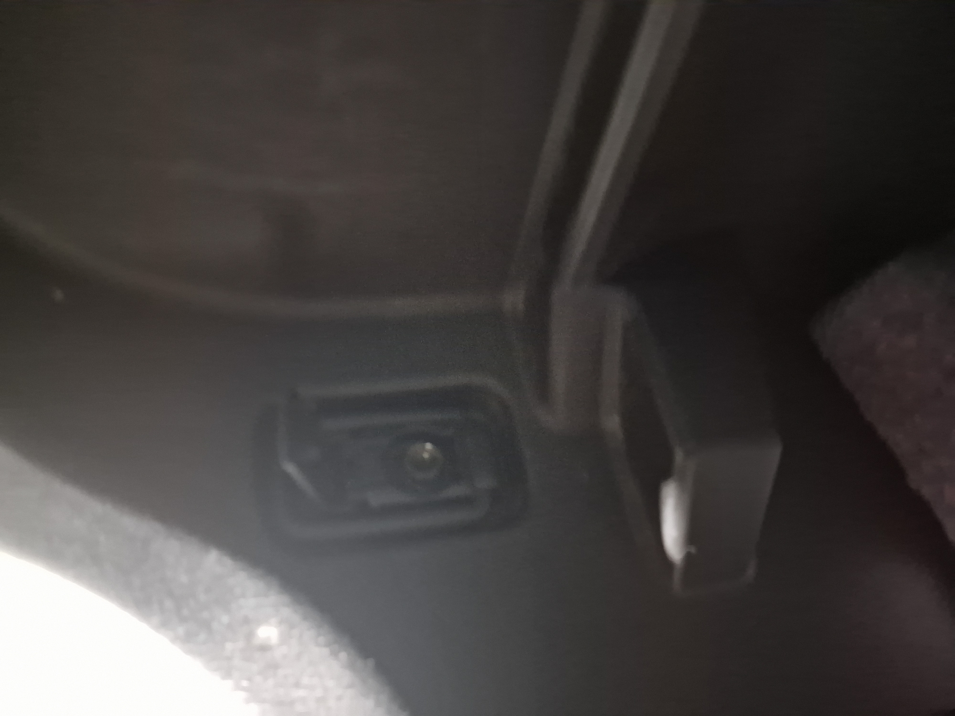

Postprzez endrius » 6 lis 2024, 14:05
Hej.
U moim przypadku pomogło użycie preparaty Wurtha Silikon spay
W pierwszej kolejności musisz złożyć tylne siedzenie po stronie pasa a sam pas najlepiej rozwinąć do samego końca i owinąć o zagłówek przedniego siedzenia.
Teraz musisz zabrać się za plastiki. Ten przy oczku od zamka klapy bagażnika od środka po obu stronach ma plastikowe zatrzaski. Musisz je wyciągnąć czym cienki a ostrym. Teraz energicznie od dołu musisz go wysunąć z zaczepów. Boczna osłona również ma taki jeden i jego też wyciągasz. Odkręcasz boczne uchwyty na siatkę kluczem 10 najlepiej nasadkowym. Tą osłonę również musisz wyciągnąć z zaczepów aż zobaczysz tzw zwijacz pasa. Energicznymi ruchami pójdzie bez problemu i obawy że coś uszkodzisz.
I teraz tym preparatem po bokach tej srebrnej rolki zwijacza musisz dobrze "popsikać". Odczekaj chwilę i spróbuj zwijać i rozwijać pas. Powinno puścić.
Mnie zajęła ta czynność max 30 min wraz ze złożeniem wszystkiego do kupy.
Przydadzą się też jakieś rękawiczki bo można się też skaleczyć.
Powodzenia

Postprzez DYZCZANDO » 10 lut 2026, 12:16
Witam, jesteśmy firmą która zajmuje się serwisem pasów bezpieczeństwa i problem jest nam znany. Tak jak było wyżej pisane usterka pojawia się bez udziału kolizji lub innych zdarzeń. Usterce ulega tulejka na której jest osadzona rolka pasa. Przypadłość niestety pojawia się w autach stosunkowo świeżych a większość serwisów nic z tym nie robi w ramach gwarancji. Dla wszystkich chętnych podaję swoje namiary. Naprawa takiego pasa to koszt 150zł.
tel +48 – 668 637 664
e-mail. lukasz@airbag.pl
Pozdrawiam forumowiczów
