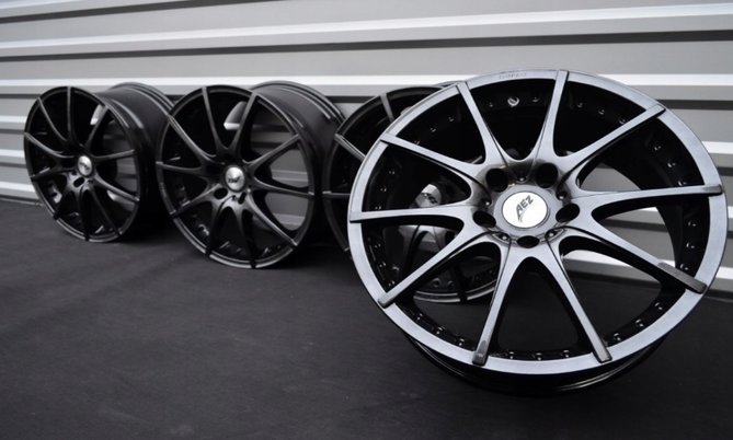

Postprzez Krzychuu86 » 18 sty 2019, 17:04
Znalazłem fajne felgi 18" AEZ
Ale ...
ET 40
8j
chyba trochę za szerokie??
Co mówicie

Postprzez Kritik » 18 sty 2019, 22:56
jeżeli porównać z R18/7J/ET50 215/45/18 – fabryka
to
rant felgi zewnątrz będzie na 15mm bliżej do zawieszenia, to nie powinno powodować żadnych problemów
a na zewnątrz będzie wystawać jeszcze mniej niż fabryka
wiec jak na mnie to pasuje <spoko>
Pokaz jak wyglądają

Postprzez Krzychuu86 » 19 sty 2019, 09:22
Czyli jeżeli dobrze rozumiem
ET poniżej 50 względem serii spowoduje, że felga będzie osadzona bardziej w kierunku zawieszenie,
a et powyżej 50 będzie w kierunku rantu błotnika.
Rozumiem, że szerokość felgi tez ma znaczenie.
