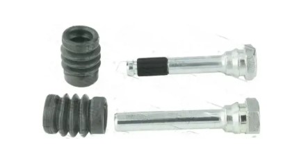

Cześć, w swojej maździe 3 bm 2015 robiłem serwis hamulców. Wymiana klocków przód, tył i tarcz tył. Pierwotnie zamówiłem komplet z ATE ale okazało się że w zestawie do klocków brak jest nakładek tłumiących, dlatego na przód poszły ostatecznie Zimmermanny a na tył TRW – obie firmy dają nakładki w zestawie. Tarcze na tył poszły ATE.
Podczas wymiany z przodu, z obu stron górne prowadnice zacisku, te z gumkami były "zabetonowane" – wg nie pracowały. Dopiero przy użyciu młotka udało się je wyciągnąć. Dolne i obie z tyłu pracowały bez żadnych problemów (wszystkie bez gumek). Po odkręceniu jarzma i wyczyszczeniu wszystkiego, lekkim posmarowaniu prowadnic i próbie włożenia prowadnic z gumkami "zonk", nie chcą wejść. Wchodzi trochę i dalej ta gumka przeszkadza. Niestety była sobota popołudniu i nie dało się nowych prowadnic na szybko zamówić ze sklepu. Dlatego gumki z prowadnic górnych zdjąłem i zamontowałem bez. Wcześniej sprawdzałem i dolne prowadnice bez gumek bez problemu wchodziły w górny otwór.
Wygląda na to że te gumki lekko spuchły i teraz pytanie czy ktoś miał podobny problem ? Czy można jeździć chwilę bez tych gumek i chyba i tak trzeba zamówić nowe prowadnice z wymienić po prostu ?
Zrobiłem 100km i na razie nic nie stuka, nie puka.

Postprzez AR16 » 9 lip 2025, 12:56
Mam również problem z tymi gumkami. Nawet nowo zamówione wchodzą ciężko, a przy następnej wymianie po prostu znowu będzie walka z wyciągnięciem tej prowadnicy.
Jeżeli ktoś byłby miły, to fajnie będzie znać odpowiedź, dlaczego tak jest?
Dopisano 9 lip 2025, 12:06:

Postprzez meridian » 10 lip 2025, 13:28
Podejrzewam że więcej osób będzie miała ten problem. Więc zatem pytanie czy można jeździć bez tych gumek lub ewentualnie kupić nowe prowadnice i do tej górnej zamontować nową ale tą przewidzianą na dolny otwór bo zamiennie pasują :]
