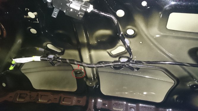

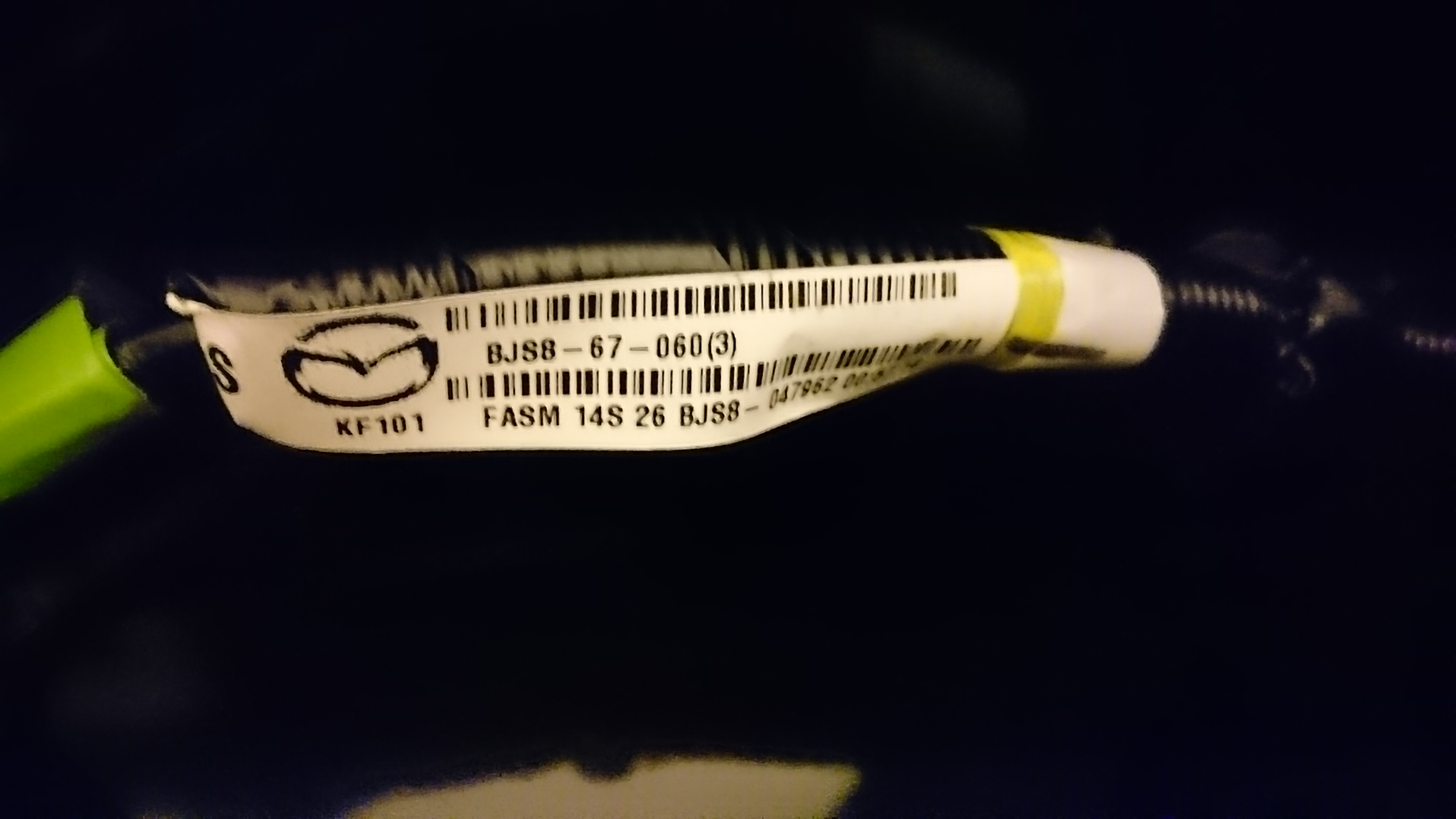

No to dorzucam swoje bo zrobiłem małe dochodzenie pod obiciem. U mnie brak Ksenonów, LED, wersja (MEX) 2014:) reszta jak w profilu.
Wiązka na klapie: BJS8-67-060(3) wtyczki pod kamerę brak :( no i teraz ciekawe czy coś Buritos jeszcze innego nie wymyślili? I teraz pytanie do czego ma wiązkę Kliszek M3 ? Udało się to komuś odpalić w Sedanie na wiązkach z USA? Jak wyszły koszty cła i przesyłki?

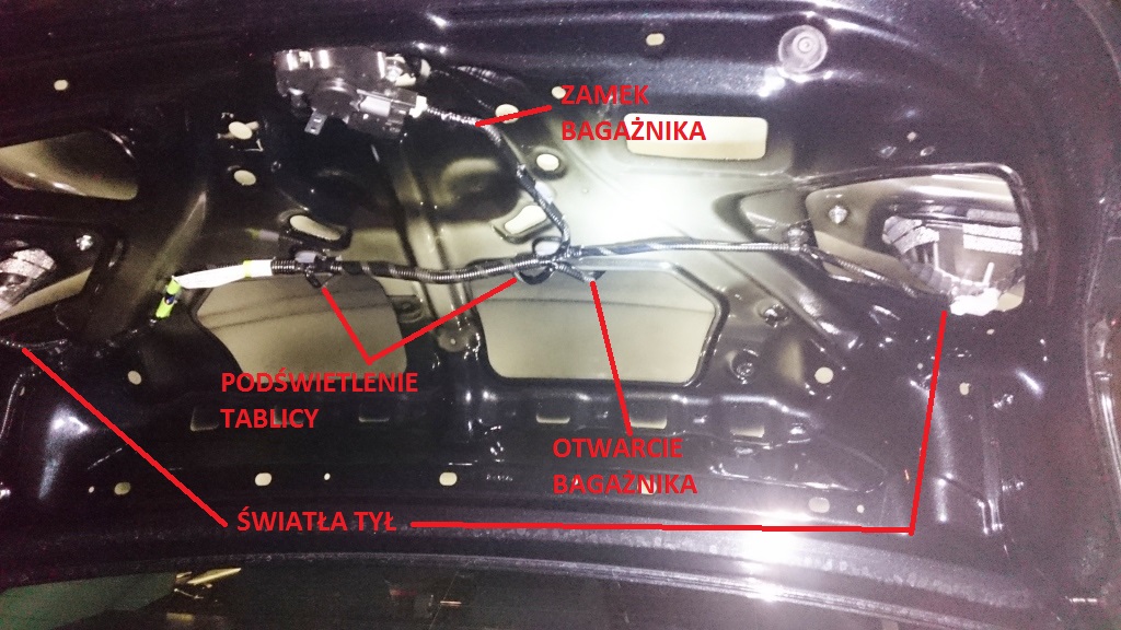

Wstęp
Dedykowane miejsce na kamerę jest na lewo od przycisku otwarcia bagażnika. W SD jest to tylko zaślepka, w HB jest to też zaślepka, ale dopiero za plastikiem zewnętrznym (tym z emblematami Mazdy, który w zależności od opcji montażu trzeba ciąć).
Kamerę podłącza się do kostki o nazwie C16. Znajduje się ona w HB pod trzecim stopem, w SD po lewej stronie bagażnika. Do kostki trzeba pociągnąć kabel od kamery (niektóre wersje SD SkyPassion mają fabrycznie wiązkę już pociągniętą od zaślepki).

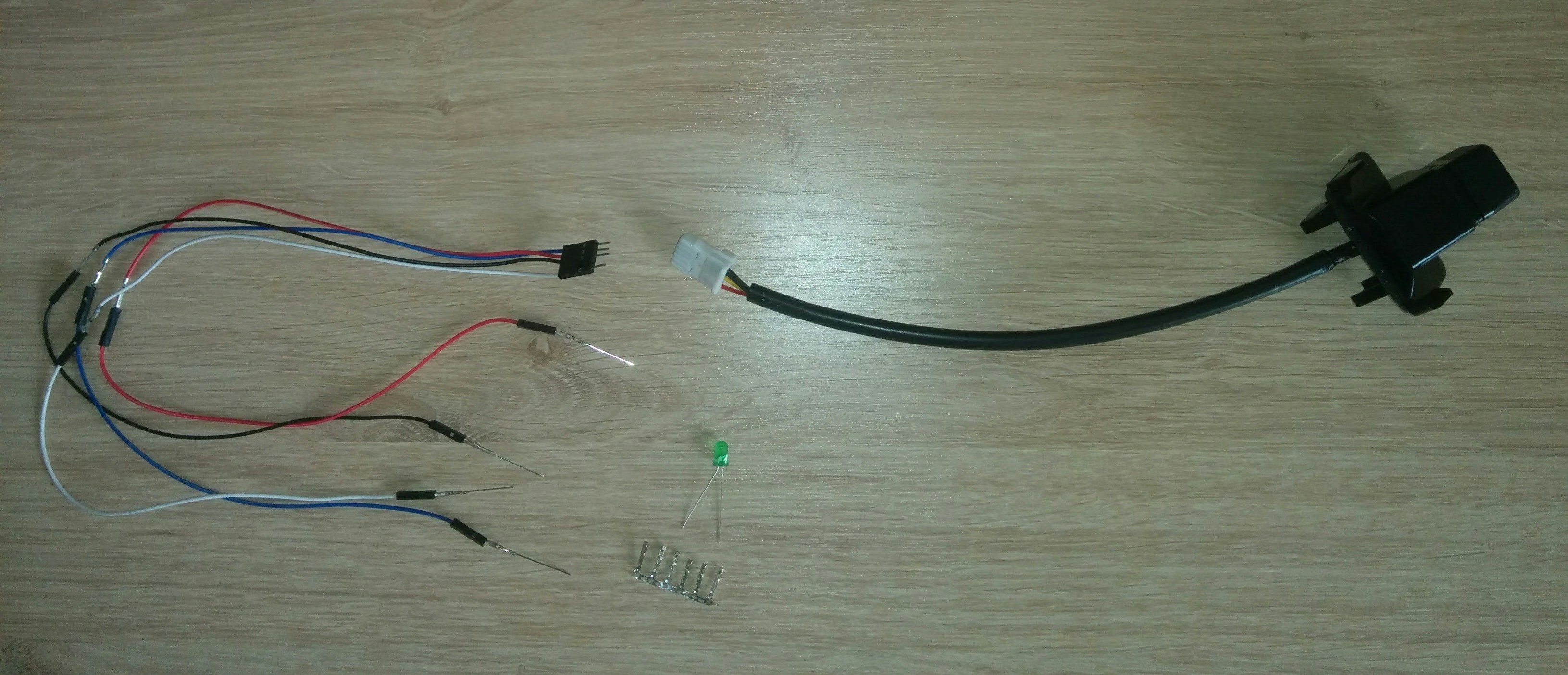

Kupujesz zestaw pinów do rastrów (Allegro – "Pin żeński do obudowy raster 2.54mm", "Pin męski do obudowy raster 2.54mm"), Piny wchodzą do kostki C16 (HB – męskie, SD żeńskie). Kupujesz kabel minimum 4 żyłowy ~2 metra, np czarną skrętkę aby nie odbiegało od innych kabli (lub używasz kabla który był z kamerką). Do kabla podłączasz piny, np lutując lub zaciskając i łączysz z kamerką. Najlepiej kupić jeszcze zestaw krótkich kabelków, od razu taki z pinami zamontowanymi. Wtedy – Łatwo sprawdzisz samą kamerkę przed montowaniem. Te zestawy mają kabelki w różnych kolorach, więc dobrze jest zrobić wiązkę tak: Piny – Kabelki wg koloru C16 – [Przetwornica opcjonalnie] – Kabel/Skrętka – Kabelki wg koloru kamery – Kamera. Wszystko w czarnych opaskach termokurczliwych i wiązka jak z fabryki :) Można jeszcze zrobić połączenie przy kamerze rozłączalne (np tymi rastrami). Uwaga – jeżeli kable podłączone do rastrów są za grube aby wejść do kostki to trzeba użyć innych końcówek – np kupić kilka diód, oderwać z nich końcówki i połączyć z rastrami (albo od razu z wiązką) i wtedy wepchnąć do kostki. Do kostki wchodzi naprawdę sporo kabla/końcówek).
Można również prościej, wpiąć się w kable, lutować na stałe itd, ale moim zdaniem lepiej zrobić porządnie, aby ASO miało jak najmniej argumentów czepiania się o "ingerencję w elektoronikę" (czym montaż kamery moim zdaniem nie jest).

Oryginalna kamerka z mini wiązką z rastrami w obudowach i końcówkami diód (niebieski kabel to kostkowy szary).
