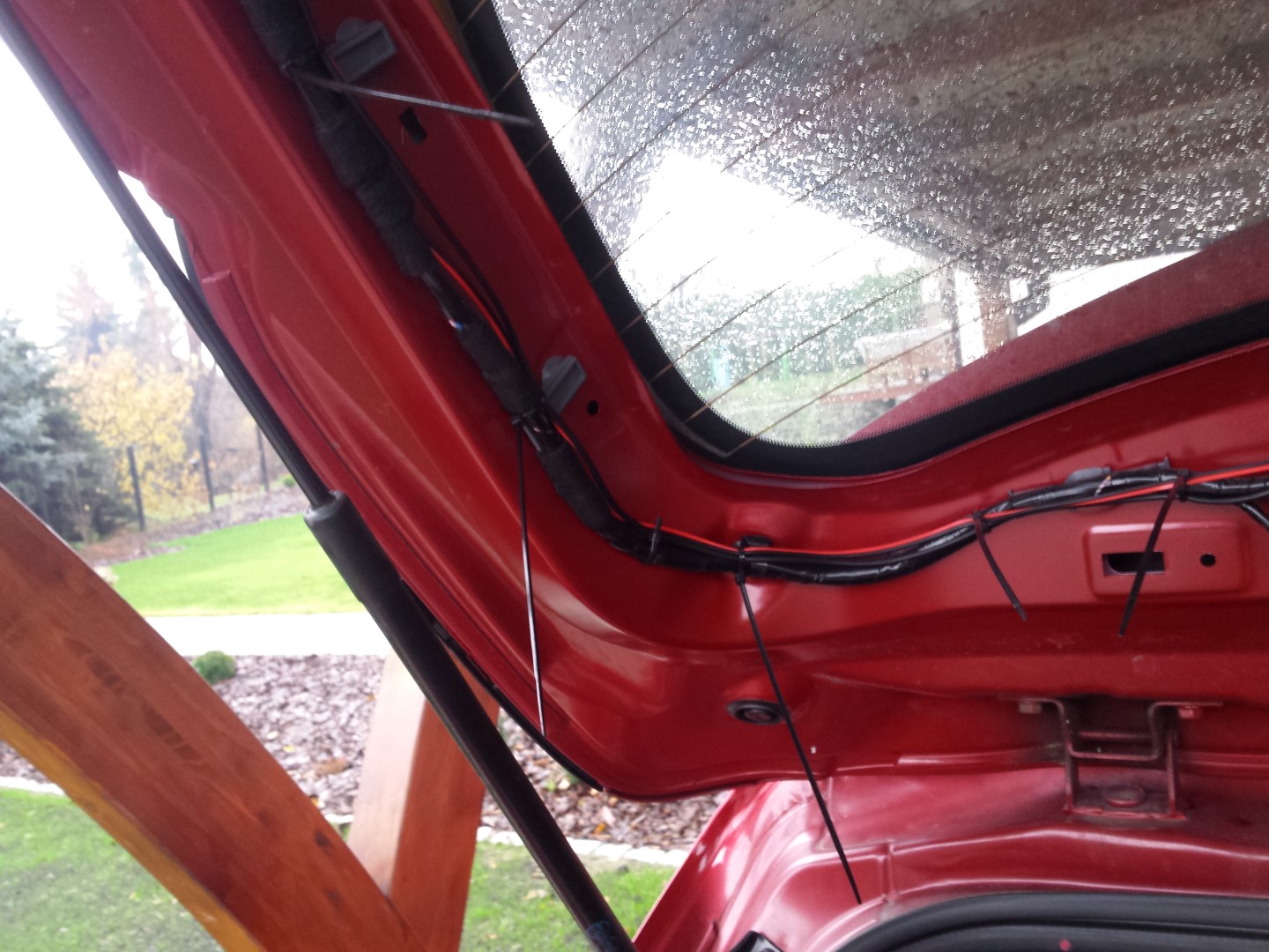

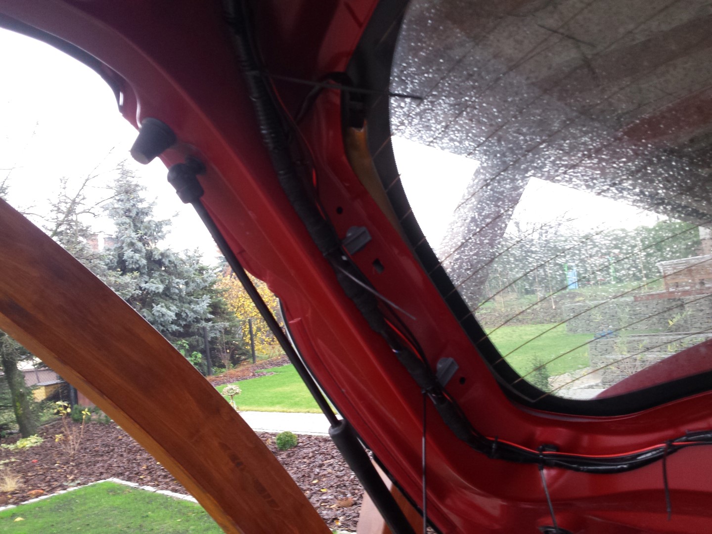

Przyjechała mi kamera.
Rozkręciłem plastiki z klapy i podłączyłem zasilanie zgodnie ze schematem\
ale nie mam tam napięcia. czy ktoś wie czy napięcie pojawia sie po włączeniu wstecznego?
Od: 4 paź 2014, 16:13
Posty: 185 (3/9)
Auto: Mazda 3 BM Sky-Motion 120KM HB soul red
Postprzez am86 » 20 lis 2015, 17:37
Tak ;)
Od: 8 maja 2014, 13:38
Posty: 141 (1/7)
Auto: Mazda 3 BM 165KM HB SkyPassion SoulRed ;)
Postprzez usrobo » 20 lis 2015, 19:25
Czyli bez pomocnika sie nie obedzie
Posty: 185 (3/9)
Postprzez Kliszek M3 » 20 lis 2015, 19:33
Weź pierwszego lepszego z ulicy :D zrób zdjęcie po montażu wszystkiego :)
Kamil
Od: 5 lip 2015, 21:44
Posty: 587 (36/11)
Skąd: B-stok
Auto: Było:
* Audi A8 D3 3.0 TDI 233 KM 2007r.
* Mazda3 BM Skyactiv-G 165; SkyPassion HB; 2015r. MT Soul Red :)
* Volkswagen Sharan Highline 2.0 TDI + DSG/ 220 KM 2015r.
Postprzez am86 » 20 lis 2015, 19:38
usrobo napisał(a):Czyli bez pomocnika sie nie obedzie
Włączysz zapłon, bez odpalania silnika –> wbijasz wsteczny i gotowe :D
Posty: 141 (1/7)
Postprzez Kliszek M3 » 20 lis 2015, 19:40
A ja z kolei jutro będę miał telefon z informacją czy przyleci kamerka w grudniu wraz z wiązką, czy się nie uda :)
Wysłałem koledze numery tych części:
Kamera: BHN9-67-RC0A
Wiązka: BJS9-67-060
Czy one napewno idą do Hatchbacka ? Żeby nie było zdziwienia jak przyleci....
Kamil
Posty: 587 (36/11)
Skąd: B-stok
Auto: Było:
Postprzez usrobo » 21 lis 2015, 12:11

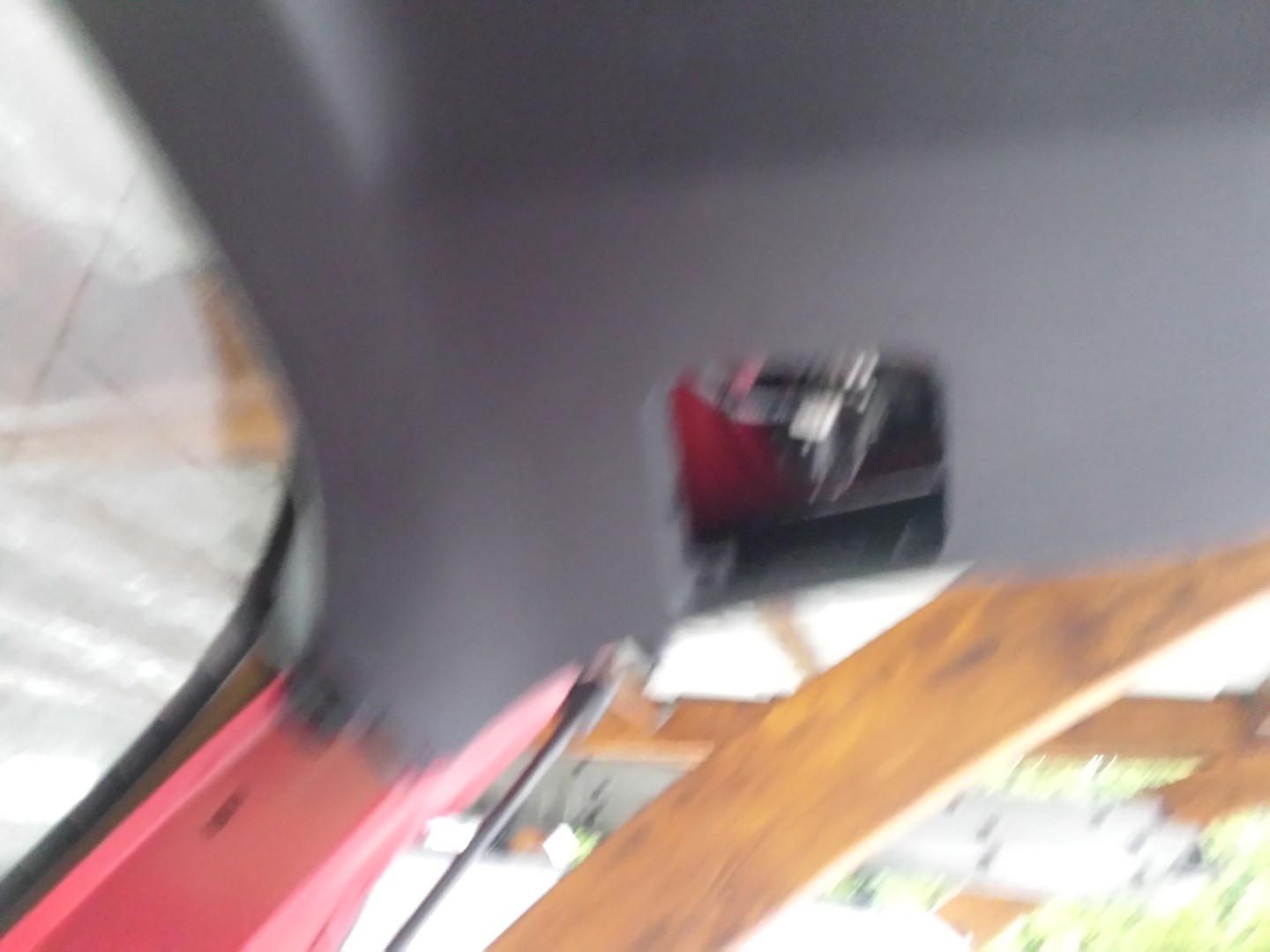

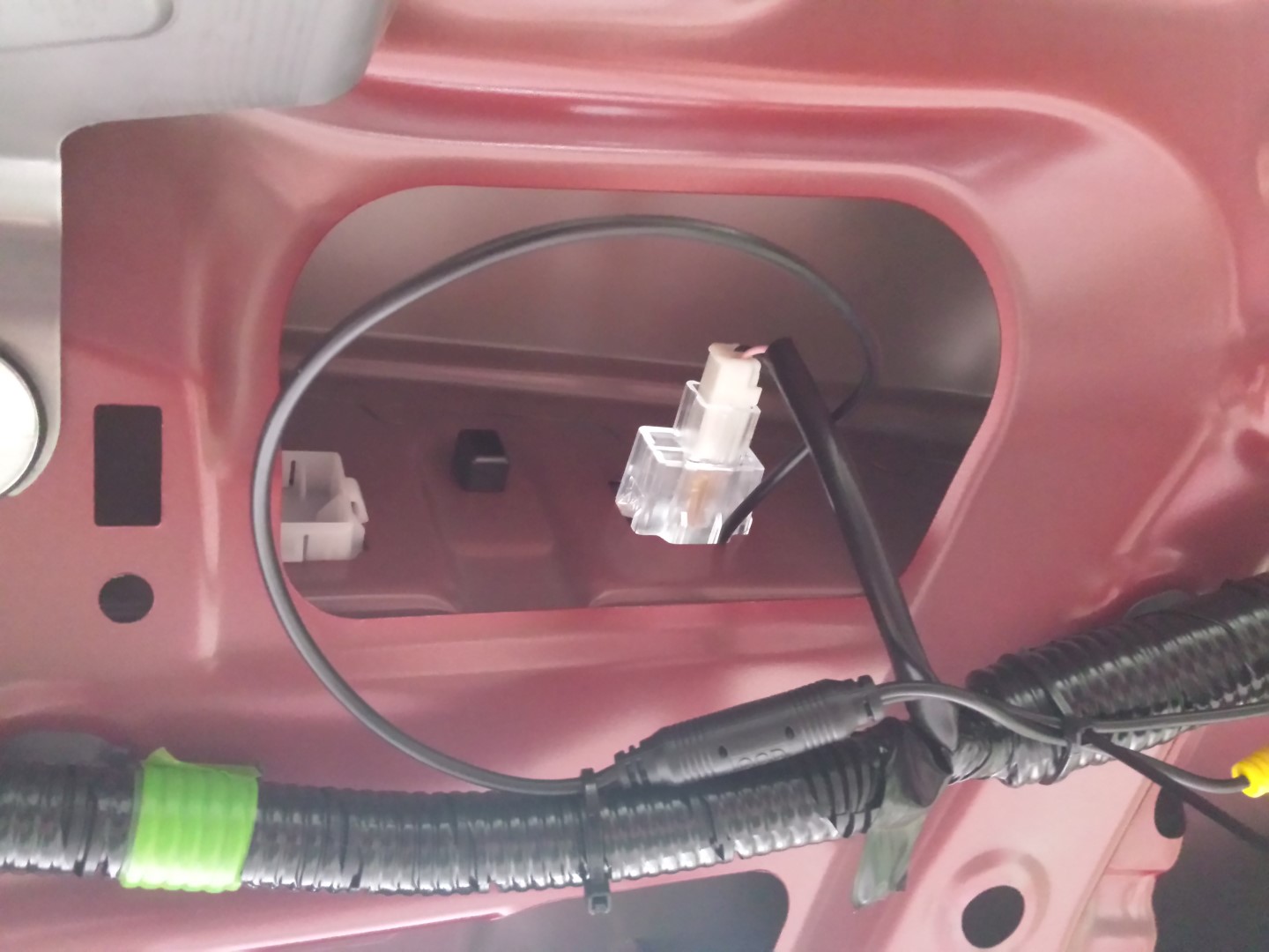

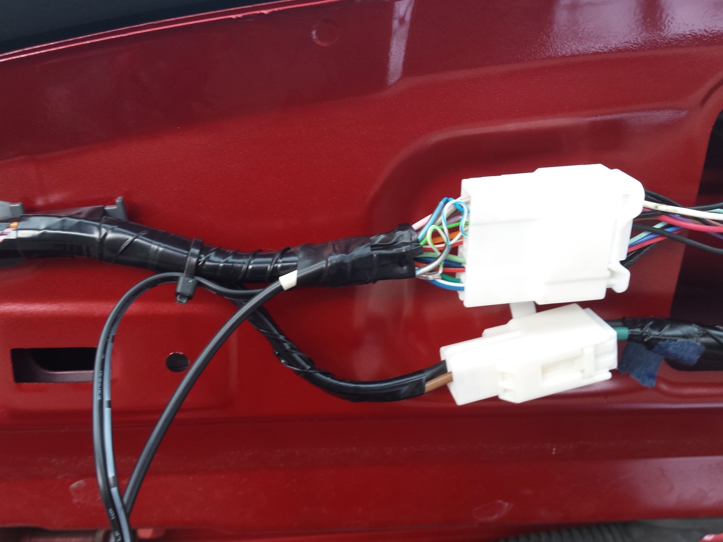

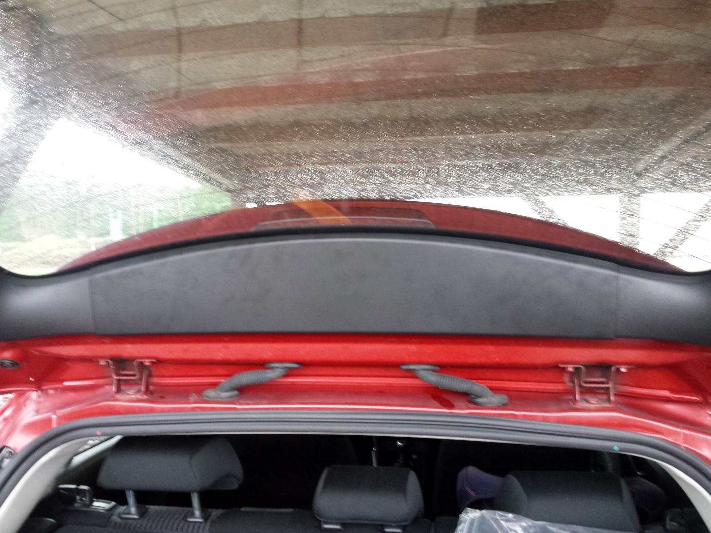

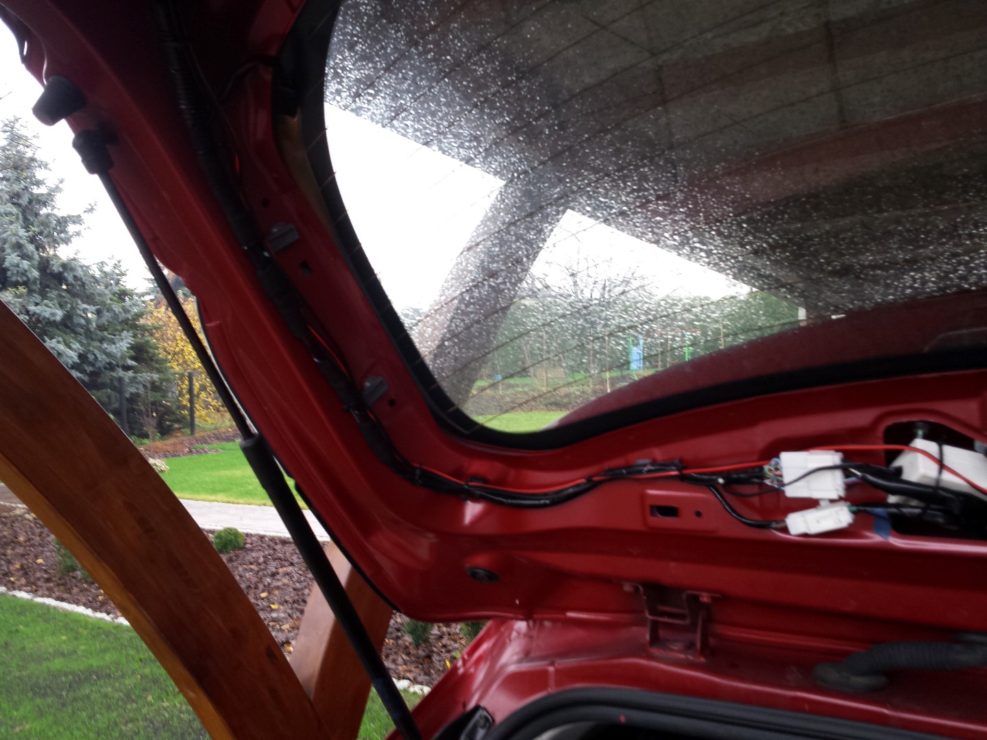

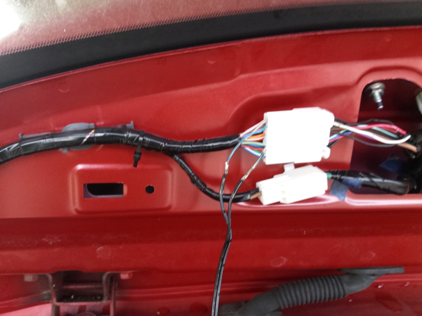

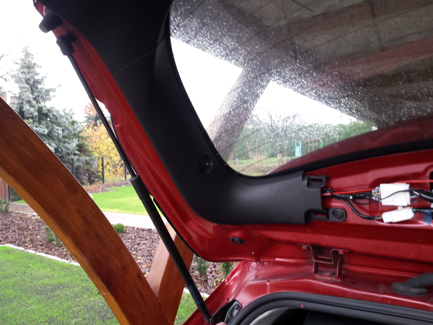

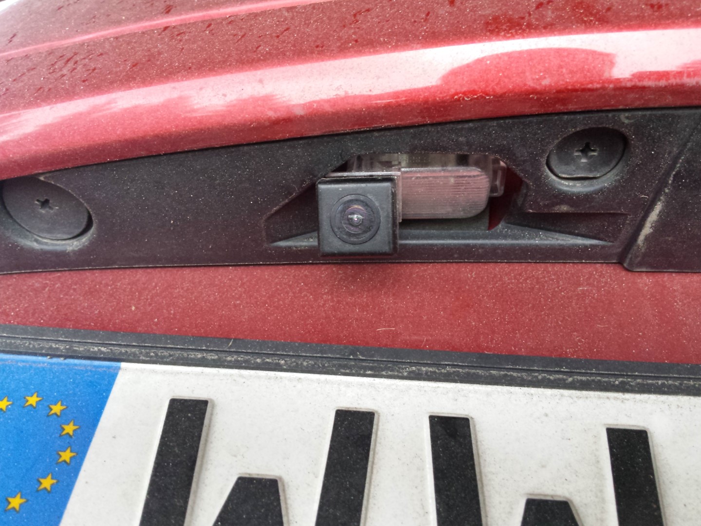

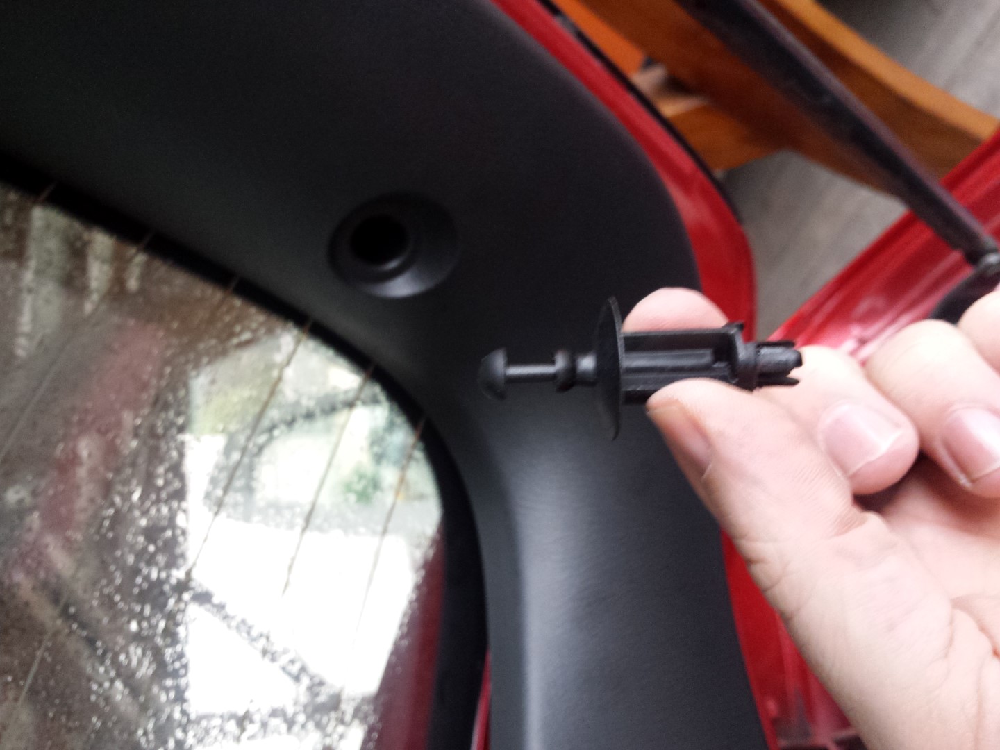

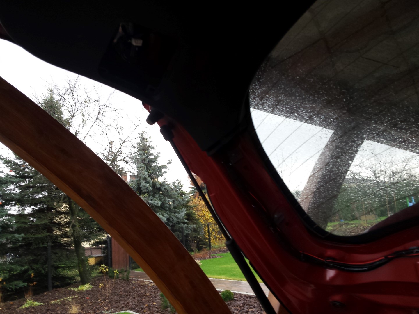

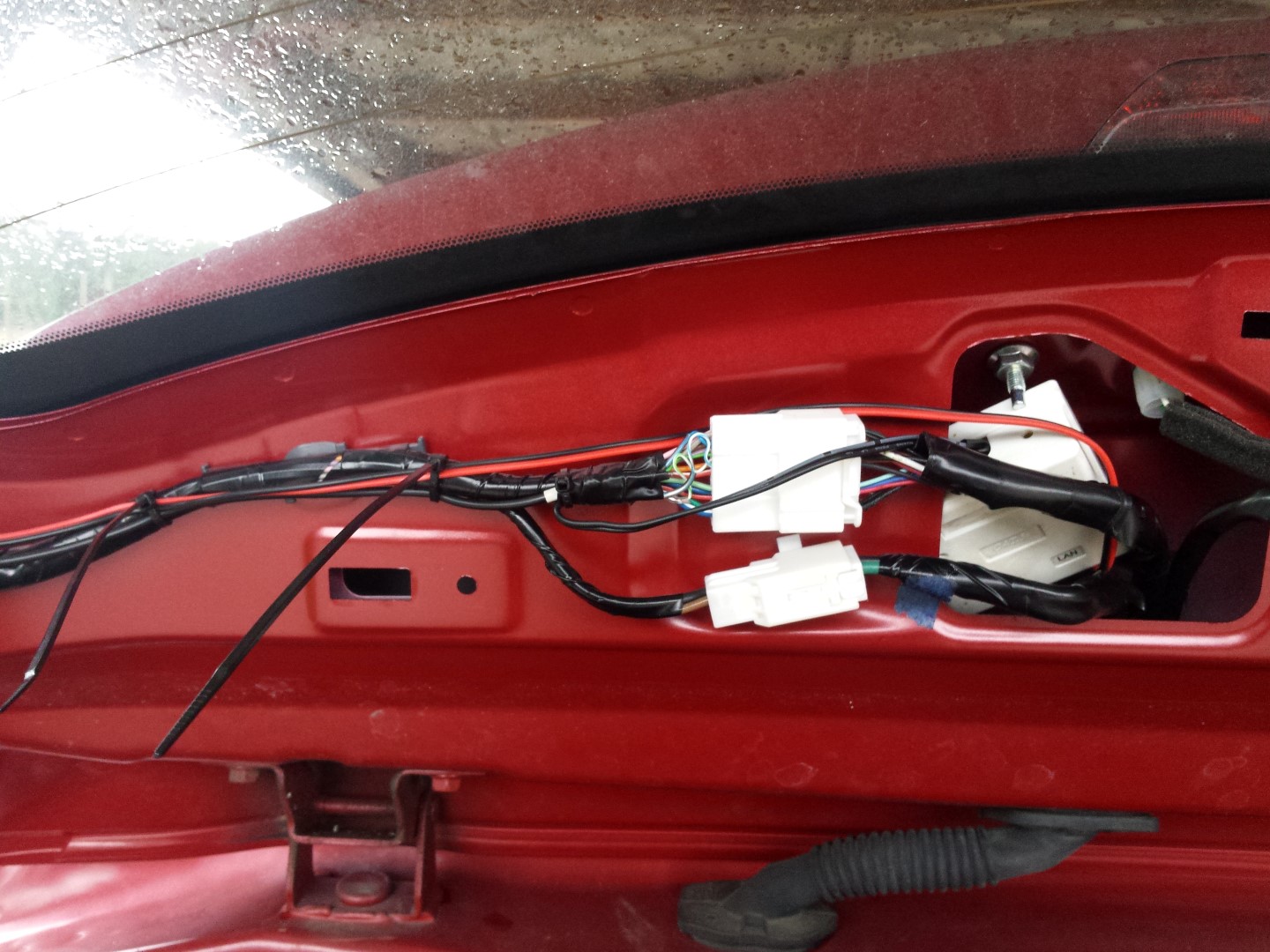

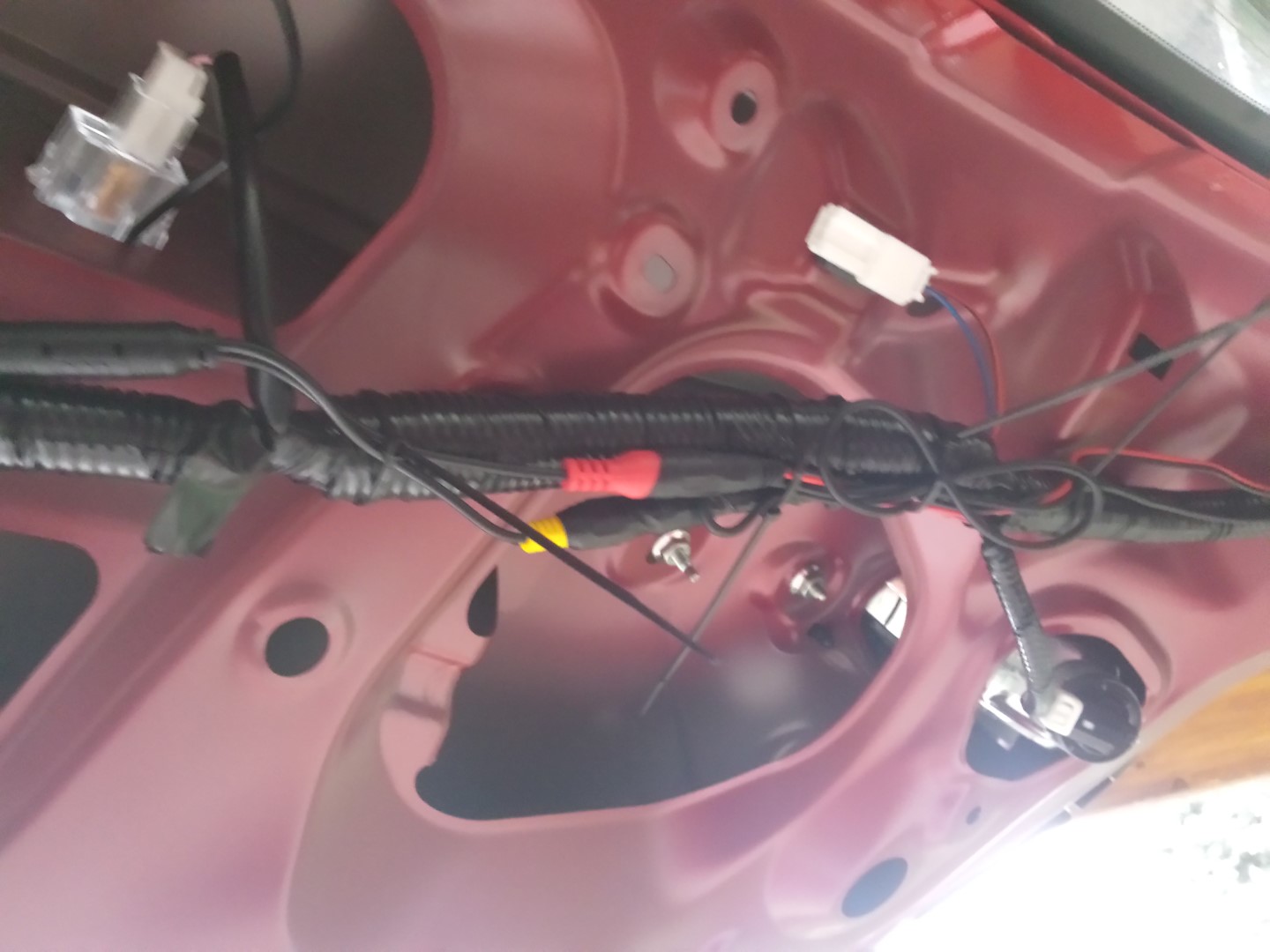

A więc tak. Zamontowałem i jestem bardzo zadowolony
kilka uwag
najtrudniej ściągnąć boczne osłonki w których jest bolec do podwieszania osłony bagażnika
trzeba wyciągnąć środek bolca i dopiero potem cały zatrzask.
reszta idzie sprawnie, trzeba robić to z wyczuciem ale i zdecydowaniem
Następnie montaż
próbowałem podłączyć to przez te niebieskie złączki, nie był to dobry pomysł, są duże nieporęczne i przez nie straciłem pół godziny na szukanie czemu nie mam zasilania.
postanowiłem zrobić tak jak ktoś już pokazywał. Dolutowałem 10cm druciki i wcisnąłem je w odpowiednie otwory we wtyczce.

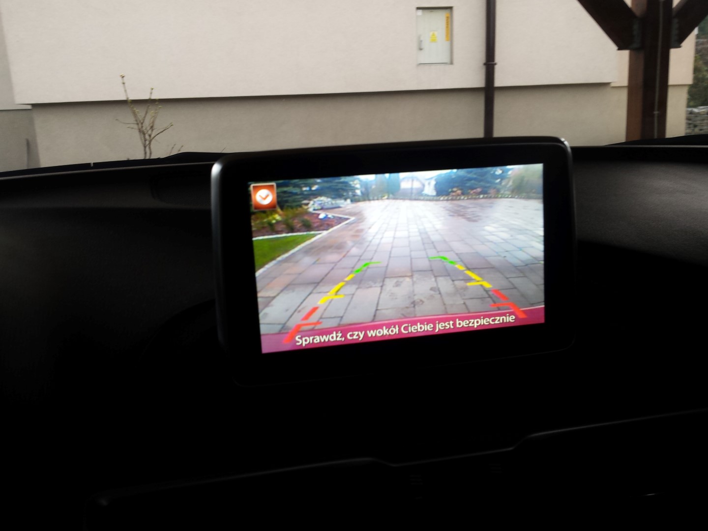

Włączyłem zapłon, wrzuciłem wsteczny i pojawiło się magiczne 6V.
Dolutowałem przetwornicę i na voltomierzu wyregulowałem 12V, w razie czego uruchomiłem silnik,aby sprawdzić czy napięcie nie spadnie. Jest OK.
reset systemu i ...
jest obraz !! można składać graty.
Kamerę zamontowałem w lewej lampie oświetlenia tablicy gdyż jest bliżej do wtyczki C16 oraz kamera nie haczy o jakaś zaślepkę jak z prawej strony.
Mocując kable warto zostawić sobie trochę luzu kabla zaraz przy lampie. potrzebne będzie przy ewentualnej wymianie żarówki.
Złączki zaizolowałem taśmą, żeby się przypadkowo nie stykały z karoserią i nie rozłączyły.
Przetwornice STEP-UP włożyłem do plastikowego pudełeczka i przymocowałem trytytkami, żeby nie latała.
Przed montażem osłon jeszcze raz sprawdziłem czy wszystko działa. Jest OK
montaż osłon przebiegł sprawnie i bez problemów.

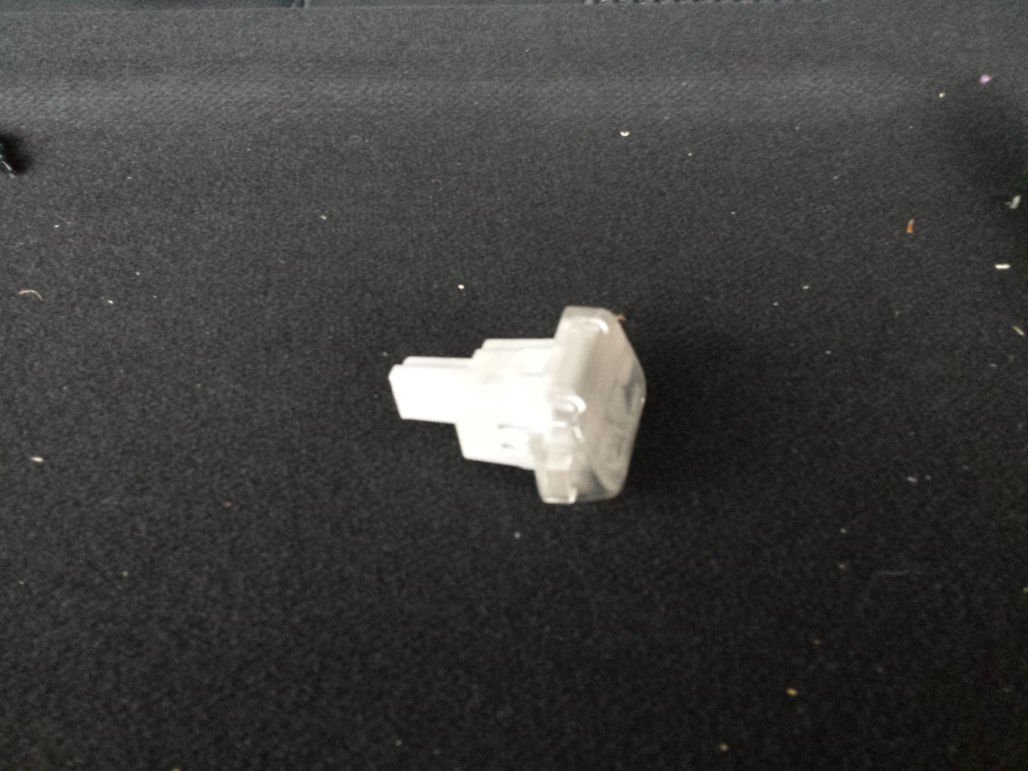

po całej operacji została mi lampka oświetlenia tablicy rej. i uśmiech od ucha do ucha!!
PS. Jedna uwaga, czy wam skręcają te pasy na ekranie jak skręca się koła? u kumpla w innym samochodzie te pasy zaginają się tak jak kręci się kierownicą ......
