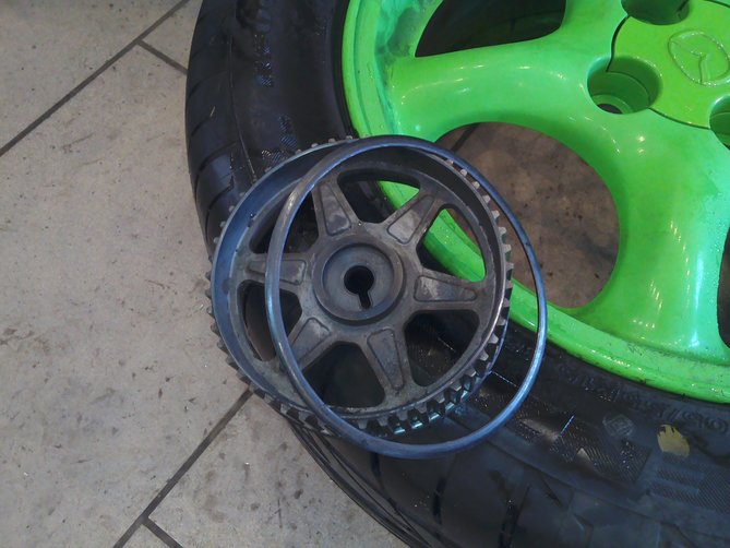

Kolejne kwiatki <boje się>
Śruba od rolki napinającej była za słabo dokręcona i brakowało podkładki. Prawie cała się wykręciła, rolka przesunęła się a wraz z nią pasek, który spowodował uszkodzenie koła. Idąc dalej, poszarpany pasek przeskoczył i zaklinował się między kołem a głowicą. Aż dziwne, że tyle to wytrzymało.
Myślę, że taka awaria nie zrobiła by szkód nawet w kolizyjnym silniku, ponieważ sam pasek nie urwał się tylko przeskoczył o kilka zębów. Podejmując próby odpalenia zaraz po awarii, słychać było jak silnik 'załapywał'.

Postprzez Bosaczek55 » 10 sty 2016, 09:55
Spotkalem juz kilka przeskoczonych rozrządów w v'kach , zaklinowanych pasków itd , i jak narazie zawsze winien byl napinacz hydro, bądź rolka o której mówisz , jednak nie wieszaj psów na poprzednim mechaniku bo skoro Ty jezdziles na tym 2 lata a ktos wczesniej x czasu to trzeba sie liczyc ze jezdzimy do momentu az padnie

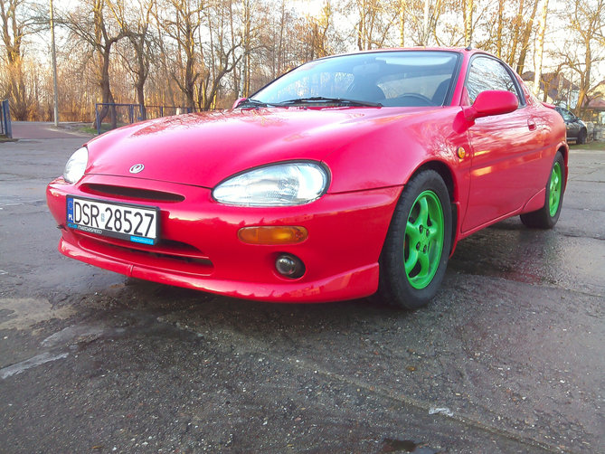

Postprzez mx-3lover » 14 sty 2016, 16:32

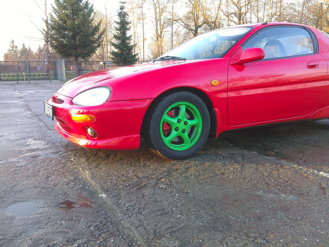

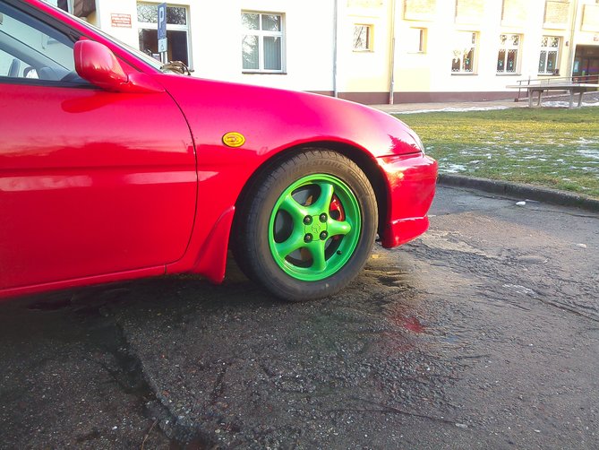

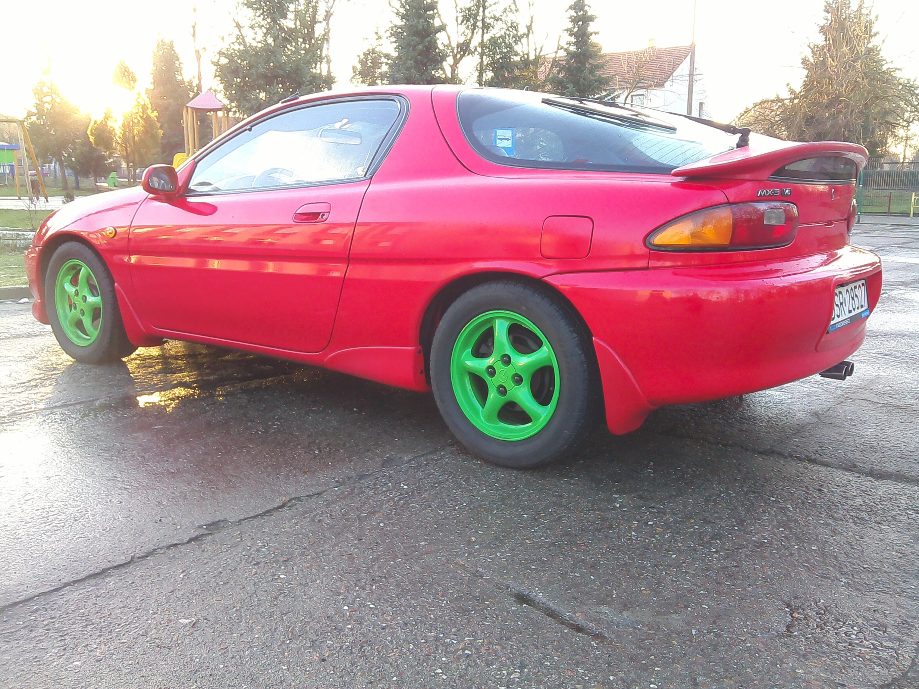

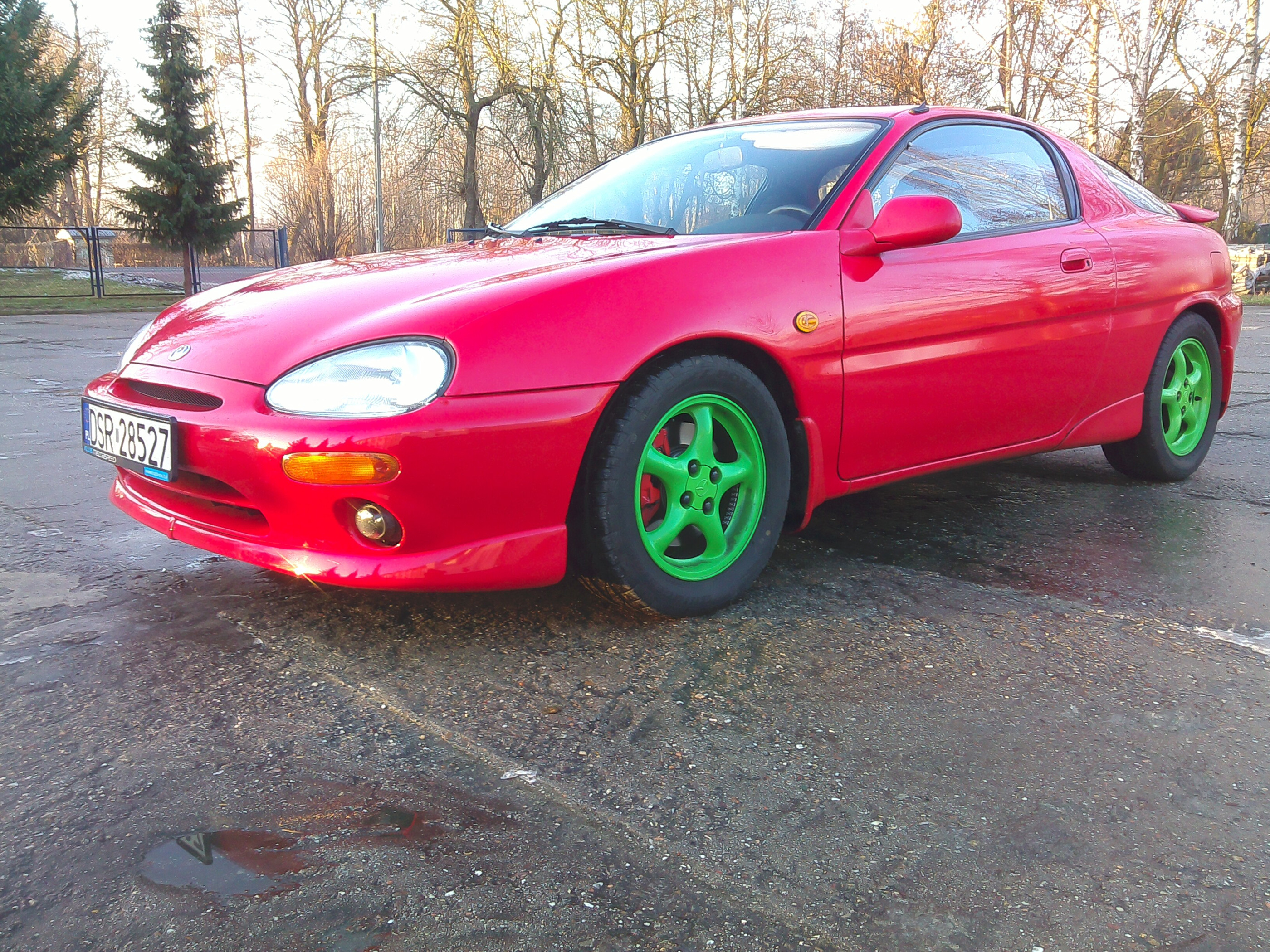

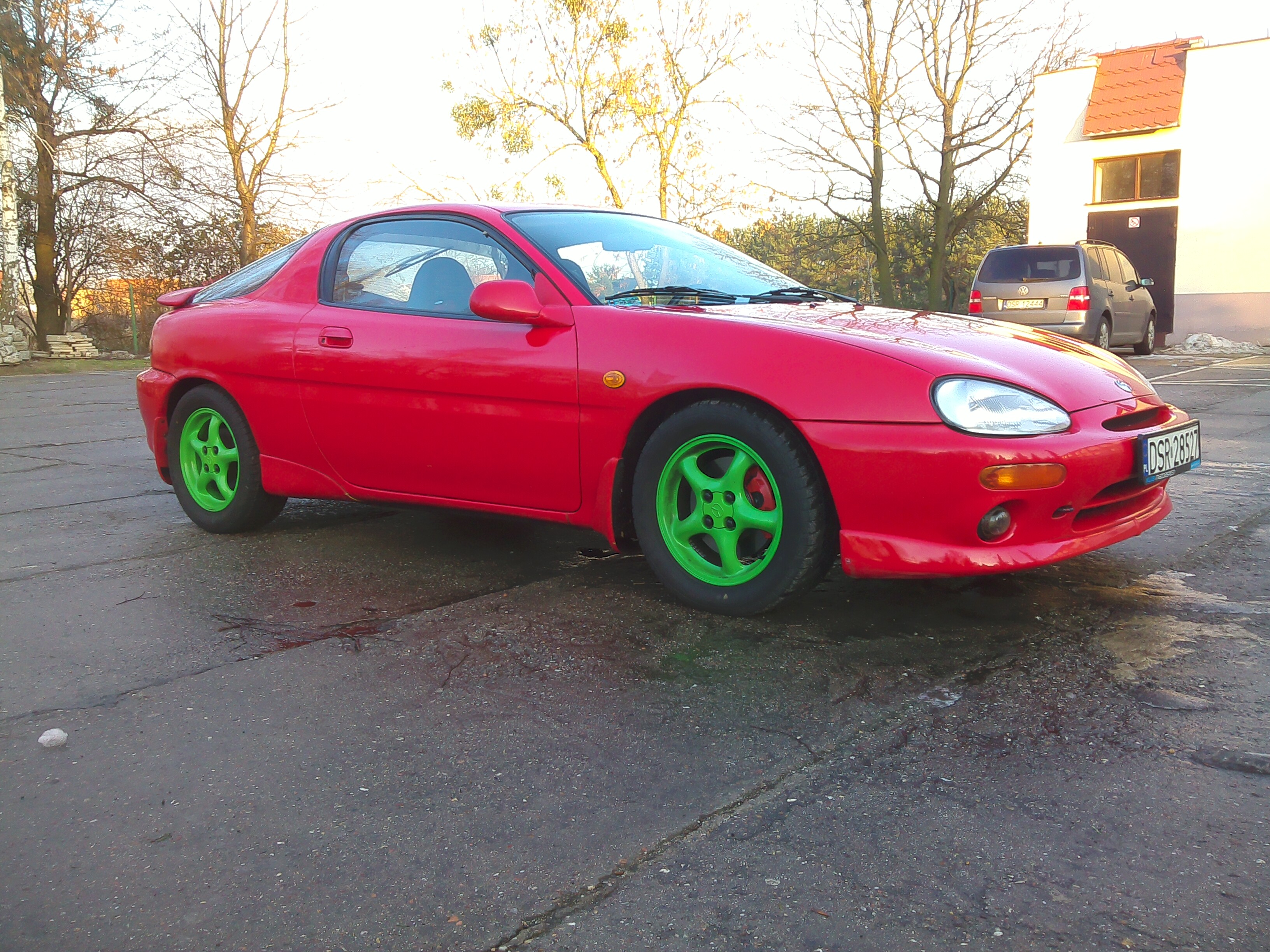

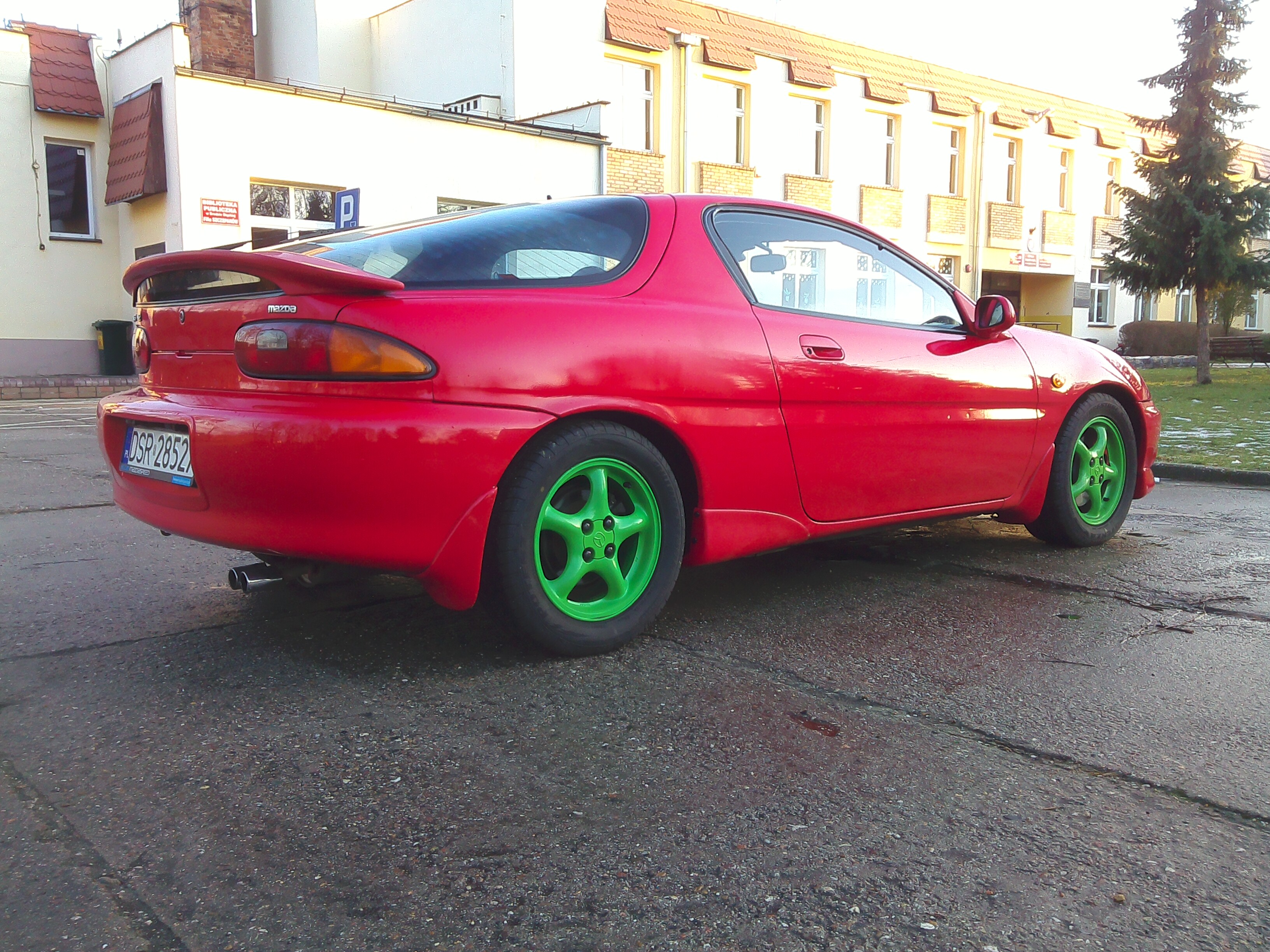

Odebrałem MX'a... Spóźnione fotki po obniżeniu 30 mm.

Postprzez DARO MAZDA 323 » 14 sty 2016, 17:08
Jak na taki mega gwint za tyle kasy to jeszcze w dół. Albo opona niższy profil bo tak jakoś nie tak. Fakt jest niżej ale taki efekt można osiągnąć sprężynami sportowymi za 400 zł. Zrób mega glebę i poproszę foto.

Postprzez Jasoon » 14 sty 2016, 17:42
W dół ją minimum decymetr :D

Postprzez mx-3lover » 14 sty 2016, 19:41
Niżej nie siądzie, nie ma szans. Obniżenie jest tylko jedną z wielu zalet gwintu, akurat na tym najmniej mi zależało. Koszt nowych amortyzatorów, mocowań, osłon, odboi i obniżających sprężyn jest niemalże ten sam. Z pewnością efekt psuje profil, ale chciałem lekkie 15-tki a do nich musi być profil 205/55. Na wyższych progach trę tłumikiem środkowym, ale to zawdzięczam głównie zużytym wieszakom. I teraz pytanie jest sens pakować się w poliuretanowe wieszaki?

Postprzez Enki » 14 sty 2016, 22:46
Ładnie siedzi, nie jestem fanem super gleby ale jeszcze 2 cm by nie zaszkodziło.
Planujesz zmianę felg ?

Postprzez mx-3lover » 15 sty 2016, 15:28
Nie planuję zmiany felg. O wiele lepiej to wygląda na żywo, porównajcie sobie zdjęcia, im ciemniejsza opona tym lepiej.

Postprzez Beny » 15 sty 2016, 15:32
Na zdjęciach wygląda słabo,za mało cali za duży balon i nie ten kolor- jak dla mnie.
Aż się prosi o ładniejsza felge :)

Postprzez Enki » 15 sty 2016, 18:47
balony sa fajne :)

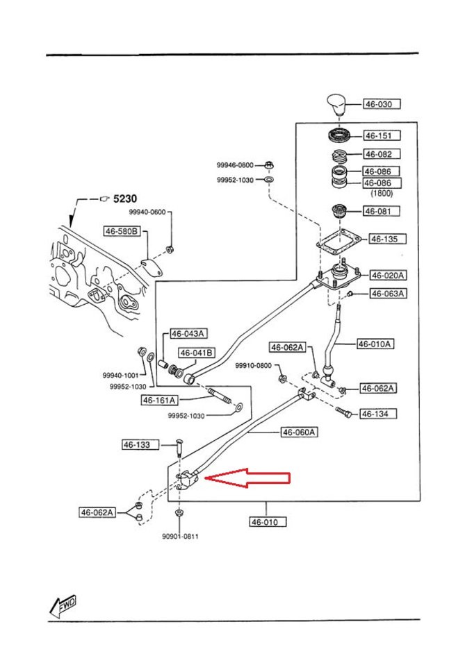

Postprzez mx-3lover » 17 sty 2016, 12:31
Mam problem z wybierakiem skrzyni biegów. Wymieniłem tulejki, ale element pokazany na obrazku ma luz. Powoduje on luz boczny drążka i mniejszą precyzję zmiany biegów. Ta część nie jest serwisowana, są w niej podobne tulejki jak te o numerze 46-062A z lekko mniejszym kołnierzem. Zamiast śruby jest tam nit. Ktoś naprawiał tą część? Wszelkie sugestie mile widziane.

Postprzez Piotr_ » 17 sty 2016, 12:44
Proponowałbym to wymienić na inne niewyhuśtane :)

Postprzez witek » 17 sty 2016, 19:52
Znajdź teraz do mx'a drążek który nie jest wyrwany :D kolejna rzecz której nie można normalnie dostać do tego samochodu. Tak wg w tym miejscu to luz na cokolwiek wpływa? Sprawdź lepiej czy cały drążek nie jest zarwany ;)

Postprzez mx-3lover » 17 sty 2016, 20:13
Wątpię, że znajdę używkę w lepszym stanie. Problem jest tylko w zaznaczonym miejscu. Shifter za bardzo pracuje na boki. Luz nie jest duży, ale podczas szybszej zmiany biegów brakuje odpowiedniej precyzji.

Postprzez rafał88 » 17 sty 2016, 23:01
Aaa z innych modeli?? Przeciez to jest identyczne jak w bg czy ba.
Postprzez witek » 18 sty 2016, 08:33
Na pewno nie jest identyczne ;) mx-3 z silnikiem 1.6 ten drazek ma jakby ciegna odwrotnie i nie pasuje do vki, więc z innych modeli tez nie podejdzie

Postprzez rafał88 » 18 sty 2016, 09:00
Ale BA mialo V'ke takze moze akurat :P
