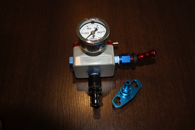

Postprzez Rafał_ » 20 sty 2013, 10:58
AFPR Aeromotive A1000-6, wskaźnik ciśnienia Aeromotive, adapter na listwę paliwową:

Postprzez weede » 20 sty 2013, 14:42
Bardzo ładny – jakie wtryski maja byc?

Postprzez mlody1921 » 20 sty 2013, 15:34
A po co wam takowe regulatory, 3 barowy spokojnie daje rade, chyba że będziecie podnosić ciśnienie, ale chyba bezpieczniej 3 baty na listwie niż 4 albo więcej :)

Postprzez onyx » 20 sty 2013, 17:14
mlody1921 napisał(a):A po co wam takowe regulatory
Też jestem takiego zdania ;) Wiadomą sprawą jest, że lepiej dobrać wtryskiwacze odpowiedniej wydajności niż się bawić w regulatory, aka bez sensu.
Za kasę jaką kosztował ten regulator, miałbyś komplet wtryskiwaczy na silnik -6x 370cc z SR20DET i paliwa byś miał w zapasie pod ewentualne przyszłe mody, a kasy by jeszcze zostało :P Chyba, że to Aeromotive style ;)

Postprzez Rafał_ » 20 sty 2013, 22:32
Wtryski z millera są p&p i nie trzeba rzeźbić listwy :) . Podniesiemy delikatnie ciśnienie i na 0,4 spokojnie dadzą radę, a przy tym duty cykle będzie ok. Wtryski były w bardzo dobrej cenie, a FPR kupiony na aukcji ebay za 1/4 nowego i nie jest to Aeromotive style. Więc jeśli chodzi o ekonomię to nie wyszło źle <ok> . Dalsze mody (większe doładowanie) to odległe plany więc nie mam ciśnienia na więcej paliwka <faja>
A nie jest czasami tak, że jak wrzucasz wydajniejszą pompę 255lph gdzie ciśnienie na wyjściu jest sporo większe to 20 letni seryjny regulator może nie pracować prawidłowo i np."popuszczać" ??

Postprzez onyx » 20 sty 2013, 22:43
jarek.ZE napisał(a):nie trzeba rzeźbić listwy
te, które proponowałem powinny być plug&play
jarek.ZE napisał(a):A nie jest czasami tak, że jak wrzucasz wydajniejszą pompę 255lph gdzie ciśnienie na wyjściu jest sporo większe to 20 letni seryjny regulator może nie pracować prawidłowo i np."popuszczać" ??
Nigdy mi się tak nie zdarzyło ;)
Seryjne wtryski z milenii to 290cc/min, jaką wydajność będą miały po podniesieniu ciśnienia do zakładanego przez Ciebie?
Co do tego wskaźnika na regulatorze, to od razu pomyśl nad przeniesieniem go do kabiny. Chyba, że podczas jazdy będziesz siedział pod maską :P Ciśnienie na jałowych obrotach niewiele Ci powie ;)

Postprzez Rafał_ » 20 sty 2013, 23:09
onyx napisał(a):te, które proponowałem powinny być plug&play
Trzeba rozwiercać listwę bo są szersze, i delikatnie spiłować u góry bo są niższe.
onyx napisał(a):Seryjne wtryski z milenii to 290cc/min, jaką wydajność będą miały po podniesieniu ciśnienia do zakładanego przez Ciebie?
ok. 330cc/min

Postprzez onyx » 21 sty 2013, 00:26
No to na te 0,4 powinny styknąć. Choć przeróbka pod nissanowe to w sumie prosta sprawa :) Zwiększenie średnicy załatwi każdy ogarnięty frezer za przysłowiową flaszkę. Zamiast spiłowywać wtryskiwacze, bym raczej dorobił pierścionek dystansowy.

Postprzez Rafał_ » 21 sty 2013, 00:45
Nie chodziło mi o piłowanie wtrysków :P Tylko o listwę :)
Jak będzie większe zapotrzebowanie na paliwo to wrzucę primary 550cc z rx7 :)
