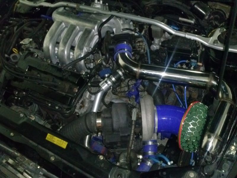

Mazda dostała kolanko 45stopni od holseta do filtra, jeszcze potrzebuje blache alu. 2mm by odgrodzić filtr od komory silnika, narazie powstał problem nie działąjącego czujnika VSS licznik pokazuje a EMU nie widzi prędkości i nie rozłącza procedury startu
Pytanie nie działa mi gniazdo zapalniczki ani zegarek bezpieczniki całe co sie mogło stać ?

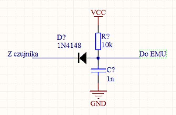

O ile dobrze pamiętam to w skrzyni jest indukcyjny czujnik VSS, nie wiem czy EMU sobie radzi z takimi czujnikami. Możesz spróbować coś takiego złożyć na szybko:

Postprzez mlody1921 » 10 wrz 2014, 12:40
Emu radzi sobie albo z czujnikami VR albo Hall
Od: 26 mar 2005, 00:26
Posty: 2390 (0/2)
Skąd: Sandomierz
Postprzez gadula » 10 wrz 2014, 22:03
Czyli powinien sobie poradzić również z czujnikiem VSS który jest typu VR.
