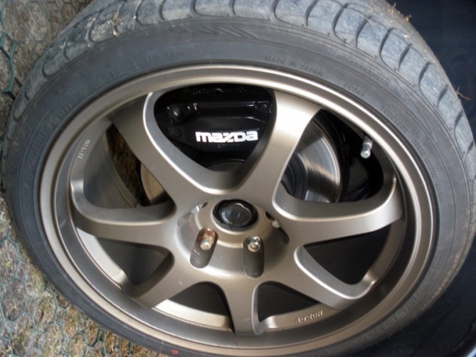

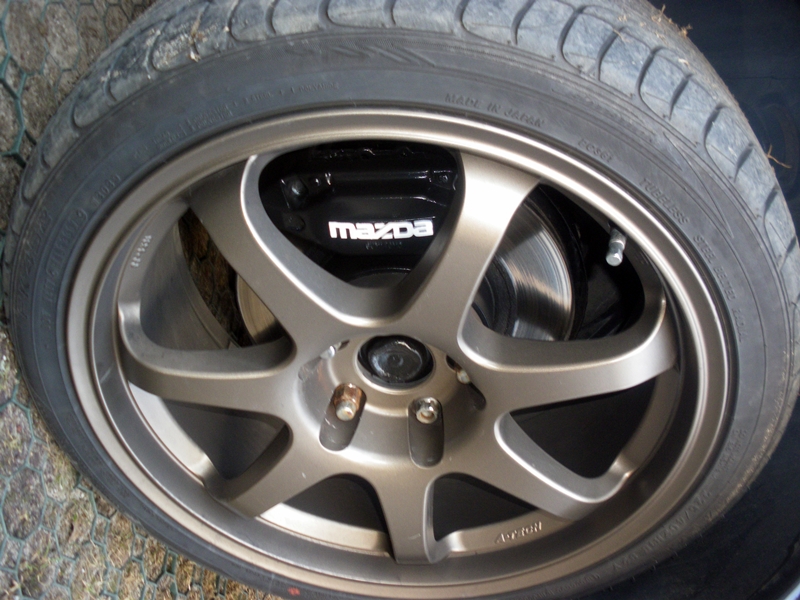

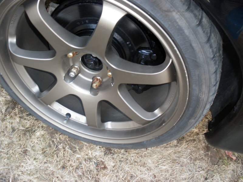

Wczorajszy dzień i połowa dzisiejszego upłynęła przy RX'e :)
Wymiana przepalonych żarówek, bezpieczników, demontaż i uszczelnienie spojlera ( przez jedną śrubę woda dostawała się do środka), czyszczenie i malowanie zacisków. W przyszłym tygodniu biorę się za demontaż klimatyzacji. W środę auto oddaję do lakiernika.
Kilka fotek pomalowanych zacisków.

Postprzez Jacekm_ » 20 mar 2011, 16:08
Piękne auto. Super, że do Ciebie trafiła.
Ten brązowy boczek świetnie pasuje do koloru auta, szkoda, że reszta wnętrza jest czarna.
Felgi [tiiit], bardzo pasują do RX'a
Życzę powodzenia w modyfikacjach :) .

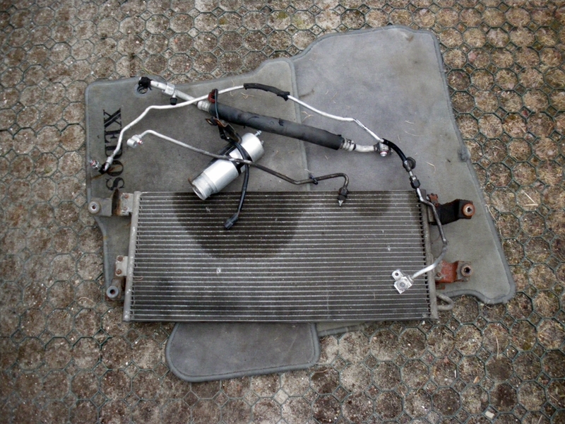

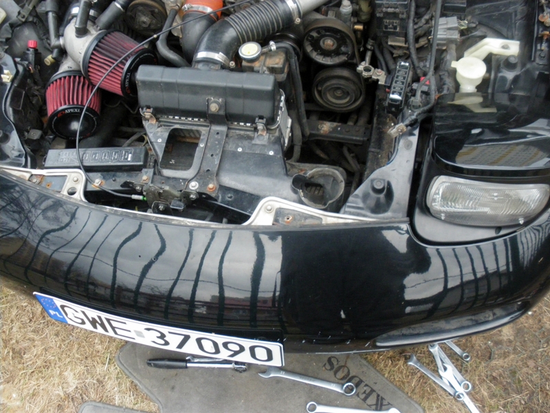

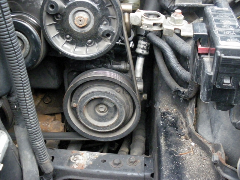

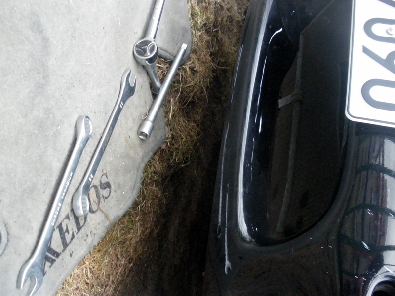

Postprzez mckoper » 21 mar 2011, 18:27
Demontaż spowalniacza prawie na finiszu ;)
Dzisiaj na pierwszy strzał poszła chłodnica klimy, wszystkie rurki, osuszacz.
W piątek wyrzucam kompresor tylko do szczęścia potrzebny jest mi krótszy pasek ;)
Kilka fotek z operacji.

Postprzez alk80 » 21 mar 2011, 18:44
mckoper napisał(a):Demontaż spowalniacza prawie na finiszu ;)
... wyrzucam kompresor tylko do szczęścia potrzebny jest mi krótszy pasek ;)
widze że aku też wyleciał :)
będziesz odpalał na korbe ?? :P <oczko> hahaha

Postprzez Pit » 21 mar 2011, 20:30
Długość potrzebnego paska zmierz sznurkiem i zamów wg wzoru: 5PK[długość paska w mm].

Pit napisał(a):Długość potrzebnego paska zmierz sznurkiem i zamów wg wzoru: 5PK[długość paska w mm].
Już zamówiłem u Smirnoff'a nowy, dedykowany do RX'a bez klimy. <faja>

Postprzez mckoper » 21 mar 2011, 20:49
Chciałem OEM pasek, ale za długo musiałbym czekać. Zdecydowałem się na inny (Japoński). Koszt 40zł
Jak dostanę to zapodam CI symbole.
