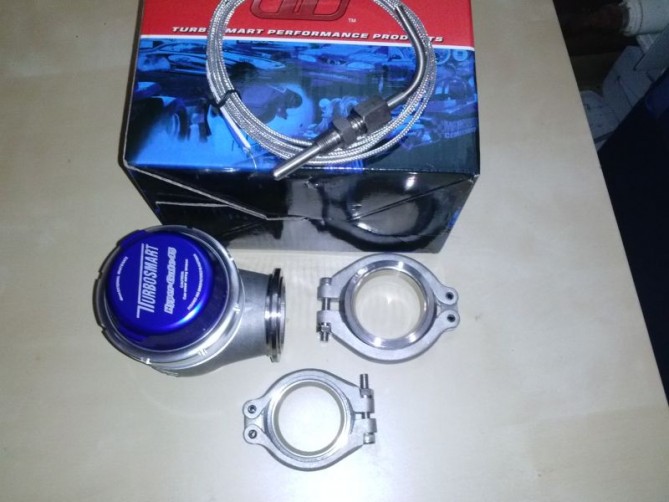

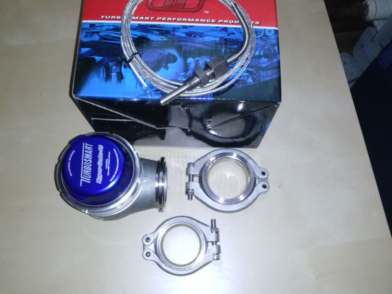

Witam jak to przystało na zime przegląd i okazało sie że dobrze nie jest
Pare spawów luxtera nie było aż tak dobrych i są przedmuchy-> wszystkie do szlifowania i pospawania
Zmiana kolektora wydechowego od strony grodzi –>ciężki dostęp do 3 śruby
A z nowości zmiana WG na 45mm na V-band sprężyna 7 psi Kopia Turbosmarta i sonda EGT pod emu

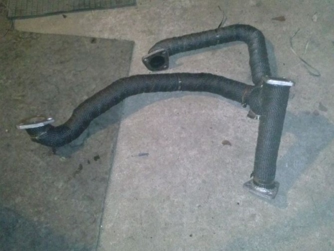

Postprzez mlody1921 » 10 lut 2014, 12:18
Po niedzielnym małym strojeniu Bosego KLT i słońcu na dworze brierem sie do pracy:
– mazda rozebrana poprawione orurowanie do Holset-a będzie wykorzystany TwinScroll
– dziś biorę się za dolną rure od wody będzie z nierdzewki żeby jej gorąco do turba kuku nie zrobiło
– zmiana badaża termo czarny 2mm
– przedłużenie kabli do skrzynki bezp.
– no i mam nadzieje że w ta wiosne wkońcu doładowanie po biegach i straszak na miasto ALS

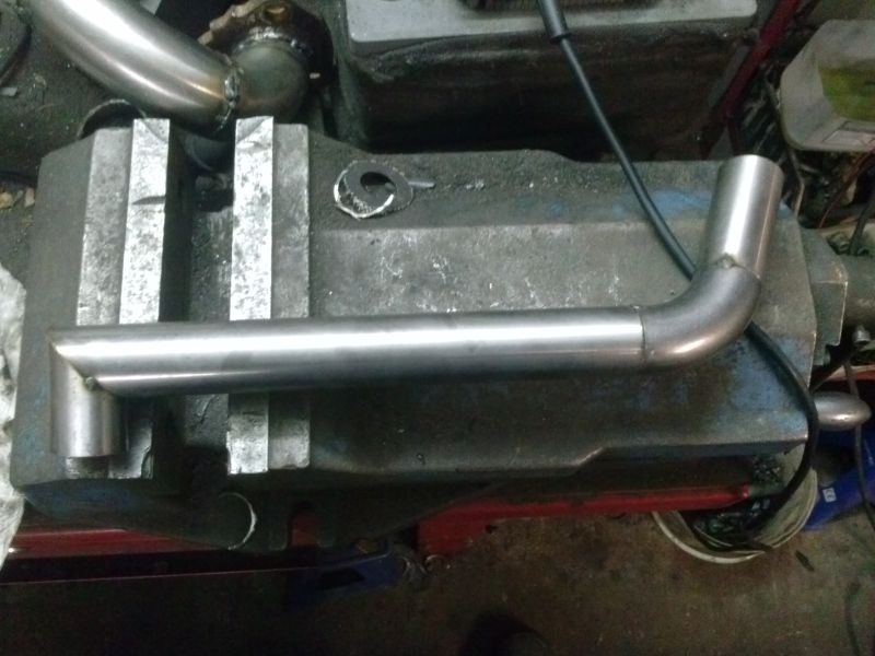

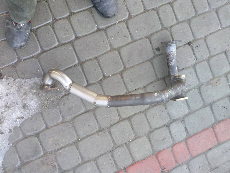

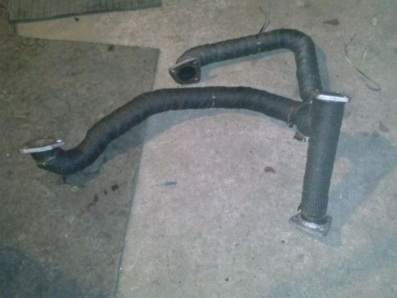

Postprzez mlody1921 » 10 lut 2014, 22:49
Uff dziś 8h pracy i 5h w garażu orurowanie turba pospawane i zrobiona nierdzewna rura chłodnicy

Postprzez przema72 » 11 lut 2014, 09:59
mlody1921 napisał(a):– mazda rozebrana poprawione orurowanie do Holset-a będzie wykorzystany TwinScroll
twin scrol bedzie ja bedziesz mial dwa zawory wastegate <oczy> , a tak to jeden .... jak ty sobie rurki poprowiadzisz , skoro dwie komory TS sa połączone rurką od WG <glupek2>

Postprzez mlody1921 » 11 lut 2014, 14:13
A WG nie można żeby upuszczał z jednej głowicy i tak chyba nie napędzie tak dużego turba jak uchyli WG z jednej głowy
czy z 3 cylindrów napędzi na tyle turbo żeby podało nawet 0,1 bara?
Od: 26 mar 2005, 00:26
Posty: 2390 (0/2)
Skąd: Sandomierz
Postprzez tekkenfan » 11 lut 2014, 21:41
No w końcu coś się dzieje :D
Jaką Ty masz tam pupę bo nie chce mi się wertować stron?
Tak czy siak wg. mnie 3 cylindry dadzą radę napędzić tego klocka, może nie na 1,2 ale 4,5 bieg już pewnie tak. Tym bardziej że wirnik będzie już miał jakąś prędkość.

Postprzez mlody1921 » 11 lut 2014, 23:22
Turbo strona gorąca to 14 poczytam jeszcze powertuje ale coś mi sie wydaje że jednak z TS nici :/

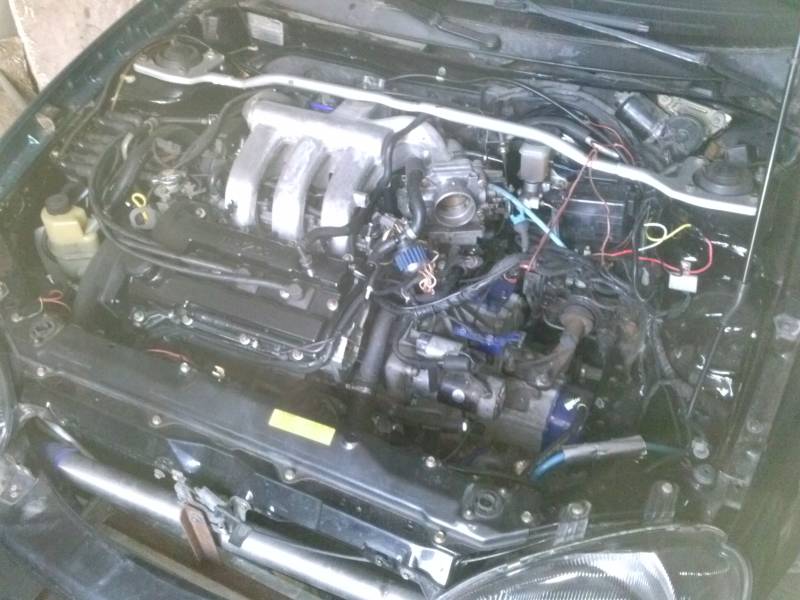

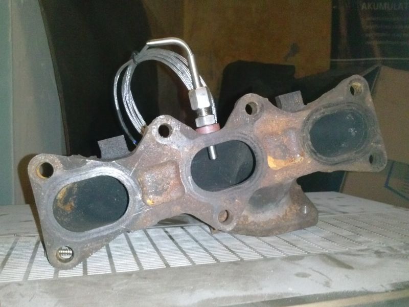

Postprzez mlody1921 » 27 lut 2014, 22:40
Jako że słonko świeci aż człowieka skręca żeby sie przejechać, więc wieczorami co sie kręci
poprawione orurowanie po luxterze po swojemu, bandaż termo czarny
EGT w kolektor, niestety kasa pozwoliła tylko na jedną, w kolektor wydechowy od strony grodzi
