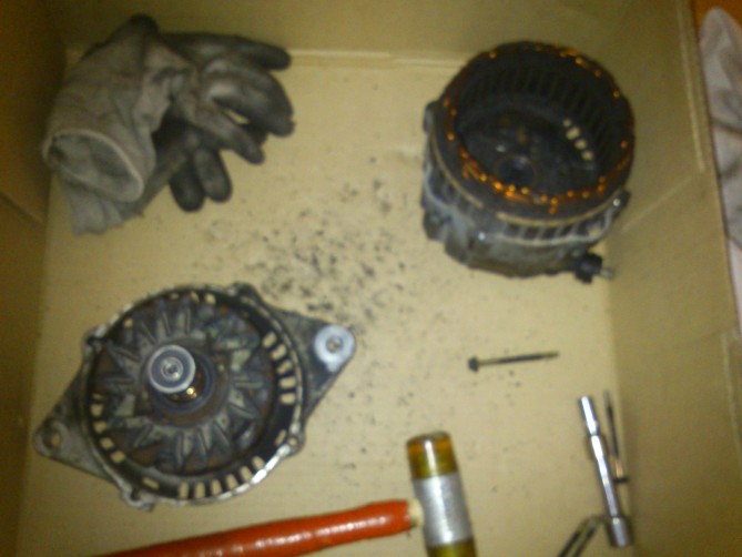

Postprzez Mac1 » 15 sty 2014, 22:01
Diagnoza, wykończone szczotki i grające oba łożyska

Postprzez Przemek323c » 16 sty 2014, 20:20
Tanie rzeczy to szybko naprawisz

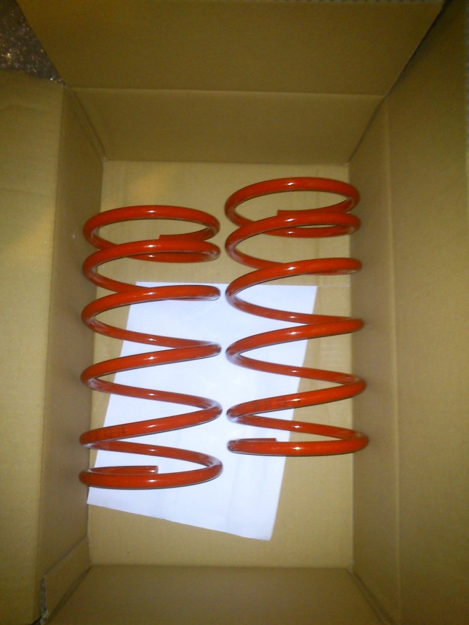

Postprzez Mac1 » 30 sty 2014, 17:00
Kombinowałem jak obniżyć tył i doszedłem do wniosku czemu by najpierw nie spytać się producenta :D i tak o to zaproponowali sprężyny z 323 BG8 GTR AWD, na nich auto ma usiąść na <dupa> Mam nadzieje że problem klina optycznego zostanie rozwiązany

Postprzez mlody1921 » 30 sty 2014, 19:51
Dziwne że tak dupa stoi wysoko u mnie jest lux
Od: 26 mar 2005, 00:26
Posty: 2390 (0/2)
Skąd: Sandomierz
Postprzez MIRU » 30 sty 2014, 22:19
mlody1921 napisał(a):Dziwne że tak dupa stoi wysoko u mnie jest lux
spojler z eunosa swoje wazy :D

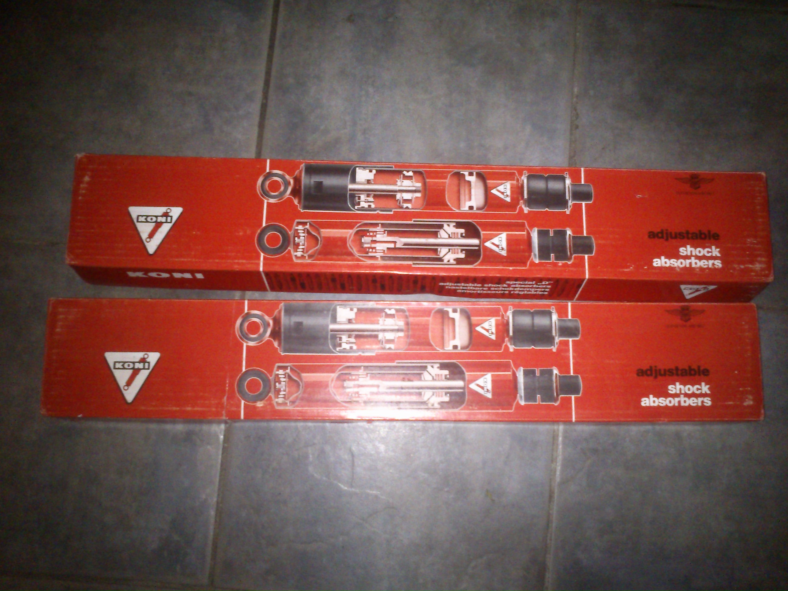

Postprzez Mac1 » 10 lut 2014, 18:21
Po woli do przodu
Takie tam rurki

Postprzez tekkenfan » 11 lut 2014, 21:43
ooo kolejny mikser. Fajnie że coś innego no i ciekawe jak B6 sobie będzie radził z doładowaniem.
Co to za amorki? Jakiś custom? i na czym polega ta regulacja (siła tłumienia czy coś jeszcze?)
To są całe amorki czy tylko wkłady?
Od: 23 wrz 2005, 13:02
Posty: 2396 (1/19)
Skąd: Gdynia
Auto: Burbo Astina
Insane Y60
Postprzez Mac1 » 12 lut 2014, 13:44
Są to wkłady "custom"mają tylko regulację siły tłumienia. B6-DE powinien sobie tak samo radzić z doładowaniem jak b6-ZE z mx-5 1.6 bo bebechy mają te same, hamownia pokarze.

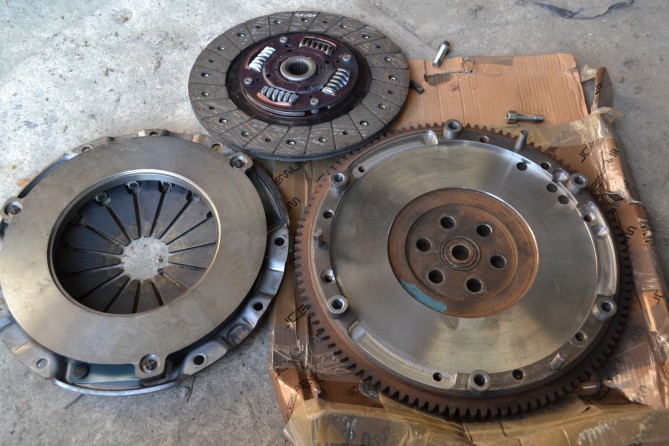

Postprzez Mac1 » 26 lut 2014, 15:59
Projekt zbliża się do końca :D
Sprzęgło exedy z Mitsu 3000Gt
I przerobione koło zamachowe z mx-3 pomysłu Przemy72
