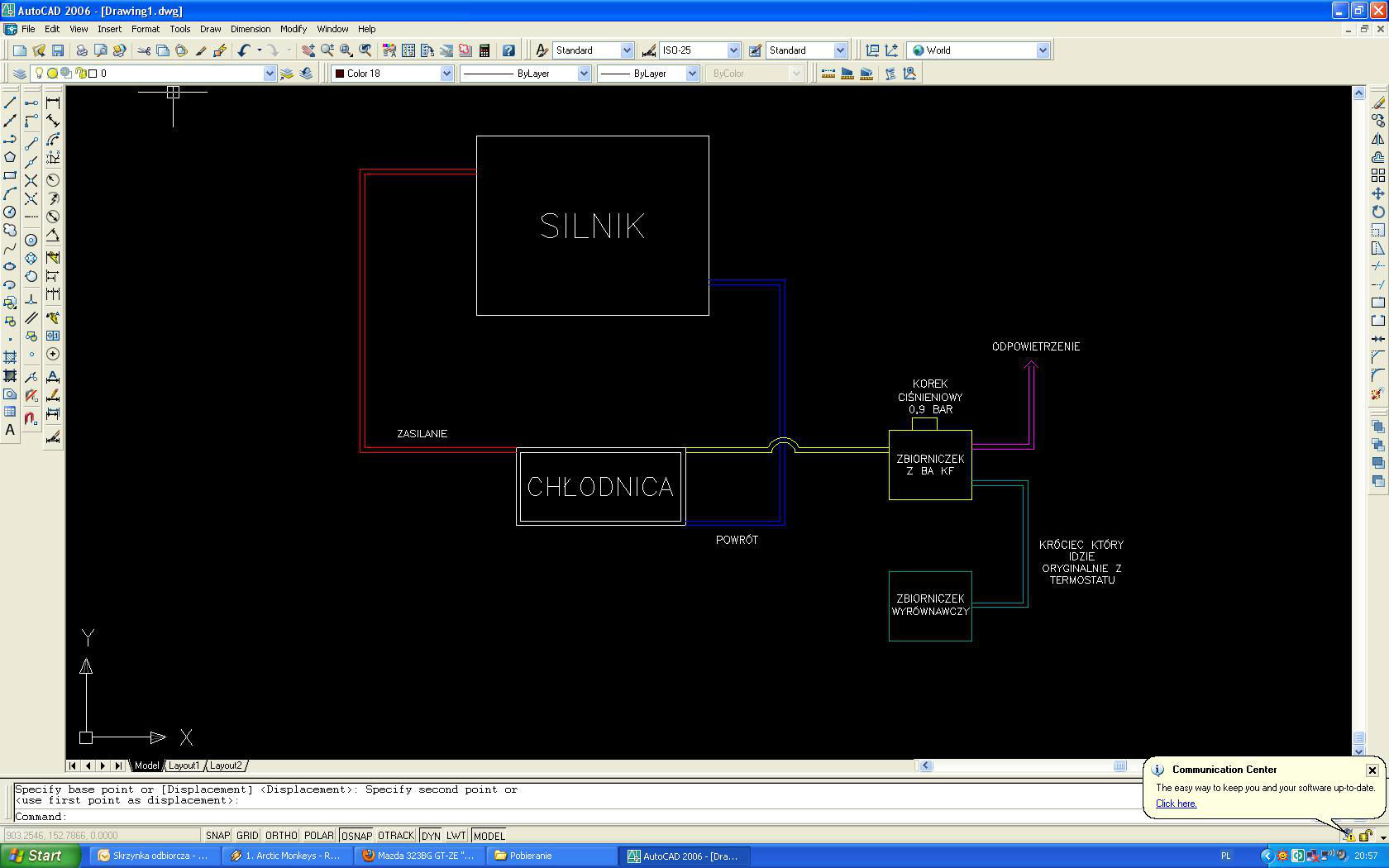

Postprzez Capazo » 16 mar 2012, 21:02
Pit napisał(a):Niestety, to nie będzie ostatni zbiorniczek w Twoim układzie :) Tym najmniejszym króćcem (przy korku ciśnieniowym) musisz połączyć go z bezodpływowym zbiorniczkiem (rezerwuarem) :) Postaram Ci się to jutro z rana rozrysować.
To bedzie cos takiego?
Od: 26 mar 2008, 16:29
Posty: 1272 (0/26)

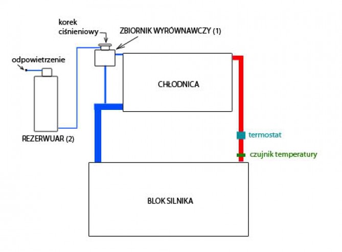

Postprzez Pit » 16 mar 2012, 22:55
Capazo napisał(a):To bedzie cos takiego?
Nie Capazo. W Twoim projekcie uciekło nam ciśnienie z układu przez odpowietrzenie :) Rano narysuję schematyczne. Ma być tak, jak na rysunku majkiego :)

Postprzez Majki88 » 17 mar 2012, 23:03
ale panowie zbiorniczek w BA KF jest zarówno rezerwuarem jak i odpowietrzeniem bo na górze jest korek ciśnieniowy z rurką do odpowietrzania

Postprzez Capazo » 17 mar 2012, 23:37
Majki88 napisał(a):ale panowie zbiorniczek w BA KF jest zarówno rezerwuarem jak i odpowietrzeniem bo na górze jest korek ciśnieniowy z rurką do odpowietrzania
No dlatego pytalem czy taki moze byc bo w KL-ZE taki jest i wszystko hula u kumpla w BA.
