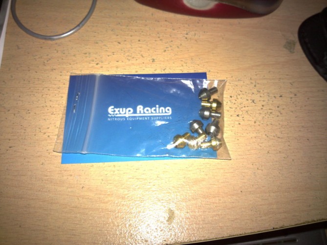

nowe dysze ,dla ciekawy dodam ze do rozmiaru 0.48

czas 13.34 zrobilem na mocno przelanej dyszy 0.36 (jakies+60) wiec mysle ze tak naprawde nie bylo wiecej niz +50
teraz mam mozliwosc podgladu EGT wiec bede probowal dopasowac dysze paliwa do dyszy nitro 0.40 (+70km ) wedlug tabelek, a nastepnie 0.42 (+80km)
nie mam jeszcze sterownika progresywnego wiec ryzyko jest duze ... :|

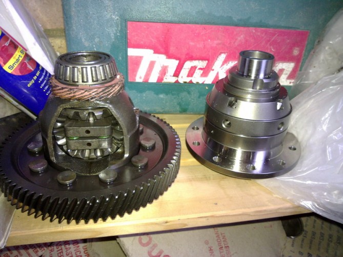

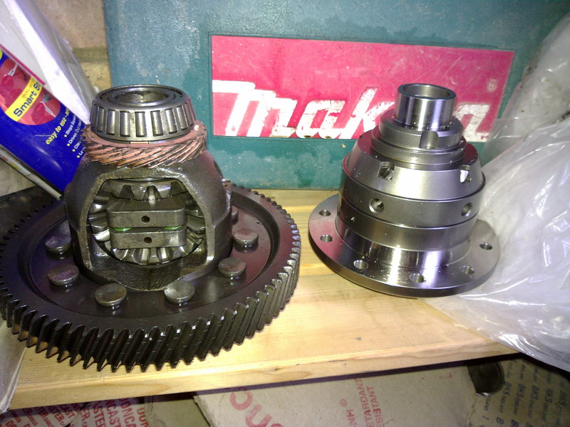

nowy magiczny dyfer <diabel>

radekkm napisał(a):nowy magiczny dyfer <diabel>
Co to za dyfer i czy do skrzyni od BG GT tez takie sa? Slyszalem,ze duzo komponentow w BG GT i Mx-3 jest identycznych, wiec BG GT z V6 to tez teoretycznie nie problem :).

Postprzez radekkm » 8 paź 2009, 22:26
Pyton162 napisał(a):bedzie atak
serca przy pierwszym strzale +80 ;)
jackkpl napisał(a):Co to za dyfer i czy do skrzyni od BG GT tez takie sa
<czytaj> http://www.clubprotege.com/forum/showthread.php?t=38426
http://www.teammfactory.com/products.ph ... ical%20LSD

Postprzez mlody1921 » 24 paź 2009, 07:25
Radku jak tam dyfer już siedzi jakie pierwsze wrażenia ? i dyfer powędrował do skrzyni od K8 czy KL ??

Postprzez radekkm » 25 paź 2009, 22:06
czekam jeszcze na lozyska od mazdy,po konsultacji z panem 12.8 bedzie skrzynia KL

Postprzez lukster » 25 paź 2009, 22:22
radekkm napisał(a):po konsultacji z panem 12.8 bedzie skrzynia KL
będzie lepszy czas na ćwiarę ;)
Z tym, że po dzisiejszych pomiarach okazuje się że różnica między skrzynią k8 a kl wynika z innego dyfra ;) Co prawda mierzyłem tylko 5 bieg ale jeśli on jest taki sam to reszta moim zdaniem też. Pojutrze będę przekładał dyfer z KL do k8 i będę mógł więcej na ten temat powiedzieć

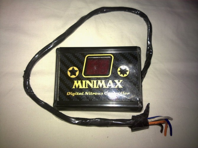

Postprzez radekkm » 28 paź 2009, 14:18
jest sterownik,bedzie bezpiecznie ;)

Postprzez brii » 28 paź 2009, 15:27
lukster napisał(a):Z tym, że po dzisiejszych pomiarach okazuje się że różnica między skrzynią k8 a kl wynika z innego dyfra
Mówiłem – wystarczyło zerknąć w mój wątek ;)
Od: 9 sty 2005, 22:46
Posty: 8974 (108/253)
Postprzez lukster » 28 paź 2009, 15:32
A po wczorajszych oględzinach okazało się że różnica wynika wyłącznie z wałka, dyfer identyk, zębatki poszczególnych biegów identyk, tylko ten parszywy wałek :P Także brii kłamie ! :D:D
