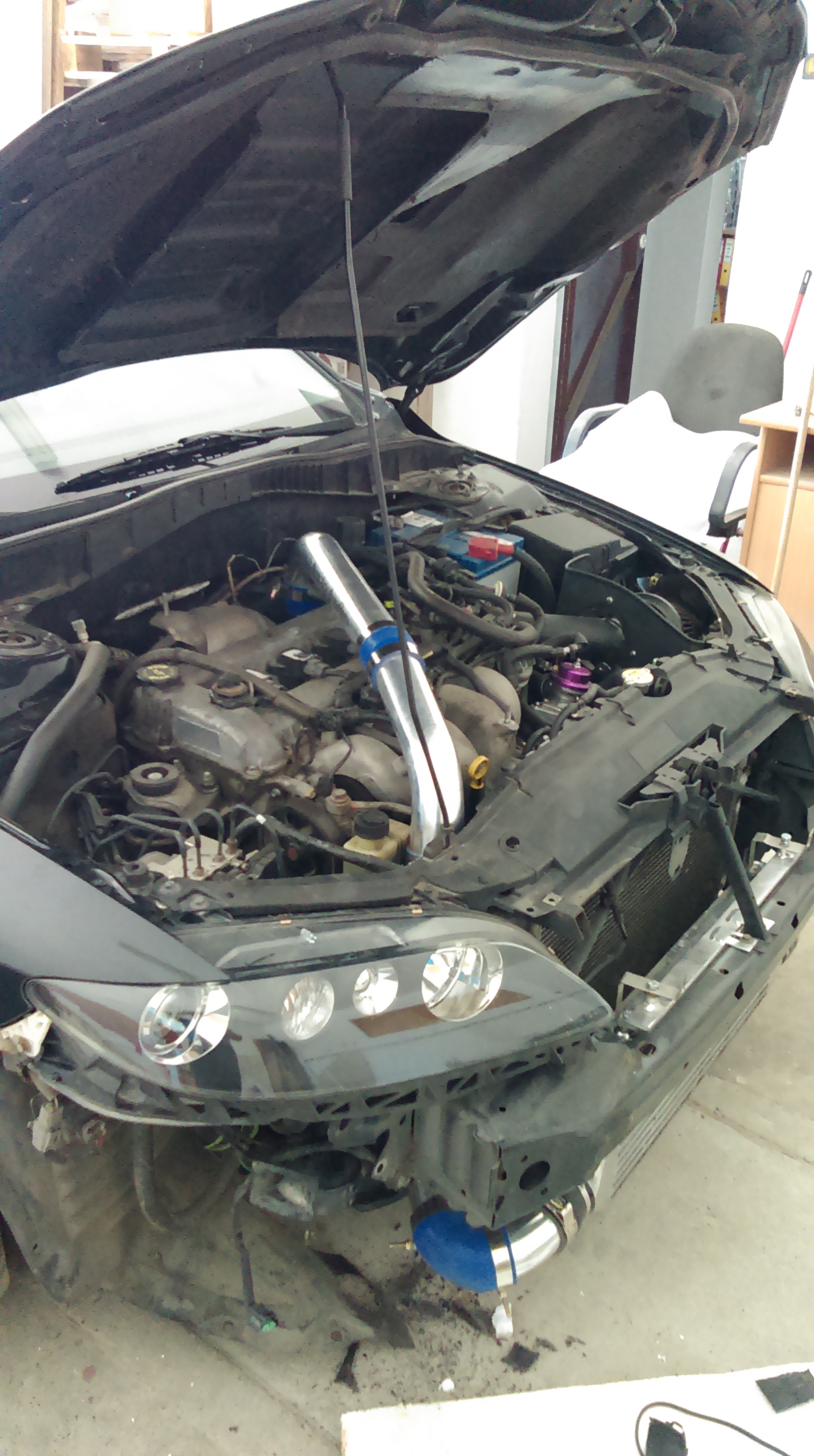

Można startować "po męsku" ale to trochę boli, bo najpierw spiek łapie 0-1, potem dyfer się zapina też bardzo szybko i napęd dostaje 2 strzały z 70% mocy :) To oznacza, że dobry start z lekkim poślizgiem 4 kół ładuje ok. 600Nm i 300KM w ułamku sekundy w napęd, to nie jest coś do czego te półośki zostały zaprojektowane ;)
Do tego jeżdżę na codzień do pracy więc często auto mam zimne, nie mam za dużo okazji "zaszaleć" bo mam blisko, no i nie chcę przedwcześnie zużyć auta – jeżdżę nim dopiero kilka miesięcy i chcę się nim nacieszyć zanim coś popsuję :) Tymbardziej że działam na fabrycznym kolektorze ssącym czyli czwarty cylinder może dostawać 20%(!) mniej powietrza niż reszta, co przy pałowaniu szybko mogłoby się źle skończyć. Dlatego czekam na kolektor od Focusa, przy okazji się dołoży paliwa i wtedy będzie ogien :)
W przyszłym tygodniu będę w SSG po nowe mocowania silnika i w Promotorze na popraweczki programu bo mamy lato i auto trochę za blisko stukania chodzi, no i może da się dmuchnąć coś więcej w górze, bo na dole już strach momentu dodawać. Muszę też ogarnąć rdzę w słupkach (zapraweczki już są) ale na lakiernika kilka dni poczekam, przy okazji mam nadzieję uda się też rysę z klapy bagażnika w końcu usunąć (sąsiedzka zazdrość)...
Mam też nadzieję że uda mi się ten wątek jakoś ogarnąć żeby to wyglądało w "Projektach" ale coś słabo mi to idzie ;)
Roboty po uszy z taką zabawką, a czasu jak na lekarstwo :)

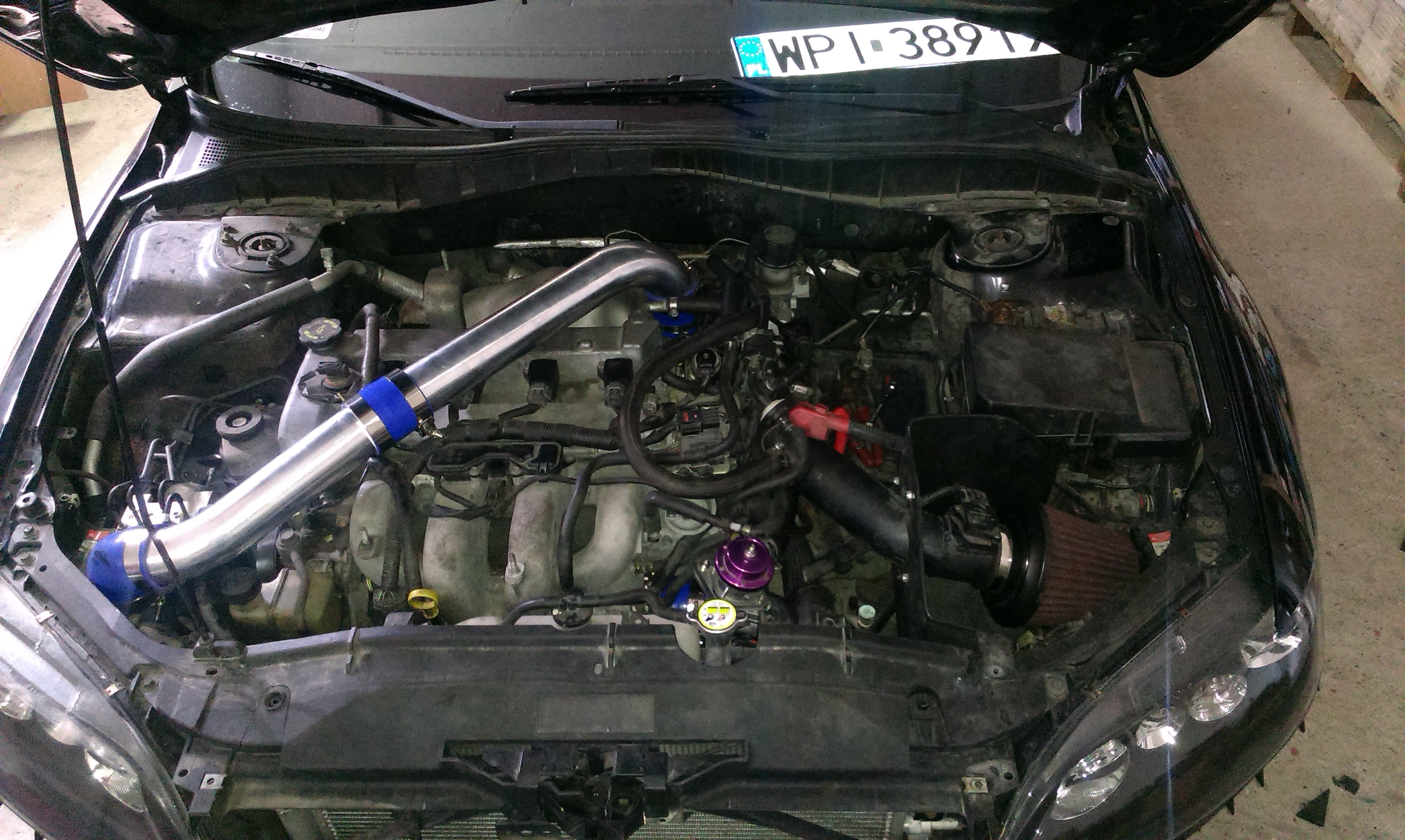

Czy nie lepiej było puścić to rurę górą silnika od turbo do IC, niż robić takie spghetti na przodzie?

Postprzez drozdo » 17 sie 2016, 11:41
Orurowanie fajnie by było kiedyś wyprostować ale to było robione na szybko bo chciałem już auto odzyskać :)
Są już ponoć opcje pchania powrotu z IC dołem pod autem co dodatkowo skraca drogę powietrza, pomyślimy jak będzie czas :)

Postprzez torek » 17 sie 2016, 12:04
A po co kombinować? przecież można tak puścić rurę. sposób sprawdzony, dobry. Jedynie co dobrze okręcić rurę nad silnikiem bandażem żeby się nie grzała tak szybko <spoko> (tak jak ma Olrzyn u siebie)

Postprzez deejay89 » 17 sie 2016, 12:37
tu właśnie chodzi o nagrzewanie się rury i powietrza, dlatego sporo ludzi puszcza bokiem jak ma Drozdo

Postprzez olrzyn » 18 sie 2016, 11:13
deejay89 napisał(a):tu właśnie chodzi o nagrzewanie się rury i powietrza, dlatego sporo ludzi puszcza bokiem jak ma Drozdo
ale owiniecie bandazem z folia odbijajaca cieplo powinno wystarczyc :)

Postprzez drozdo » 18 sie 2016, 11:16
Jak będę miał czas to pomyślę nad orurowaniem, narazie jest jeszcze dużo rzeczy na liście. Gwint jest już w Polsce, pod koniec sierpnia montujemy w SSG :)
