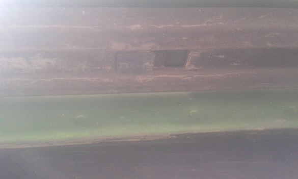

Chciałem dokończyć konserwację spodu samochodu ale mam problem ze zdjęciem listew z tworzywa, które znajdują się pod progami. Poniżej zamieszczam zdjęcie listwy i jednego z uchwytów. Uchwytów jest kilka i niektóre z nich są ustawione przeciwstawnie względem siebie wiec listwy nie da się zsunąć. Domyślam się, że trzeba jeden z tych uchwytów zupełnie wypiąć. Tylko jak to zrobić? Siedzą bardzo ciasno a nie chcę niczego urwać. Jest na to jakiś sprawdzony sposób?

Postprzez Wojtek » 31 sie 2015, 09:29
Cała listwa jest nasunięta na klipsy wciskane w próg...

Postprzez Ulver » 31 sie 2015, 09:35
Problem w tym, że są tak wciśnięte, że nawet nie drgną.
Zrobię kolejne podejście, może czymś delikatnie podważę.

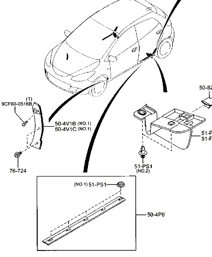

Postprzez Wojtek » 31 sie 2015, 14:11
Wrzuć zdjęcie wszystkich spinek na jednej listwie...
Według EPC listwę się wysuwa, więc nie powinno być jak napisałeś...

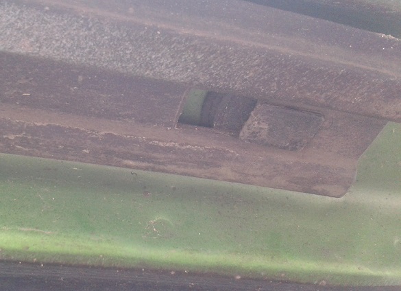

Postprzez Ulver » 1 wrz 2015, 12:50
Aparatem w telefonie całej listwy nie uchwycę. Zrobiłem zdjęcie przeciwstawnie ustawionej spince. W sumie są dwie spinki tak ustawione wiec obie trzeba wyjąć.

Postprzez Wojtek » 7 paź 2016, 18:14
Jeżeli faktycznie są te otwory odwrócone, to nie pozostaje nic innego jak odcięcie tego prostokąta (góry spinki). Pod nim jest wąski otwór...
Do montażu należy dokupić te odcięte / uszkodzone...
