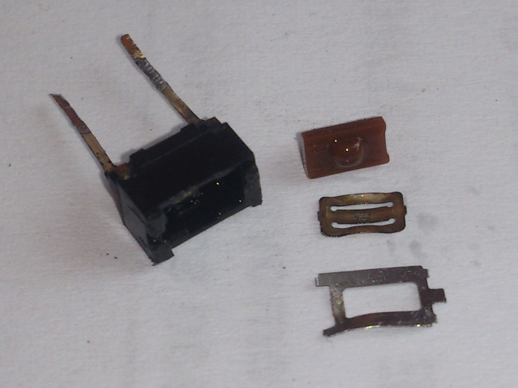

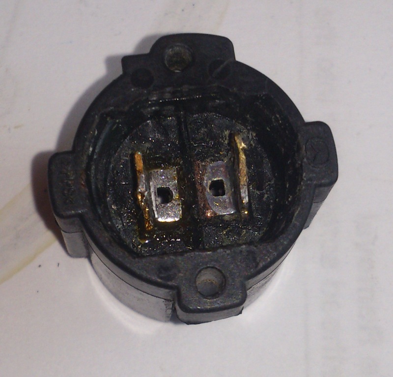

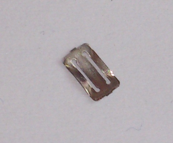

Oryginał rozłożyłem na części pierwsze. W środku znajdował się mikro styk w którym blaszka odpowiadająca za połączenie była zaśniedziała (pewnie z powodu nieszczelności przycisku).
Blaszkę delikatnie i dokładnie wyczyściłem, a cały przycisk dobrze zaizolowałem.
Póki co działa jak nowy.
Oto kilka zdjęć rozłożonego przycisku

Postprzez KMBak » 1 lut 2015, 16:05
Good job. <spoko>
