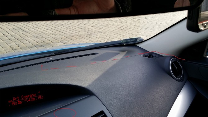

Postprzez KMBak » 20 mar 2014, 08:41
Zoomik mnie ubiegł, ale dorzucę dwa grosze.
Masz dwa wyjścia – każde z nich nie spełnia jednego z Twoich kryteriów.
1. Droga Zoomika (tunel środkowy i gniazdo nad przyciskiem do awaryjnych – zaznaczone na poniższej ilustracji kółkiem w kształcie jaja). Rozwiązanie estetyczne, funkcjonalne, tudzież mocno inwazyjne (nawet nie wiem czy w tym plastiku będzie miejsce na otwór pod gniazdo). Ja bym się tego nie podjął – ale ja strachliwy jestem w sprawach auta (co ciekawe w innych sprawach instalacyjno-remontowych sam robię wszystko)... Rozwiązanie mi się podoba zdecydowanie bardziej, ale...
2. Droga Konrada (znaczy moja) – zaznaczyłem to artystycznie na zdjęciu poniżej – jest nieinwazyjna. Możesz wykorzystać "zręb w kokpicie", w którym elegancko wkomponuje się kabel (kwestia podklejenia termoklejem). Dzisiaj rano to dokładnie sprawdziłem (ma ~4-5mm) Niestety nie będziesz miał eleganckiego gniazda (będzie kabel jak napisał Zoomik)... Coś za coś.
Od słupka w dół do podłokietnika idzie "po mojemu" – zdjęcia viewtopic.php?p=2798700#p2798700.
