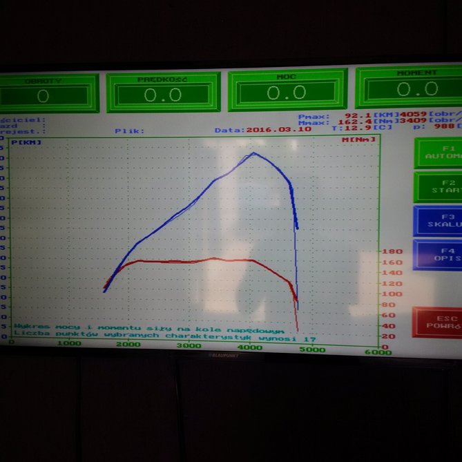

Kupiłem od pośrednika BL 2012 1.6 MZ-CD, powinna mieć 115KM i 270Nm max moment.
Wydawało mi się od początku że coś marnie z ta mocą, ale dopiero na hamowni przykra niespodzianka – tylko 92KM i 160Nm !!
Chyba cos pokombinowane w ECU, nie pluje żadnych błędów ... mechanik mówił że z "przepływką" czy bez, nie było róznicy, więc wymienił – przyrost do w/w wartości i szuka dalej ....
Czy może ktoś ma jakiś pomysł co może być przyczyną, dać jakiś ślad co sprawdzić ?
Turbina działa, ale wg mechanika jakoś "słabo zbiera się" , silnik podobno wygląda OK, ale cos jakby pokombinowane czy z turbiną czy jej "osprzętem" (przepraszam za lamowaty język).
DPF podobno jak nówka.
Wg mechanika wg wykresu przede wszystkim dziwne zachowanie, że ten słaby max moment i moc ma dopiero przy ponad 3000obr.
Bardzo prosze o jakies pomysły i nakierowania ...

Liczę że może jaki spec od tych silników pomoże, coś zaleci sprawdzić. Może ten wykres coś mówi , coś sugeruje ....

Wg mojego lamerskiego spojrzenia na wykres, na ten beznadziejny przyrost mocy i momentu od ok 1700obr, to jakby turbo niema, ale mechanik mówi ze turbina pracuje, kręci sie lekko.

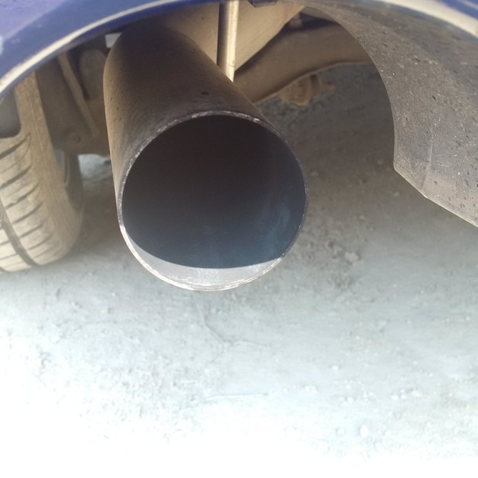

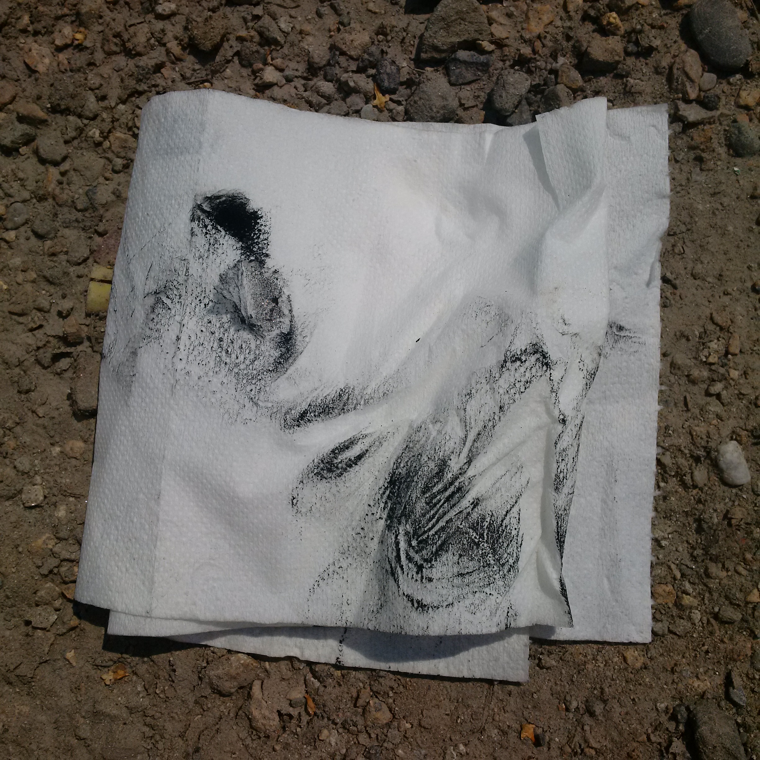

Owszem,ale najpierw wrzucasz parę fotek Twojej rury wydechowej.Weź też kawałek papieru,przetrzyj ją w środku i daj foto tego papieru.

Postprzez Mir » 22 cze 2016, 13:47
zamieszczam zdjęcia (rura przed wytarciem)
Czy coś możesz z tego wywnioskować ? Po tym wypalaniu niewiele zrobiłem km i to jeszcze na Liqui Moly 2666 ...

Postprzez tadziol » 22 cze 2016, 14:10
Mir napisał(a):Czy coś możesz z tego wywnioskować ?
Owszem...nadal uważam,że nie masz Fap-a.

hmmm ... czyli sugerujesz, że "ktoś" mnie robi w balona ? No bo chyba nie wypalali przez 3000sek pustej rury ? :D Ten mechanik, a właściwie chiptuningowiec trudni sie też wycinaniem DPF i poprawianiem w związku z tym softu, aby "myslał" ze ma DPF. Jakoś mi to nie pasuje, że nie zna się na tym ....
Może po tym wypalaniu brak po prostu jest jakiejś solidnej jazdy – zrobiłem od tego czasu ok 80km krótkimi trasami (+ Liqui Moly wlane na ok 10l paliwa)
Poza tym soft niby wgrany był od zera, aby właśnie ECU zaczęło krzyczeć błędami (jeżeli miałyby być), a nie krzyczy – sam sprawdzałem amatorsko elmem i forscanem ...
Co do sitka i smarowania – masz racje, gdyby było zapchane, dawno by szlag trafił turbinę ...
Ręce i nogi już mi opadają .... Tadziol Mistrzu – może zerknąłbys na tą moja wredną magde ? Dzwonić ? PW ?
BTW – nie FAP, mam DPF ... ;)

niepokoi nas paramter obciążenia. Otóż COŚ GO TNIE do 70 % w zakresie od ok 1700 do 3500 obr.Na diagnostyce wraca to z wartoscia 220 Nm wg.IDS.
Tu jest pies pogrzebany wg. nas .
Jak kiedyś bedzie chwila i byście chciali to zrobie Wam screeny map w sterowniku , które są wyskalowane do 100% obciazenia i 270 Nm. Na drugiej osi są obroty . Tak najłatwiej bedzie załapać czemu to tak istotne :)
jeszcze planujemy ew. zrzucic wydech , oraz endoskopowo zajrzec do cylindrów ale poki co pomysly sie kończą. Jest tez opcja ,że sterownik jest nieco inny niz oryginalnie ale to już Pan Mirek ustali w ASO .
Przydałby się nie ukrywam jakiś zajeb..ty diagnosta , który zna na pamięc parametry tego silnika i bedzie w stanie stwierdzić ,czemu go tak tnie na param obciazenia.

tylko bez urazy,ale Co do wycierania chusteczką rury , to ktoś tam od nas ze znajomych zasugerował że chsteczka to można podetrzeć d., yy to zmaczy wytrzeć nos a niekoniecznie diagnozować obecnosć DPFa ;)
Miast chusteczki proponujemy użycie łomu ;) ( przy okazji zobaczcie jak WYMIENIAJĄ DPFy w POZNANIU ;) )

Postprzez marlad » 21 sie 2016, 21:45
tutaj wykres ,ale os zaznaczona w obrotach
